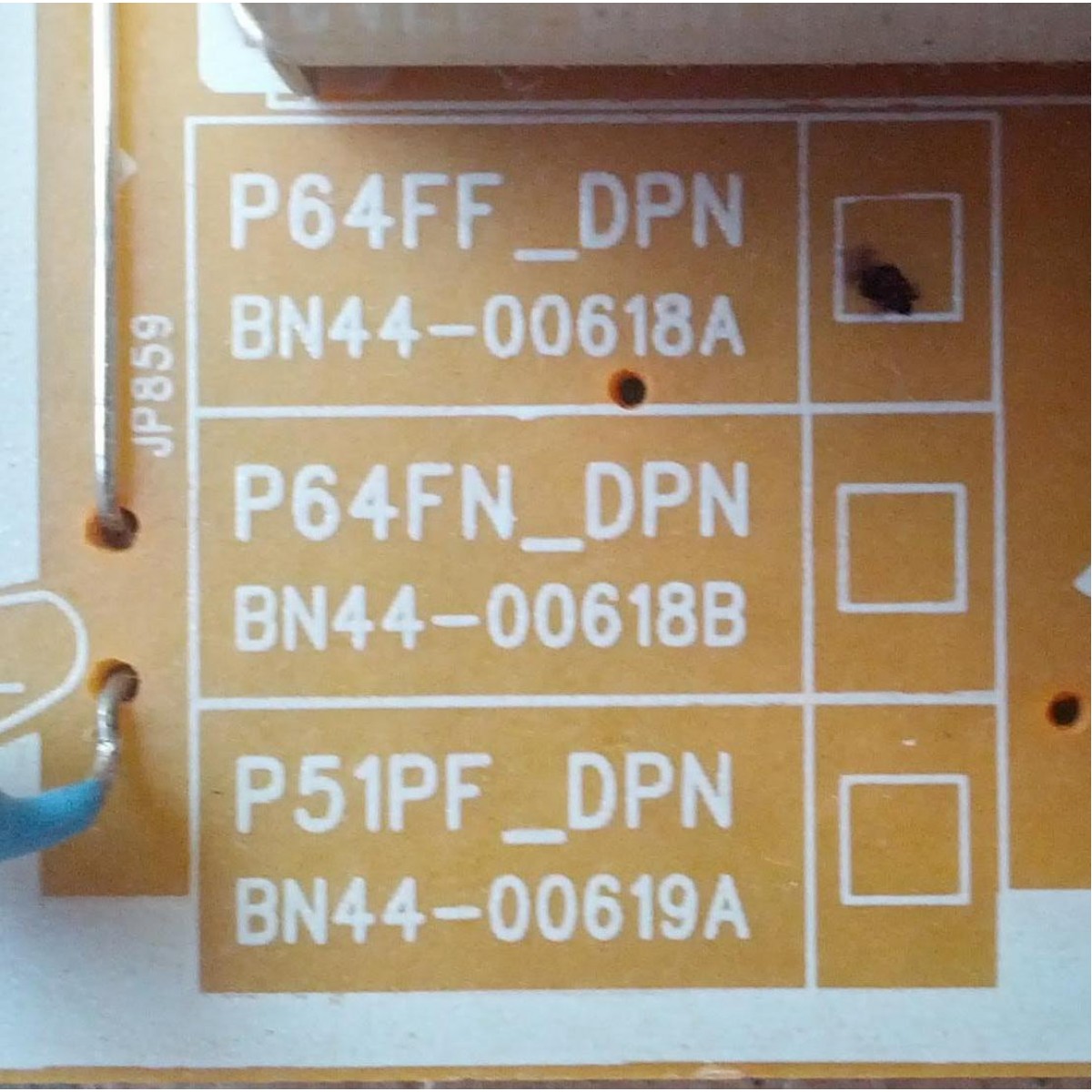

    W telewizorze po włączeniu od razu się wyłącza i ponownie załącza bez obrazu, słychać pykanie przekaźnika kilkakrotne a następnie dioda led mruga dwa razy, przerwa i znowu dwa razy i tak cały czas. Zwarć na modułach Ysus i Zsus nie ma. W momencie załączania pojawiają się wszystkie napięcia VS, VA, 15V itd., które zaraz znikają i pojawiają się ponownie w rytm pykania przekaźnika aż do momentu mrugania diody dwa razy. Po odpaleniu zasilacza na stole wszystkie napięcia prawidłowe. Było kilka zimnych lutów na zasilaczu lecz ich usunięcie nie przyniosło efektu. Odłączyłem również od mainboard wszystkie moduły i pozostał tylko zasilacz i płyta i dalej to samo. Poszukuję schematu lub wsadu SPI do płyty głównej bo obstawiam właśnie uszkodzenie płyty.
    Zasilacz:BN44-00619A
    Main: BN41-02044A BN92-06205M
  • #2 15888122
    pc serwis
    Posty: 197
    Ocena: 50
    Doszedłem do wniosku, że jednak uszkodzony jest zasilacz P51PF_DPN BN44-00619A ponieważ, po podaniu na stole PS_ON na masę pojawiają się napięcia 5V i 15V i VS_CON ma stan wysoki czyli 3,3V. Po podaniu na VS_ON napięcia 3,3V przekaźnik zaczyna pstrykać kilka razy w tym czasie pojawiają się napięcia na VS i VA na chwilkę i potem cisza. Jak zewrę VS_CON i VS_ON taka sama sytuacja. W tym czasie stan VS_CON zmienia się na niski i wynosi 0V. Wychodzi na to, że podanie napięcia VS_ON powoduje jakieś anomalie. Problem tylko ze znalezieniem jakie. Napięcie PFC wynosi 385V i jest stałe. Byłbym wdzięczny za kawałek schematu.

  • #6 15904026
    pc serwis
    Posty: 197
    Ocena: 50
    Wymieniłem zasilacz i telewizor pracuje prawidłowo.
