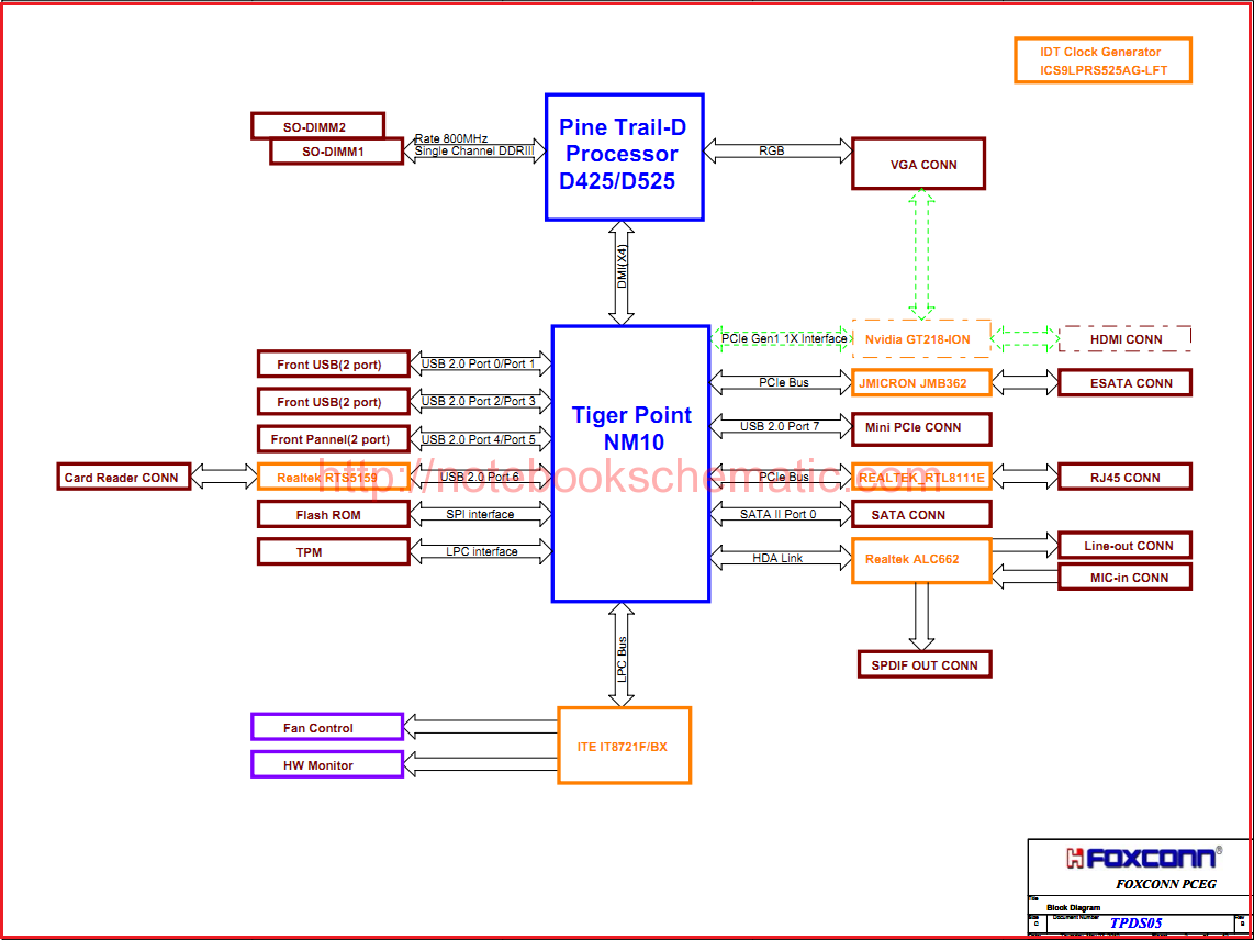

    to już druga płyta główna z tym samym problemem, sądzę że uszkadza się ten sam element - tylko jaki?
    Płyta reaguje na Power On/Off, włącza się wentylator na CPU, brak napięć na USB, brak obrazu, beeper nie wydaje żadnych dźwięków.
    Zasilacze oba sprawne - oryginalne, próbowałem również na zasilaczu warsztatowym 19V te same objawy.
    Pobór prądu Off - 0,04A, On - 0,95-1,15A bez HDD.
    Płyta główna ma oznaczenie TPDS03-1.0
    Co może być uszkodzone.

  • #4 15890307
    lisek
    Serwisant RTV
    Posty: 39977
    Pomógł: 6350
    Ocena: 6880
    To desktop, na bazie Intel Atom (Atom D525 ) na bazie chipseta NM10 (2-cor) + grafika NV GT218 (ION2)
    KBC IT8721F
    System Linux / czasem Win7
    4GB DDR3
    B. zawodna seria (dużo uszkodzeń...) , problem w MB.
    Model N281G to Atom D425,
    Z k. 2010r.
    Ta sama mb Acer Aspire Revo R3700
    Acer Veriton N282G - brak obrazu, brak napięć na USB, wentylator chodzi
    MB opisywana jako MB.VBH09.001 od Foxconn
    * MFR P/N: TPDS03-1.0-2KS3HGN

    Po chipsecie i procesorze "podobny" do Asus 1215n
    - tu kbc to KB3310 C1 Link
    Po procesorze, chipsecie i KBC podobny do Lenovo C200/ C255
    platforma CIPTS v2.2 (LA-A111P Rev1.0)
    - cpu Atom D510
    Org. schemat Veriton N282G jest płatny.
    Podaj jaki układ zastosowano w
    - charger
    - stby
    - przetwornica DC-DC dla zasilania Atom , RAM
    Popatrz w ten Acer :A14IEXX (PineView -D + TigerPoint + DDR3)
    Link
    kbc IT8502E
    charger OZ8602
    dc-dc cpu core OZ8291
    +3.3VA/+5VS (TPS51125)
    Na USB G547H2 =APL3510 B 8 pin ( power distribution switch)
    Aspire One 532h- Compal LA-5651p-NAV70-rev-2-0
    - Intel Pineview Processor with Tigerpoint + DDRII
    • spire-one-ao532h-compal-la-5651p-nav70-rev-2-0 (1).pdf (764.21 KB) Musisz być zalogowany, aby pobrać ten załącznik.
