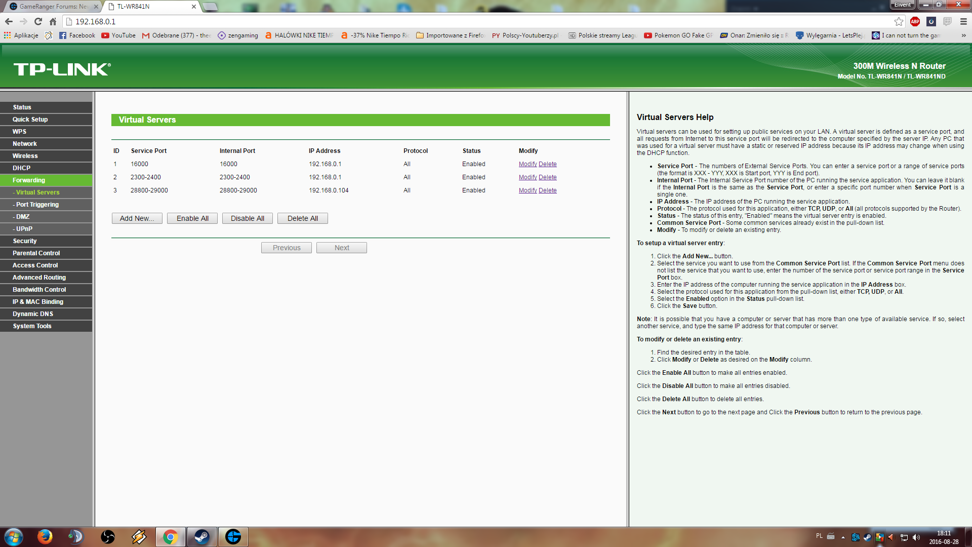

    Witam. Posiadam router Tp link TL-WR841N. Ogólnie chodzi o to, że mam po blokowane porty. Próbowałem sam to zrobić w ustawieniach routera przez stronę, ale to nic nie daje.
    Tak to robiłem. Dodam, że ustawiłem sobie permanenty adres wewnętrzny. Jak przekierować porty na routerze TP-Link TL-WR841N?2.png (395.66 kB)Musisz być zalogowany, aby pobrać ten załącznik.
    Jak przekierować porty na routerze TP-Link TL-WR841N?3.jpg (482.27 kB)Musisz być zalogowany, aby pobrać ten załącznik.
    Wina dostawcy internetu to też nie jest (pisałem do nich i powiedzieli, że muszę ustawić przekierowanie adresu ip zewnętrznego na wewnętrzny).
    No i moje pytanie brzmi jak zrobić przekierowanie adresu ip zewnętrznego na wewnętrzny.

    Pokaż stronę status.
    Co to za dostawca?

    Plus jeszcze do czego potrzebne jest ci to przekierowanie i czym to sprawdzasz?

    Moim dostawcą jest esnet.
    Chodzi mi o to, że gdy próbuję grać przez gamerangera, taki program, który tworzy LAN`a dla graczy z danego pokoju itp. I dowiaduje się o tym, że jestem według nich "Italic". A w wpisując w neta GameRanger Italic problem, wyskakuje informacja, że należy odblokować port 16000. A te drugie porty są dla Age of Empires 3 online, porty gry i nie mając ich nie jestem wstanie dołączyć do żadnego pokoju z grą.
    Status: Jak przekierować porty na routerze TP-Link TL-WR841N?status.png (431.63 kB)Musisz być zalogowany, aby pobrać ten załącznik.

    Na WAN-ie brak publicznego adres IP czyli twoje przekierowanie nic nie daje. Ustal szczegóły z dostawcą internetu.

    Plus oczywiście poprawne przekierowanie portów lub funkcja UPnP jeżeli działa automatycznie ale to zależy jak napisana jest aplikacja na komputerze.
