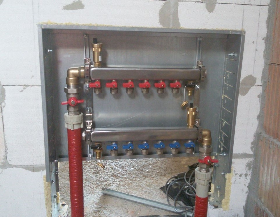

    Czy można w ten sposób podłączyć rozdzielacz? tzn zasilanie i powrót po przeciwnych stronach? Wydaje mi się, że nie powinno to zaburzać w żaden sposób pracy i obiegu wody, ale wolę się upewnić. A dlaczego tak chcę zrobić?, ponieważ tak mam umiejscowiony rozdzielacz i piony tak wyprowadzone, że rury do rozdzielacza muszą się krzyżować, tzn. musiałbym rurę zasilania poprowadzić nad rurą powrotną a tak mógłbym puścić je obok siebie.
    Podłączenie rozdzielacza grzejnikowego - zasilanie i powrót po przeciwnych stronach?
    Jeszcze takie pytanie, czy rura PP 32 Stabi, jest wystarczająca do takiego rozdzielacza na 6 grzejników o łącznej mocy ok 9 kW?

    Podłączyć tak można nic to nie przeszkadza a co do rury PP się nie wypowiem bo nie używam.
    Po szybkim wyliczeniu rura PP 32 ma ściankę 4,4 czyli 32-(2x4,4)=23,2 według mnie trochę mało lepiej PP 40 czyli 40-(2x6,7)=26,6

    Dzięki za odpowiedź. Z kotła wychodzi stal. Piony mam z PP 40 Stabi, ale ścianka ma 5,5, więc w środku 29mm. Rozdzielacz ma podejścia na 1 cal, gdybym z pionów zredukował na PP 32 to chyba nie powinno to jakoś ograniczać przepływu? Rozdzielacz jest ok 1m od pionów.

    Ok, ale pomijając to, skoro rozdzielacz ma przyłącza na 1 cal, czy lepiej do samego rozdzielacza podejść już z PP 40 czy ten 1 m od pionów mógłbym zredukować na PP32?

    Możesz jak nie zrobisz przy zgrzewaniu dużych przewężeń to będzie OK

    Tak właśnie chcę zamontować rozdzielacz.
    Przyłącza są 1 cal, tak samo zawory kulowe, więc tak myślę, jeśli nawet PP 32 nie będzie wąskim gardłem to będą nim zawory lub sam rozdzielacz. Miałem to dziś zgrzać, ale cały czas myślę nad rurami PP 40, których nie mam i muszę dopiero kupić, za to PP 32 mam sporo, ale mam też ten dylemat...

    Zgrzewaj PP 32 i będzie dobrze. Nic nie kombinuj.

    Tak właśnie zrobiłem, zgrzałem do rozdzielacza PP 32 Stabi. Starałem się nie zrobić przewężeń, ale jedną złączkę 32x1 cal GZ musiałem wyciąć bo zrobiłem pierścień środku.
    Orientujesz się, ile kW można przesłać taką rurą PP 32?

    Zależy od temperatury czynnika grzewczego. Około 12 kw.
