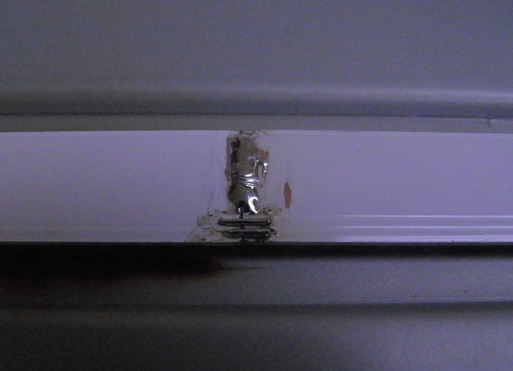

    mirex napisał:
    żeby po cięciu nie okazało się, że ... nic nie działa.
    Można i bez cięcia, zgoda będzie działać a klient nie zauważy różnicy, no ale jak to wygląda?
    TV Toshiba 40L1333DG - jak sprawdzić podświetlenie matrycy? TV Toshiba 40L1333DG - jak sprawdzić podświetlenie matrycy? TV Toshiba 40L1333DG - jak sprawdzić podświetlenie matrycy? TV Toshiba 40L1333DG - jak sprawdzić podświetlenie matrycy? TV Toshiba 40L1333DG - jak sprawdzić podświetlenie matrycy?

    Lutowanie diód ... raczej nie polecam w dziale dla początkujących. Jeśli chodzi o cięcie miałem na myśli takie jak jak w załączniku. Oczywiście, choć nie widać w zworze jest drut pokryty cyną Autor niech sobie wybierze co mu odpowiada.
    • TV Toshiba 40L1333DG - jak sprawdzić podświetlenie matrycy? DSC_004511.jpg (940.51 KB) Musisz być zalogowany, aby pobrać ten załącznik.
    A czasem dwa druty pokryte cyną.Tu widać to lepiej:

    Dzięki za podpowiedzi.Zrobiłem metodą cięcia wszystko gra.
