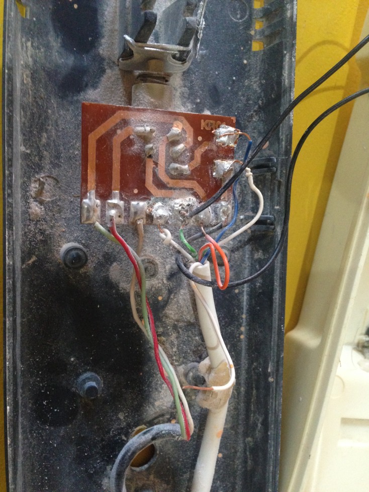

    Witam, Proszę o pomoc w podłączeniu nowego domofonu - Wekta TK6.
    Poniżej zdjęcie starego podłączenia (tylko częściowo działa):

    Częściowo tzn. ? Na tym starym coś pisze jaki to model ?

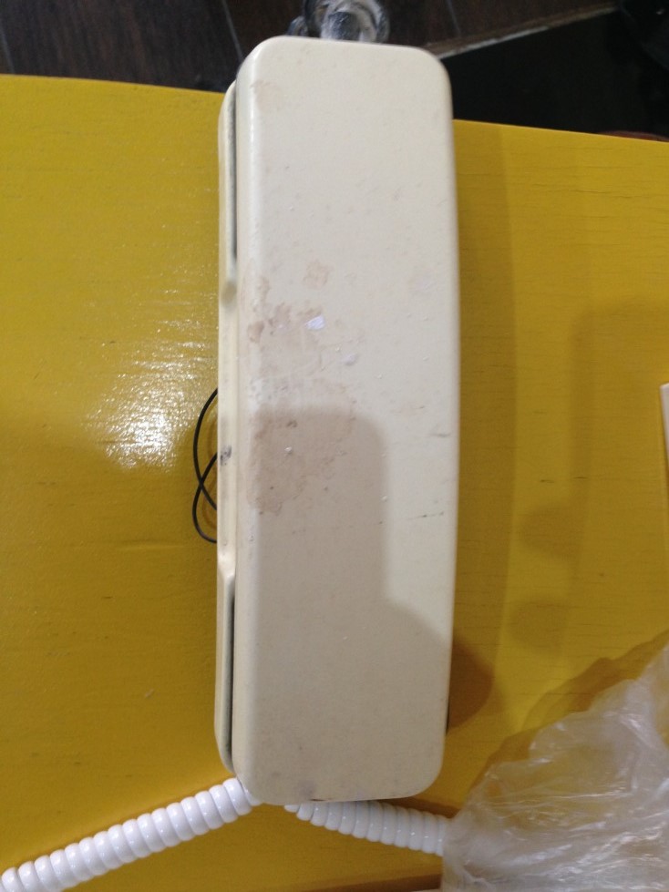

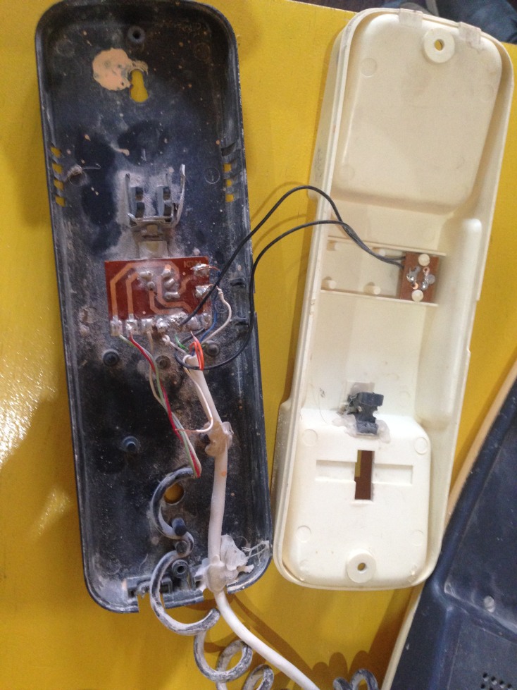

    Niestety ale nie znalazłem modelu ani nazwy na aparacie.
    W zasadzie już nie działa w takim sensie że podczas remontu został uszkodzony i nie mam jak go przetestować słuchawka i otwieranie drzwi nie działa (latają w środku luzem elementy i oderwany niebieski przewód)
    Jeśli chodzi o stary aparat to:
    (3 pierwsze przewody od lewej to słuchawka od aparatu)
    natomiast kolejne przewody od lewej strony która już jest do przepięcia to wydaje mi się że:
    - pierwszy biały (ze słupełkiem) - masa
    - zielony - mikrofon
    - pomarańczowy - słuchawka
    - biały - zamek
    - niebieski - wywołanie
    ostatni biały niewpięty -wolny
    ... może tak

    Na tych zdjęciach może to być prawdopodobne . Więc próbuj .
    styki wekty 1 - wywołanie2 - masa3 - słuchawka 4 - mikrofon

    Stary ma kolejno od lewej (nie licząc punktów lutowniczych mikrotelefonu):
    masę, mikrofon, słuchawkę i wywołanie. To widać po ścieżkach.

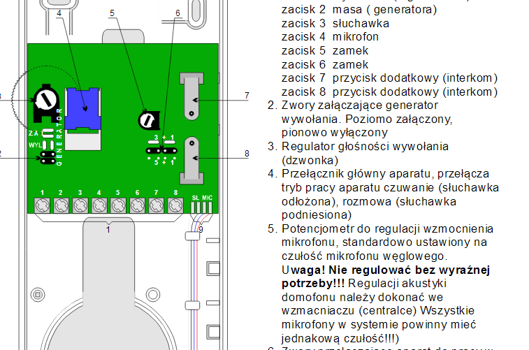

    A wiec w tym nowym powinno być jak niżej?
    1) niebieski
    2) biały ze supłem
    3) pomarańczowy
    4) zielony
    5) biały
    (ost. biały wolny)
    a zwora miedzy 3 i 4 pinem?

  • #8 15927569
    marqqv
    Poziom 32  
    Posty: 1758
    Pomógł: 162
    Ocena: 609
    Regulacja powinno pomóc .
    Jest pokrętło - regulator do głośności dzwonka (wywołania) dostępny z zewnątrz oraz jest jeszcze potencjometr w środku - może tym spróbuje.
