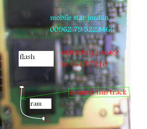

    mam nokię 6610, która się nie włącza wcale. telefon się flashuje, ale tylko do momentu, gdy musi wgrac content package, lub przeprowadzić wszystkie procesy po flashowaniu, wtedy pojawiają się błędy, gdyż telefon nie chce wejść w test mode lub local mode, ani w normal mode. wymieniałem helgę, upp i uem, oraz wszystkie kondensatory i oporniki według serwisówki wokół uema. obie pamięci też zostały wymienione. pomóżcie, bo już nie mam pomysłu

    sprobuj polaczyc te punkty i jeszcze raz flesha wgrac
    • Nokia 6610 nie włącza się po flashowaniu, błędy w test mode i local mode 6610 extracting package failed.JPG (28.72 KB) Musisz być zalogowany, aby pobrać ten załącznik.

    wielkie dzięki, pomogło. nie było przejścia faktycznie . połączyłęm oba elementy i od razu wiedziałem, ze bedzie dobrze bo telefon wszedł w local mode po podłaczeniu kabla
