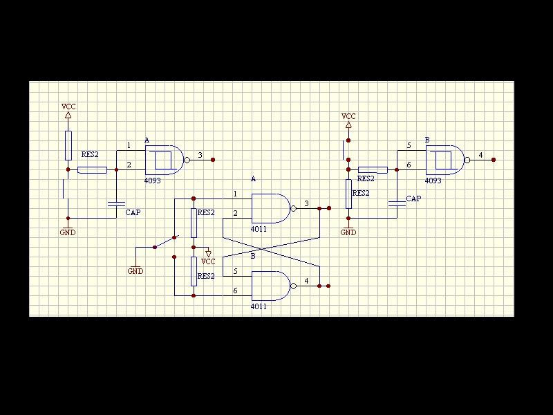

    Witam, poszukuje ukladu jak w temacie tylko zeby tak dzialal ze stan wysoki na wyjsciu ukladu np. przerzutniku pojawial sie dopiero po podaniu na jego wejscie łącznie 2 stanow wysokich,czyli wcisniecie jednoczesne 2 mikroswitch-y,gdy wsciskamy jeden to na wyjsciu ukladu nic sie nie zmienia.
    Chcialbym rowniez zeby uklad byl jak najprostszy najlepiej na 1 przerzutniku i kilku elementach, gdyz musze wykonac ich kilkadziesiat :(.

    Z tymi 2 switch-amiw w szereg to dales :), z bramkami probowalem ale wyjscie takiego NAND-a powoduje u mnie jakies wzbudzanie przerzutnika pracyjacego jako on/off, chyba ze moze ktos mi pomoze to jakos przerobic.
    Chodzi mi o cos takiego jak na rysunku.

    Ten schemat nijak nie pasuje do tego co piszesz na początku. Na schemacie są 4 przerzutniki a piszesz o jednym sterowanym dwoma przyciskami. Określ się bardziej precyzyjnie.

    Czesiek ale jak widzisz kazdy przerzutnik jest sterowany wlasnie 2 przeciskami czyli tylko 1 kombinacja wcisnietych swich-y daje dwie jedynki na wejsciu okreslonego przerzutnika.
    marcinj12 tak masz racje :(, tam mi nikt za bardzo nie odpisuje a, myslalem ze zrobie to w tym tygodniu bo nastepny nie bede mial dostepu do neta. Poza tym temat mam bardzo nagladzy.
    Mysze to zrobic na cyfrowce (mozliwie jak najprosciej) bo z LPT za malo sterowan, a z mikrokontrolerami i ich programowaniem u mnie b. cieniutko.
    Czekam na pomysly.

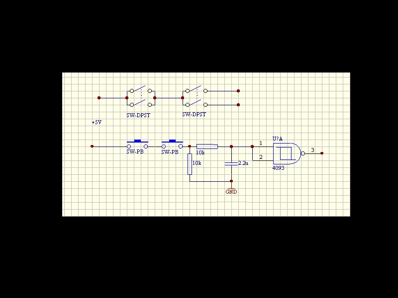

    Właściwie nie bardzo wiem o o ci chodzi.Rozumiem,że chcesz wyzwalać przeezutnik dwoma niezależnymi stykami.Problem o którym piszesz jest powodowany drganiami styków podczas przełączania .Eliminują to układy które zalaczaam.RES2=10k,CAP=2.2u.Z wyjść tych układów możesz sterować co chcesz.Tylko wybierz układ który w stanie spoczynku ma na wyjściu żądany poziom.

    ed-ek chyba faktycznie nie wiesz o co mi chodzi, z tego co widze zaprezentowales mi kilka ukladow do likwidacji drgania zestyku, a to o to nie chodzi.
    Slychaj wiem jak zrobic prosty on/off na przerzutniku np. typu D i zlikwidowac w/w problem, ale chcialbym zrobic to sterowanie na 2 switch-ach. Probowalem to robic w oparciu o bramki NOR i AND i ich wyjscie podawalem na wej. przerzutnika, ale bramki te maja na wyjsciu ok. 1,8V przy braku sygnalu na wejsciu (swich nie jest wcisniety - bramka nie dostaje ani 0 ani 1 log) i wtedy uklad przrzutnika wariuje :(((

    cava napisał:
    ...przy braku sygnalu na wejsciu (swich nie jest wcisniety - bramka nie dostaje ani 0 ani 1 log) i wtedy uklad przrzutnika wariuje :(((
    Wejścia ŻADNEGO układu cyfrowego NIE MOGĄ wisieć w powietrzu!
    Kiedy switch nie podaje na wejście żadnego sygnału, musisz podciągnąć wejścia do plusa albo do minusa przez rezystor 10..100k. Wiszące w powietrzu wejście powoduje stany nieustalone na wyjściu.
    PS. Mogłeś dodać że nie chodzi ci o SZEROGOWE łączenie styków. Nie każdy kojarzy Twój poprzedni temat...
