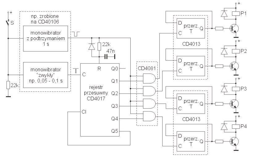

    poszukuje schematu układu o następującym działaniu
    -podanie impulsu ,po około 1sek. włącza się przekaźnik nr.1
    -podanie impulsu,po około 1sek. wyłącza się przekaźnik nr.1
    -podanie dwóch impulsów w odstępie mniejszym od 1sek. włącza się przekaźnik nr.2
    -podanie dwóch impulsów w odstępie mniejszym od 1sek. wyłącza się przekaźnik nr.2
    ewentualnie super by było wersja dla 4 przekaźników analogicznie,układy z mikrokontrolerami odpadają ,ponieważ nie ogarnę tematu.
    Kolejność włącz\ wyłącz musi być dowolna. Może ktoś posiada taki schemat lub natknął się na niego na forum,mi nie udało się namierzyć ,pozdrawiam

    Tym bardziej, że w alternatywie masz coś w ten deseń:
    Sterowanie jednym źródłem impulsu wielu przekaźników
    a który pewnie jeszcze trzeba bedzie rozszerzyć o jakiś układzik resetu po włączeniu zasilania. Te "monowibratory" można oczywiście wykonać jako najprostsze układy RC z bramkami Schmitta CD40106, ale można też użyć jakichś specjalizowanych układów.
    Tutaj masz do dyspozycji 5 impulsów w serii. To na wypadek, gdybyś w szale naciskania "przeleciał" przekaźnik, który chcesz zasterować. Np. chcesz włączyć drugi, a nacisnąłeś trzy razy. Wówczas szybko naciskasz jeszcze dwa razy (albo i więcej - bez znaczenia), czym doprowadzasz do jedynki na wyjściu Q5 układu CD4017. Nic się nie dzieje, więc spokojnie czekasz do zakończenia serii (końca impulsu na górnym monowibratorze) i powtarzasz naciskanie.
    Jeśli ten układ nie ma służyć do zdalnego sterowania po parze przewodów, to znaczy, jeśli będziesz miał dostęp do niego,możesz dorobić kontrolki LED-owe na wyjściach CD4017, co pokaże, które wyjście zostanie za chwilę zasterowane. Stan przekaźników też można sygnalizować - LED-ami równolegle do ich cewek.
    Jeśli natomiast masz do dyspozycji tylko parę przewodów, a reszta układu jest gdzie indziej, to na pewno będziesz musiał trochę rozbudować układ przeciwzakłóceniowy przy przycisku S. Ale w tym przypadku nie będziesz miał kontroli zwrotnej stanu przekaźników i tutaj bezapelacyjnie lepszy będzie jakiś nawet dwuprocesorowy układ umożliwiający dwukierunkową komunikację.

    Błąd w układzie: wejścia D przerzutników powinny być połączone z wyjściami nie-Q, żeby przy każdym impulsie
    następowała zmiana stanu (te przerzutniki na impuls zegarowy przepisują D na Q, jeśli na D jest to, co na Q, to
    nic się nie dzieje, ale jak D jest połączone z nie-Q, to stan zmienia się na przeciwny przy każdym impulsie).
    Żeby przełączać więcej przekaźników, to prościej będzie zamiast CD4017 i CD4081 użyć licznika binarnego
    i demultipleksera (stan licznika wybiera adres, impuls na wejście demultipleksera przełącza stan przekaźnika).
