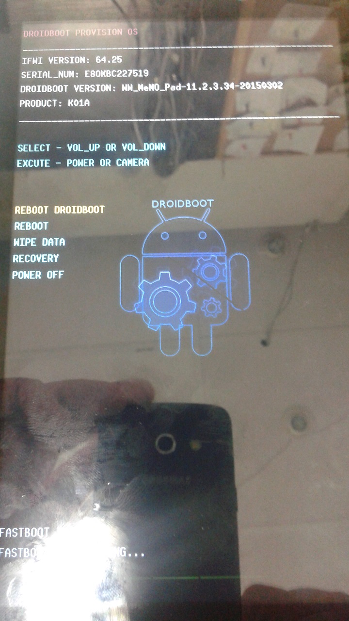

    Proszę o informację czy ktoś miał do czynienia z Asusem ME70CX tablet, soft wysypany wyskakuje error po hard resecie, soft pobrałem ze strony asusa, ale nie wiem jakim programem go ruszyć.

    Wyłącz tablet skopiuj pobrany plik .zip na kartę SD wejdź w tryb recovery wykonaj opcje wipe data/factory reset oraz wipe cache partition następnie TF card update i zaznacz plik .zip

    Po wybraniu wipe data tablet się od razu restartuje, nie podanych opcji do wyboru

    zrób zdjęcie recovery i wklej zobaczę co za opcje tam masz.

    Przepraszam tamten obrazek to pomyłka, ten jest prawidłowy.

    zaznacz na RECOVERY i wejdź i wtedy wejdziesz w tryb recovery i tam opcje wipe powinny działać.
    Aczkolwiek po zrobieniu WIPE zrestartuj go nie instaluj jeszcze z karty może ruszy bez wgrywania.

    Po wybraniu recovery, to samo restart i insalizing sytem update i error, nic niema potem do wyboru, tak samo jak przy wyborze WIPE restart instalizing system update potem error i znowu restart

    Uff. działa...
    dzięki gradek83 za podpowiedzi, dzięki nim coś ruszyło...
    Poszło dopiero jak plik .zip ze strony asusa z firmware zmieniony z pełnej nazwy na K01A_sdupdate.zip samo update.zip nie ruszało, info z nazwą znalezione na xda od podobnego modelu ME170C równiez na intelu.
