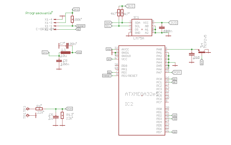

    WItam,
    Mam problem z przetwornikiem ADC w procesorze XMEGA.
    Wiem, że pojawiły sie na forum krytyczne uwagi dotyczące tego przetwornika w tych procesorach, ale nie wierzę że jest aż tak źle jak u mnie.
    Musi to być mój bład , nie wierzę że ATMEL mógł coś takiego wypuścić na rynek.
    Mój procesor to ATXMEGA32E5.
    Na wejście PA7 ( wejście ADC nr 15) - doprowadzam napięcie ze żródła napięcia stabilizowanego TL431 poprzez dzielnik rezystancyjny wykonany na precyzyjnych rezystorach.
    Procesor pobiera napięcie referencyjne z tego źródła referencyjnego.
    W temperaturze 53C, napięcie na wejściu procesora wynosi 1.2547V - wynik w ADC wynosi 2228.
    A po ochłodzeniu do 15 stopni mam 2243 - przy napieciu 1.2556V.
    Czyli napięcie mi się zmieniło o 0,0009V czyli o 0.07% a wynik mi skoczył aż o 0.66%.
    Zatem bład tego przetwornika wynosi aż 0.6% !!!.
    Czyli mogę się spodziewać przy zmianie temperartury o około 40 stopni skoku o ponad 24 jednostki !
    I jeszcze jedno - skoki wskazań przetwornika pojawiają się nie równo.
    Najszybciej reaguje procesor na zmiane temperatury w okolicach 20 stopni.
    Mam nadzieję, że wina błedu leży po mojej stronie, bo płytke wykonałem , projekt napisałem pod właśnie ten procesor i nie chciałbym zmieniać na coś innego.
    Uprzedzę stwierdzenia co do płytki.
    Wszystkie kwestie (kondensatory, dławiki, żródła referencyjne, masy analogowej i cyfrowej) są wykonane prawidłowo.
    Procesor podczas pomiaru nic innego nie wykonuje, tylko po pomiarze wysyła wynik do PC.
    KOnfiguracja ADC wygląda następująco:
    Kod: C / C++
    Zaloguj się, aby zobaczyć kod
    Wejście pomiarowe mam zdefiniowane tak:
    Kod: C / C++
    A pomiar odbywa się w takiej funkcji:
    Kod: C / C++

    Sprawdź o ile zmienia się napięcie na TL431 wraz z temperaturą. Bo tego nie uwzględniasz w swojej analizie. A skoro TL431 jest źródłem referencyjnym dla ADC, to może to mieć znaczenie.

    W temp około 50 stopni napięcie referencyjne to 2.511
    A w temp 17 stopni to 2.513.
    A więc dryft jest minimalny.
    Dzielnik rezystancyjny idealnie dzieli przez dwa.
    I tu jest kolejna ciekawostka, otóż, jeśli nawet napięcie referencyjne pływa minimalnie i w ten sam sposób (proporcjonalnie) płynie napięcie na wejściu to tego już sie nie da wytłumaczyć.

    Zrobiłem jeszcze inny eksperyment.
    Zródło napięcia referencyjnego wraz z dzielnikiem podłaczyłem na zewnątrz płytki.
    A więc teraz w tych miejscach nie ma dryftu.
    Otrzymałem takie wyniki:
    Temperatura 59C - 2227
    Temperatura 15C - 2243
    Skoro napięcia teraz nie mają wpływu na wynik, to czy te wyniki są zgodne z dokumantacją?
    Jeśli tak - to jaki jest sens 12 bitowej rozdzielczości?
    Może jednak to wina softu ?
    Nie ukrywam że to załamka dla mnie.
    Płytka wycackana , soft prawie skończony .
    Zmiana procesora nie wchodzi w rachubę .

    Pokaż schemat i wartości rezystorów w tym dzielniku. Żródło referencyjne musi mieć określoną impedancję, jeśli jest zbyt wysoka to pojawi się problem. Kolejna sprawa - czym mierzyłeś napięcie? Tanim miernikiem, który uśrednia wartość z długiego odcinka czasu? Patrzałeś np. oscvloskopem, czy tam nie ma jakis śmieci? Moze coś się indukuje na doprowadzeniach. Kolejna sprawa, to jaka jest impedancja źródła sygnału mierzonego? Jakie jest taktowanie ADC? W komentarzu masz napisane, że 7,813 kHz. Niecałe 8 kHz to zdecydowanie za nisko. Poza tym możesz poprawić liniowość kalibrując ADC wartością kalibracyjną z sygnatury procesora.

    Dzielnik rezystancyjny zrobiony jest na 2 precyzyjnych rezystorach 22k.
    Specjalnie rezystory te zakupiłem w TME i mają one stabilnośc na poziomie 20pm.
    Chociaż gdy one by nawet nico płyneły, to powinny raczej płynąc w tym samym kierunku, a podział powienien być 1/2.
    jeśli chodzi o miernik, to mierzyłem miernikiem Metex M4650.
    Pomiary robię już od kilku tygodni i niestety wyraźnie widać że wskazania pływają, zawsze w tym samym kierunku.
    I jeszcze jedno - zrobiłem eksperyment w którym źródło referencyjne i dzielnik nie podlegało zmianom temperatury.
    Wynik minimalnie się poprawił, ale w dalszym ciągu daleko było do ideału.
    Równolegle do źródła mam kondensator 4u7.

    Te wyniki mam w pętli.
    Wynik powstaje z uśrednienia 16 próbek.
    Są one stałe w czasie i w miarę stabilne +-1 (przy stałej temperaturze).
    Zmiany od temperatury są szczególnie wyraźne w okolicach 20C.
    XMEGA - ADC pływa bardzo przy zamianie temperatury
    Wiem że źródło jest narysowane śmiesznie bo jako tranzystor, ale to z lenistwa, nie chciało mi się tworzyc nowego elementu.
    W każdym razie napięcie na nim jest 2.5V i jest stabilne.
    I jeszcze jedno - próbowałem bez kondensatora na wejściu ADC, ale jest bez róznicy.
    Niestety, ale to wina chyba przetwornika.
    Zrobiłem kolejny test, ogrzałem pręt stalowy do temp około 60C i nim dotknełem do obudowy procesora.
    Wynik wyraźnie się zmienił o ponad 10 jednostek.
    Miałem nadzieję że po chwili coś sie "skoryguje", ale niestety nie zuważyłem tego.

    Inna propozycja: wyznacz błąd w funkcji temperatury i dodaj pomiar temperatury do układu.

    @Marek_Gorecki Jak rozumiem na AREF podajesz 2,5V ze źródła referencyjnego, a na PA7 podajesz to samo napięcie tylko puszczone przez dzielnik 1:1? Kilka uwag:
    1. Przede wszystkim rezystory 22k to zdecydowanie za dużo. ADC jest typu S&H i w czasie pomiaru musi się naładować kondensator pomiarowy. Policz jaka będzie impedancja dla wybranej częstotliwości próbkowania.
    2. Druga sprawa - pomiar twoim Metexem jest obarczony błędem 0,05%, a o tyle mniej więcej zmienia ci się np. źródła referencyjnego. Problem w tym, że ta zmiana jest porównywalna z błędem miernika, więc nie możesz jej zmierzyć w sposób wiarygodny.
    3. Wczytaj dane kalibracyjne do ADC - poinny one poprawić liniowość i ofset przetwornika. Są one w sygnaturze produkcyjnej procesora i trzeba je wczytać do rejestru CALL.
    4. Zmień tryb pomiaru. Tryby signle ended bez znaku odnoszone są do wirtualnej masy tworzonej z napięcia referencyjnego. W efekcie będą pływać termicznie, co najpewniej obserwujesz. Wejdź w tryb ze znakiem, lub różnicowy i tam sprawdź ponownie pomiary.

    Ciągle może to byc problem impedancji wejściowej - nawet jeśli na wejście podajesz DC, to kondensator układu S&H ładuje się tylko w krótkich interwałach czasowych. A temperatura wpływa na upływność...
    Piotrus_999 napisał:
    Niestety jedyną zaleta Xmeg są ksiązki kolegi tmf (są naprawdę bardzo dobre, szkoda że nie ma nic o ARM-ach jego autorstwa - niewątpliwie taka pozycja by się przydała)
    Dziękuję za miłe słowa. Ale nie jest tak źle z ADC w XMEGA. Atmel popełnił błąd wypuszczając lata temu na rynek wersję "beta" tych procków. One (chodzi głównie o XMEGA128A1) miały istotnie skopany ADC i tak powstały mity. W kolejnych XMEGAch i XMEGA128A1U Atmel usunął błędy ADC i obecnie nie ma z nimi problemów. Poza problemem z dobrym zrozumieniem jak one działają - niestety Atmel wprowadził dużo różnych trybów pracy ADC i wiele osób nie rozumie pewnych niuansów z tym związanych. Stąd wynikają problemy. Tu obstawiam, że problemem jest tryb singleended bez znaku, który głównie jest pomyślany do pomiarów w których napięcie może być nieco poniżej GND, w celu precyzyjnego wykrycia przejścia przez zero. W tym trybie lekko pływa offset (bo masa jest generowana sztucznie) i albo trzeba z tym żyć, albo kompensować to dodatkowym pomiarem wewnętrznej masy względem VRef.

    Jeśli chodzi o sprawę Metexa, którym mierzę napięcie to wydaje mi się że jest on drugorzędny.
    Przecież głównie chodzi o to że wynik z ADC pływa, a zmierzyłem napięcie tylko kontrolnie.
    Zresztą jeśli nawet Metex ma błąd to mało jest prawdopodne że on pokazuje stabilne napięcie zasilania i to zawsze.
    Pomiarów wykonałem już mnóstwo, nad tym problemem siedzę już około 2 tygodnie.
    Jesli chodzi o wysoką impedancję źródła sygnału , to niestety też to próbowałem.
    Miałem przez moment rezystory 4k7 i nie było lepiej.
    Nawet dałem wzmacniacz operacyjny bezpośrednio na wejściu jako wtórnik emiterowy i nic.
    Spróbuje zrobić inne sugestie co pisze TMF i dam znać.
    Mam nadzieję że uda się coś poprawić.

  • #23 15931846
    Marek_Gorecki
    Posty: 494
    Pomógł: 2
    Ocena: 30
    No , ale bez przesady.
    Mam każdą płytkę "kalibrować"?
    Owszem, akurat tu mam termometr na płytce, ale co mają powiedzieć inni, gdy nie mają termometru?
    Tmf - mam gorącą prośbę.
    Czy mógłbyś mi podpowiedzieć co mam zmienić w kodzie moim?
    Przyznaje się, że już mi ręce opadają.
    Mam wszystkie inne piny z portu A zwarte do masy, więc chyba łatwo to zrobić.
    #24 15931871
    tmf
    Posty: 14318
    Pomógł: 2090
    Ocena: 2203
    @Marek_Gorecki Po prostu przełącz ADC na tryb różnicowy. Wtedy znika offset i wynik nie powinien już pływać z temperaturą. Jeśli to pomoże, a będzie ci zależało na 12-bitowej rozdzielczości, to dalej pomyślimy co z tym zrobić.
  • #25 15932140
    Marek_Gorecki
    Posty: 494
    Pomógł: 2
    Ocena: 30
    Tylko Panie Tomku nie wiem jak to zrobić.
    Czy może Pan mi powiedzieć jak to zrobić?
    Byłbym bardzo wdzięczny.
    Taki kod podpowiada mi wizard Codevision:
    Kod: C / C++
  • #26 15933179
    tronics
    Posty: 5062
    Pomógł: 358
    Ocena: 840
    tmf napisał:
    @tronics Podałbyś źródło tych rewelacji? Zacznijmy od tego, że kompensacja nie wymaga żadnego dodatkowego pinu, gdyż podanie masy odbywa się programowo, poprzez odpowiednią konfigurację multipleksera.
    Nie widzę w konfiguracji dla trybu unsigned single ended możliwości podłączenia INTGND (bo jak rozumiem o to koledze chodziło). Biorąc pod uwagę, że czy intgnd czy padground jest dostępne, ale w trybie różnicowym to nie bardzo widzę sensu odnoszenia tego do trybu gdzie jest zupełnie coś innego podłączone do stopnia wejściowego. Matematyka? Może założenie, że to jest rzeczywiście dokładnie 0,05xVref i jest to stała wartość (zgodnie z notką 205 dla potencjału GND), niezmienna względem temperatury. Hmm, szczerze pod tym kątem nie sprawdzałem i nie omieszkam w najbliższym czasie sprawdzić, aczkolwiek akurat teraz tego czasu nie mam. Niemniej sam nie opierałbym się na takich założeniach.
    Bazując na innych, bez własnych przemyśleń daleko w programowaniu się nie zajdzie.
    Dziwne byłoby gdybym nie bazował na notach producenta układu, który wykorzystuję. Atmel ma więcej za uszami niż się Tobie wydaje, ale akurat tego typu detalami dzielić się nie mogę.
  • #27 15933181
    Kwarcu
    Posty: 78
    Pomógł: 5
    Ocena: 66
    Zobacz na charakterystyki ADC z noty katalogowej (DATASHEET str. 115, Figure 37-46). Wg noty najmniejszy dryft temperaturowy ADC zapewnia tryb single-ended, signed mode. Tylko niestety tracisz 1 bit rozdzielczości.
  • #28 15933209
  • #29 15933290
    tmf
    Posty: 14318
    Pomógł: 2090
    Ocena: 2203
    tronics napisał:
    Gdyby przyjąć, że jest to dokładnie 0,05VRef, to nie byłoby dryfu i nic nie trzebaby liczyć. To teraz pomyślmy - w trybie singleended mierzysz wartość z pinu względem wirtualnej masy równej mniej więcej -0,05VRef. W trybie różnicowym mierzysz napięcie z tego samego pinu względem innego lub masy układu (zewnętrznej lub wewnętrznej wybranej programowo). To teraz pomyślmy co otrzymamy, jeśli odejmiemy od siebie oba wyniki pomiaru - ano otrzymamy wartość naszego napięcia -0,05VRef, nieprawdaż? Ponieważ wartość ta dla stałej temperatury jest stała, to możemy ją użyć do kompensacji dryfu w trybie singleended. Czyli jak widzisz, aby zmierzyć w tym trybie offset nie musimy wcale zwierać zewnętrznego pinu do masy. BTW, pin możemy też programowo zewrzeć z masą - wystarczy ustawić go jako wyjście w stanie niskim i na taki pin ustawić multiplekser ADC. Oczywiście pin ten nie powinien być zewnętrznie połączony, chyba, że przez rezystor. Co daje nam dodatkową możliwość bezpośredniego pomiaru offsetu.
    Producent tak skomplikowanego układu jakim jest MCU nie jest w stanie przewidzieć wszystkich knifów jakie można wykorzystać. Czasami zbyt pochopnie pisze, że się czegoś nie da :) IMHO mikrokontrolery to nie zabawki dla ludzi, którzy mówią "nie da się".
