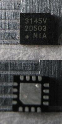

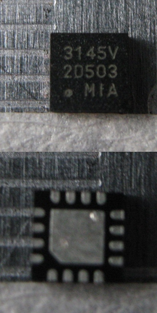

    Układ SLG3NB145VTR daje "generację" na kbc. (code:3145V , QFN16)
    - zasilany z 3.3V oraz 3V z małej baterii

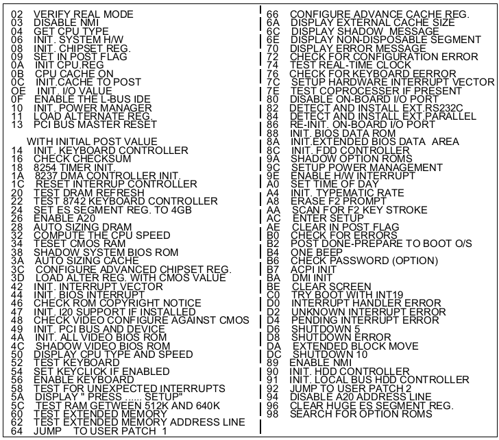

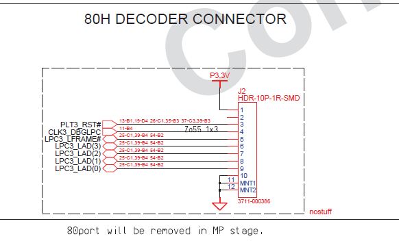

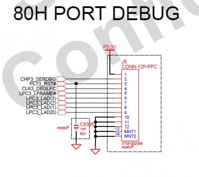

    W większośći Samsung karta Post podłączana jest pod DUBUG(10 pin)
    *czasem nie opisane na MB
    na nowych mb tak to wygląda
    Samsung np550p5c - Brak POST, płyta BA41-01898A, wymiana HM76, problem z ISL95836
    W zał. Post na Samsung
    Samsung np550p5c - Brak POST, płyta BA41-01898A, wymiana HM76, problem z ISL95836 Samsung np550p5c - Brak POST, płyta BA41-01898A, wymiana HM76, problem z ISL95836
    Dla LPC, typowe dla Post
    - potrzebne jest 9_przewodów:
    GND, 3.3V, LAD0, LAD1, LAD2, LAD3, LPCFRAME#, CLK, RESET#.
