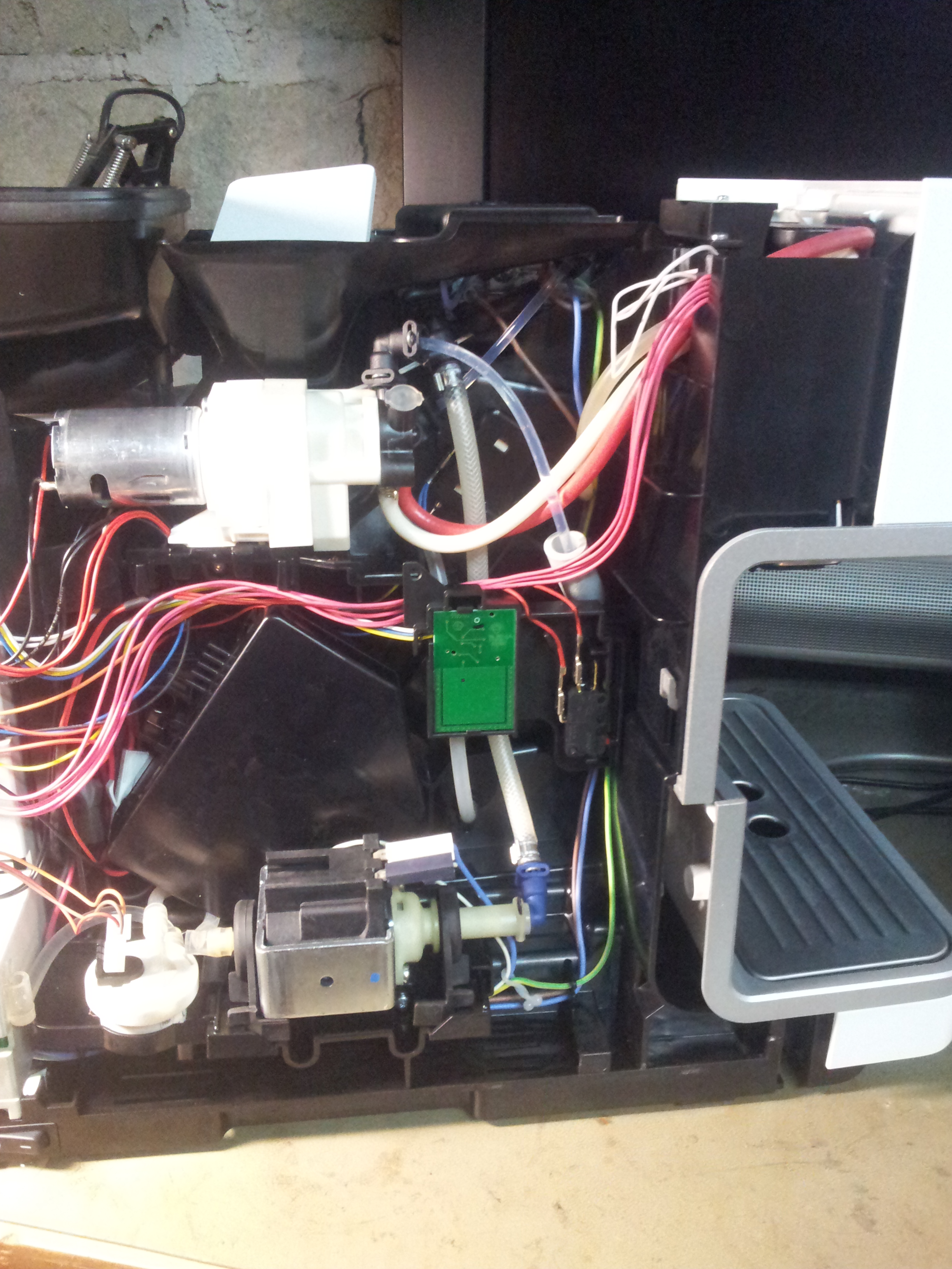

    Popsuł mi się ekspres do kawy.
    Po uruchomieniu nagrzewa się i płócze ale po tym silnik od pompki zaczyna cały czas pracować.
    I przepompowuje całą wodę z zasobnika do pojemnika na brudną wodę.
    Elektronika sucha wszystko czyste.
    Czyszczenie i odkamienianie nie pomaga.
    Ma ktoś jakieś pomysły co może go boleć?
    Jaki z czujników zwariował?

    Dodaję zdjęcia ze środka gdyż miele mało popularny w Polsce ale pewnie wygląda i działa jak większość ekspresów do kawy.
    Pompka za nią przepływowy podgrzewacz i zawór wielodrożny.
    Zawór ma przelew prowadzący prosto do pojemnika na brudną wodę i z którego cały czas leci woda. powolutku ale leci.
    Dodam że ekspres na 6 miesięcy ale gdzieś zgubiłem gwarancję.
    Błędów żadnych nie zgłasza.

    Witam A czy podsawiles Flowmeter czyjnik przeplywu moze on nie liczy impulsow

    Bardzo latwo go znalezdz.To jest ta czesc podlaczona do dwoch wezykow z woda.Miedzy zbiornikiem na wode a pompka do wody .Nieraz sie przytyka mozna go rozebrac przekrecajac gore i dol w przeciwnym kierunku.Nalezy nie pomylic wejscia z wyjciem wezykow ale czujnik ten ma oznaczenia
    strzalkami gdzie jest wejscie i wyjscie

    Po wymianie płytki logiki i przepływomierza działa.
    Dzięki za pomoc.
