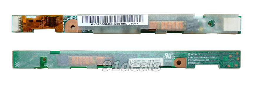

    Proszę o analizę mojej diagnozy usterki i pomoc w doborze inwertera. Sprzęt i problem jak w temacie.
    Po włączeniu komputera ekran jest ciemny obraz ledwo widoczny. Dostałem się do matrycy, poprawiłem taśmę matrycy, odłączyłem i podłączyłem inwerter i było wszystko dobrze 2 dni, niestety problem pojawił się z powrotem.
    Przeszedłem do sprawdzenia napięć kabla od płyty do inwertera jak i samego inwertera. kabel na odłączonym inwerterze i włączonym komputerze ma napięcia (od pierwszego pinu): 19; 19; 0,12; 3,3; 0,5; masa, masa
    Po podłączeniu inwertera napięcia na nim: 19; 19; 0,12; 3.3; 0,2; masa; masa
    W następnym kroku zwiększyłem zakres miernika na 200 i zmierzyłem napięcie na wyjściu inwertera i tu miernik pokazuje 0.0
    Czy to oznacza, że winowajcą usterki jest inwerter ? moim zdaniem tak.
    Jeżeli tak proszę o pomoc w doborze inwertera, oryginalny ma symbol: PK070009L20-A00-A54-15635.
    Czy musi być identyczny, czy wystarczy że będą pasowały wtyki? na znanym portalu aukcyjnym takiego nie ma, co kupić?
    Dziękuje i pozdrawiam.

    Podaj dobrą i dokładną nazwę inv. (i jaki układ scalony tam zastosowano)
    Podaj nazwę matrycy.
    Na ebay sprzedają jako : PWA-.... (PWA-TF041)
    PK to opis handlowy, nic nie mówiący
    Coś z tego forum Link

    inwerter: YEC YNV-C01 E131735
    matryca: B156XW01 V.2
    Na innym inwerterze efekt jest taki sam, obraz bez podświetlenia i brak napięcia na wyjściu.

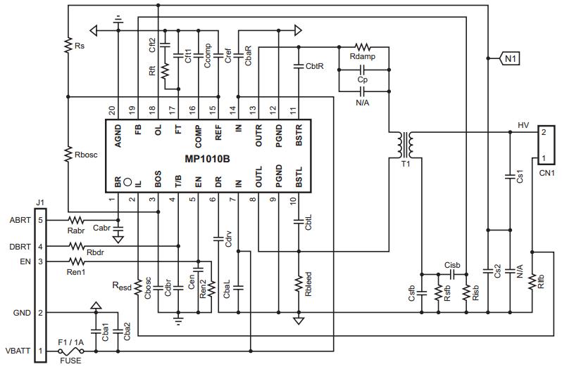

    To rozpiska tego inv.
    YNV-C02 E131735
    1. VIN
    2. VIN
    3. DIM
    4. 5VDC
    5. ENA
    6. GND
    *7.GND
    E131735 YNV-C01 mogą być róznice w np. w pin.4
    Układ scalony to MP1010BEF
    emachines e730g - Ciemny obraz prawie niewidoczny, brak podświetlania matrycy
    Uszkodzona : płyta, tasiemka > czasem ccfl (lampa)
    * 15.6" WXGA CCFL BACKLIGHT LAMP FOR CLAA156WA01A LP156WH1 TLB1
