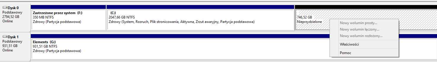

    A więc tak:
    Użyłem funkcji Odśwież system bez utraty plików w Win 8.1, komputer normalnie działa lecz mam problem ponieważ zniknęła mi stara partycja.
    Stracona partycja - Po użyciu funkcji Odśwież system bez utraty plików Win8.1 Stracona partycja - Po użyciu funkcji Odśwież system bez utraty plików Win8.1
    Obszar nieprzydzielony to moja stara partycja, gdy owy obszar przeskanowałem programem Disk Drill pokazały mi się wszystkie pliki, które miałem na tamtej partycji.
    Jest coś co mogę zrobić aby odzyskać tą partycję ?

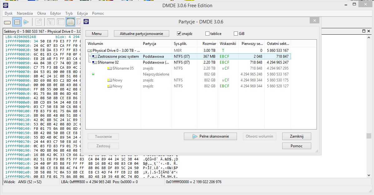

    Proszę zamieścić screen z DMDE okno partycje, aktualne partycjonowanie.
  • #3 15938616
    Nerkokill
    Poziom 8  
    Posty: 7
    Dra98 napisał:
    Nie jestem pewien czy o to chodziło Stracona partycja - Po użyciu funkcji Odśwież system bez utraty plików Win8.1

  • #6 15938826
    mati211p
    Posty: 16921
    Pomógł: 2584
    Ocena: 1131
    Styl partycji MBR :!: Nie będzie czytane w systemie więcej niż 2048GB - efekt jak widzisz, stąd nie ma partycji 802GB. Jak widać stąd też nie ma opcji tworzenia partycji - i bardzo dobrze, nie ma możliwości popełnienia kosztownego błędu jakim byłoby tworzenie nowej partycji.

  • #8 15938950
    mati211p
    Posty: 16921
    Pomógł: 2584
    Ocena: 1131
    Bo pewnie był styl partycji GPT.

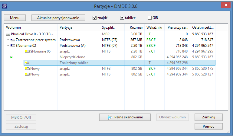

  • #9 15939008
    WojtasJD
    Posty: 13770
    Pomógł: 2911
    Ocena: 1576
    Musiałoby dojść do poważnych zmian na dysku a to podobno było tylko odświeżenie O/S - zaptaszkuj w oknie Partycje: [v] tablice (jak nie było oczyszczenia dysku to może coś znajdzie)
    Być może miałeś wcześniej doinstalowany sterownik w stylu 2+ TiB
    analogicznie jak http://www.seagate.com/pl/pl/support/downloads/beyond-2tb/
    (strzelam, nie mam pojęcia jaki masz HDD 3 TB)

    Nerkokill
    Poziom 8  
    Posty: 7
    czyli zobacz w listę;
    jak komputer ma UEFI i W8.1 jest zgodny architekturowo oraz ma być zainstalowany na tym 3 TB dysku to można przekonwertować go na GPT, zmod. partycjonowanie i zregenerować rozruch albo przeinstalować...
    Innym sposobem jest przeniesienie O/S na ten mniejszy dysk 1 TB a ten duży skonwertować do GPT (chyba, że to zewn. WD Elements to chyba odpada)
    Dziwne to odświeżenie nie dość że ta partycja mi zniknęła to jeszcze na C mam folder Windows.old który waży 955GB.
    Po zaznaczeniu tablic Stracona partycja - Po użyciu funkcji Odśwież system bez utraty plików Win8.1
