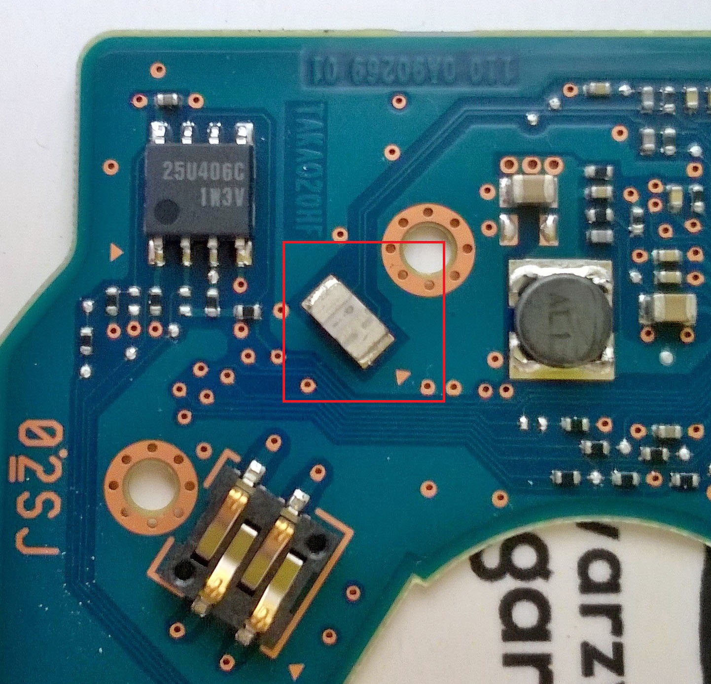

    Dysk jak w temacie Hitachi Z7K320. Długo pracował w laptopie. Po przesiadce na SSD, tego HDD wrzuciłem jak dysk USB. Któregoś razu przestał działać.
    Objawy:
    Dysk po podłączeniu zabuczy, ale silnik nie rozkręca się, nie startuje.

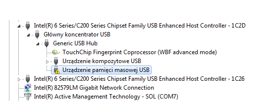

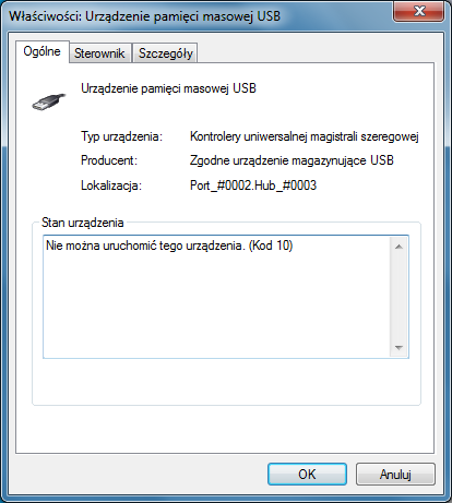

    W menadżerze urządzeń podłączony przez obudowę usb zgłaszany jest jako urządzenie przenośnie, nie można uruchomić tego urządzenia. Nie zawsze. Czasem nie widać urządzenia wcale. Sama obudowa usb jest widoczna i pracuje poprawnie i innym dyskiem.
    Dysk podłączony w stacji dokującej bezpośrednio przez sata nie jest widoczny.

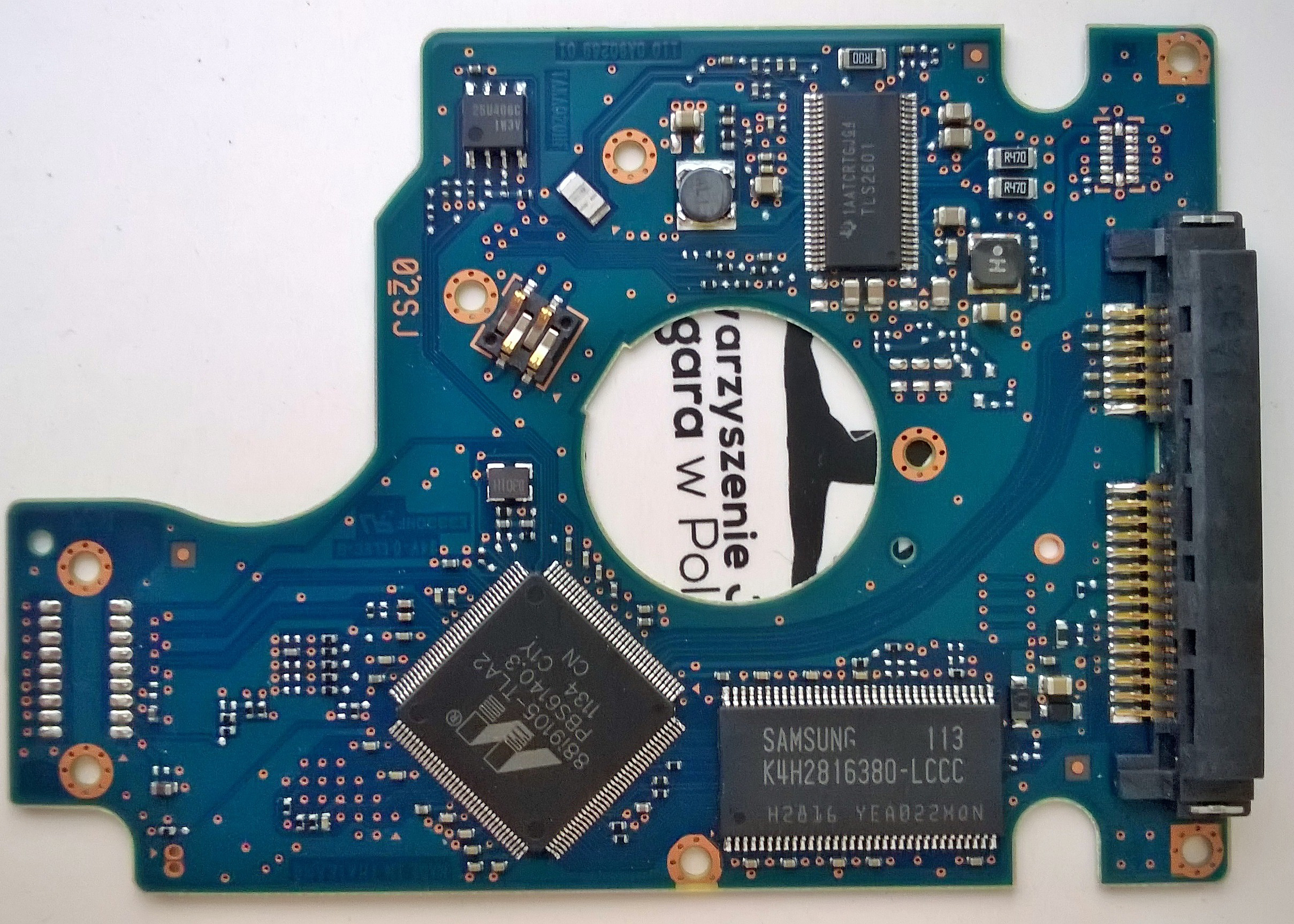

    Zdjąłem elektronikę przeczyściłem zwłaszcza pady i styki, ale bezskutecznie.
    Pomierzyłem rezystory poniże 1R, diody. Jest ok.
    Co to za element smd zaznaczony na zdjęciu?
    Nie mam dostępu do dawcy elektroniki póki co. Byłoby najprościej.
    Może sekcja zasilania padał i jest niewydolna prądowo do rozruchu silnika.
    Może luty w tych dyskach lubiły pękać.
    Pomierzę jeszcze silnika
    Dziwna sytuacja.
    W załączniku elektronika i zaznaczony nieznany element (bezpiecznik? rezonator(raczej z długa ścieżka)?). Ma dużą rezystancję.
    Będę wdzięczny za Wasze doświadczenia i pomoc.

    Zaparkowane głowice.

    Nie tyle zaparkowana głowica (ba zawsze parkuje), co prawdopodobnie głowica znalazła się nie tam, gdzie powinna. Być moze głowice/głowice sa uszkodzone.

    To pierwsze zabuczenie to prawdopodobnie próba rozkręcenia dysku. Generalnie dysk po wpięciu w obudowę powoduje sygnał podpięcia urządzenia do Windows 7. Widoki i komunikat jak zał.
    Dysk był przenoszony delikatnie, w obudowie. Nie upadł. Dlatego dziwi mnie taki scenariusz. Jeśli głowica nie jest zaparowana , a znajduje sie gdzieś w nieodpowiedniej pozycji, dysk wymaga
    rozhermetyzowania i ustawienia głowicy? Hitachi Z7K320-320 - Nie rozkręca się dysk po podłączeniu (no spin up) Hitachi Z7K320-320 - Nie rozkręca się dysk po podłączeniu (no spin up)
