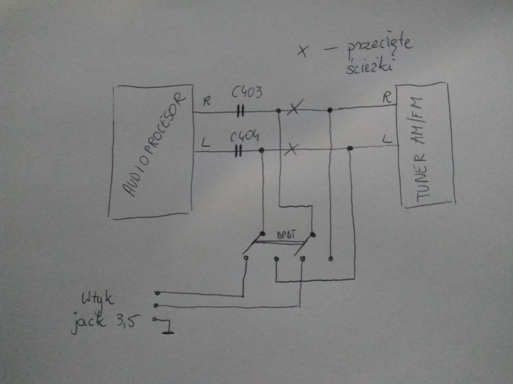

    Posiadając stare już radio Sony CDX-F5500 które ma problemy z odczytywaniem płyt CD postanowiłem dać mu nowe życie i "dorobić" do radia wejście AUX.
    Znalazłem schemat, odszukałem "audioprocesor" oraz odpowiednie piny do których podłączony jest sygnał z głowicy AM/FM i wykonałem następującą przeróbkę.
    Przeciąłem ścieżki oznaczone jako kanał audio R i L od głowicy tunera.
    Od strony audioprocesora za kondensatorami odsprzegającymi dolutowałem kabelki na polach R i L.
    Od strony głowicy tunera AM/FM dolutowałem kabelki na polach R i L .
    Wyprowadziłem dolutowane kabelki + masę na zewnątrz radia, i podłączyłem do przełącznika DPDT aby móc wybierać pomiędzy FM/AUX.
    Wszystko jest dokładnie oznaczone na odręcznym schemacie, aby bardziej rozjaśnić sprawę.
    Sony CDX-F5500 - Dorobienie AUX pod wejściem FM/AM
    Problem jest następujący.
    Gdy nie mam podłączonego źródła dźwięku lub jest ono podłączone ale nie odtwarza, delikatnie, ale zauważalnie słyszę w głośnikach szum FM lub odbieraną stację.
    Nie jest to wina przełącznika ponieważ spróbowałem bez podłączania do niego głowicy tunera AM/FM.
    Dwukrotnie poprawiałem przecięcie ścieżek pomiędzy Tunerem a audioprocesorem.
    Proszę o pomoc w rozwiązaniu problemu, może ktoś z forumowiczy zauważy coś co mogłem pominąć.
  • #2 15944002
    Krzychu7
    Poziom 40  
    Posty: 4840
    Pomógł: 695
    Ocena: 530
    Jak przełączysz tuner na AM to szum też jest słyszalny?
  • #3 15944010
    krawciox
    Posty: 34
    Tak, całość tunera działa, tylko że cicho, mimo że ścieżki są przecięte, niezależnie czy jest ustawione FM/AM MW LW.

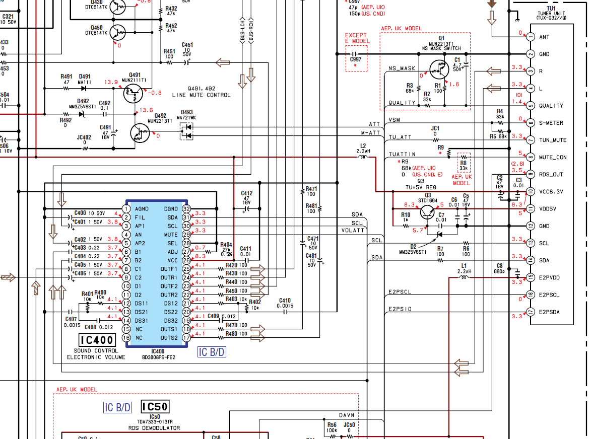

    Miałem na myśli, że na zakresach AM szum może być mniejszy niż na zakresie FM.
    Na jakim układzie scalonym pracuje tuner (może ma wyprowadzenie "mute") ?
  • #5 15944055
    krawciox
    Posty: 34
    Na każdym ustawieniu szum nie jest akceptowalny dla mnie.
    Tuner to TUX-032//Q, znalazłem na schemacie piny TUN_MUTE i MUTE-CON
    Sony CDX-F5500 - Dorobienie AUX pod wejściem FM/AM [/img]
  • #6 15962030
    lipagol
    Poziom 8  
    Posty: 5
    Witam ...a próbowałes podpinac przed samym procesorem dzwieku tzn do ujemnych zacisków kondensatora c403 i c404?
  • #7 18395872
    pb1
    Posty: 33
    Znalazłem coś takiego:
    https://www.drive2.ru/b/461159092140901707/
    Z mojego kiepskiego tłumaczenia wychodzi, że podłączył się pod wyjście z tunera i ustawił radio na częstotliwość gdzie nie ma żadnej stacji. Wtedy ma dobry sygnał z po AUX.
