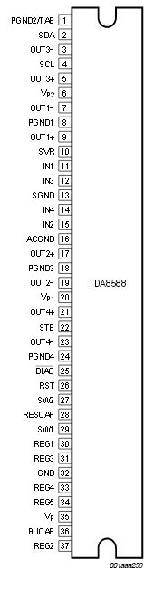

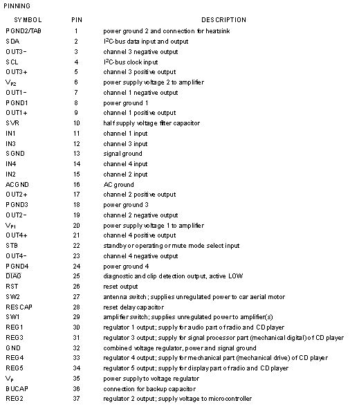

  • #6 12881941
    mikolaj kcr
    Posty: 116
    Ocena: 12
    Jeżeli Twoje radio jest zrobione na TDA8588 to spróbuj się wpiąć z sygnałem na 11,12,14 lub 15 pin na końcówce. 13 pin jest to masa sygnału.
    Sony CDX-R3300 - Jak dodać wejście aux, rezygnując z CD lub radia? Sony CDX-R3300 - Jak dodać wejście aux, rezygnując z CD lub radia?

    Tak ;) masz racje .Sprawdziłem twój sposob i rzeczywiscie wszystko jest ok. ale nie mam ani eq ani poziomu głośności (z poziomu radia );c i mam pytanie czy da się to jakoś zrobic bo naprawde mi zależy aby ta funkcja działała . Z góry dziekuje ; )
