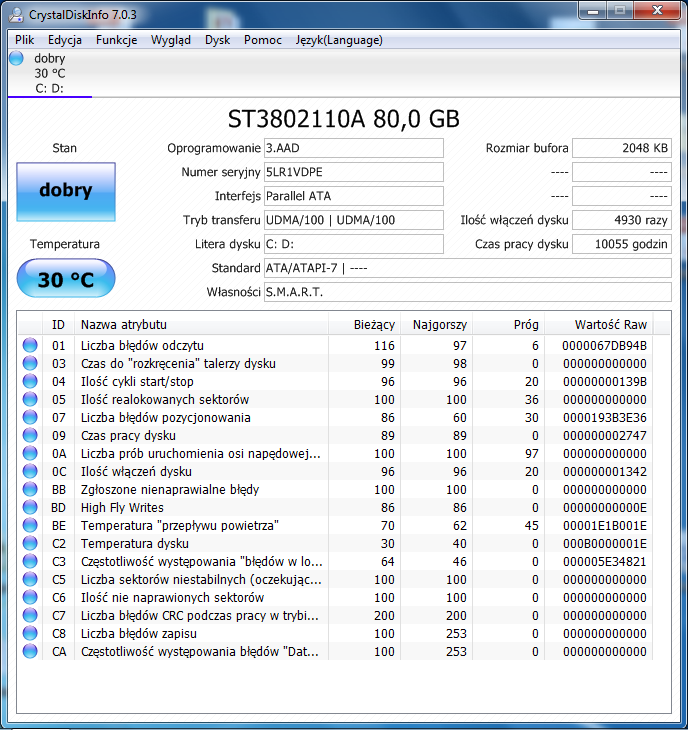

    Dysk twardy jest widoczny w biosie?

    Możliwe że poleciał dysk twardy, ale sprawdź taśmę od dysku twardego, wypnij i włóż z powrotem. Zasilanie też.
    BIOS nie widzi nośnika z systemem do załadowania, wtedy z reguły wywala taki komunikat
    Przemo2014 napisał:
    Reboot and Select proper Boot device or Insert Boot Media in selected Boot device and press a key
    Restart i wybrać właściwe urządzenie rozruchowe lub wstawić Boot Media w wybranym urządzeniem rozruchowym, a następnie naciśnij klawisz - z tłumacza google.

    "ARMD PS-" nie wyglada na poprawna nazwe dysku, wyglada na to, ze cos sie zepsulo.

    Raczej problem tylko z taśmą.
    Pokaż SMART dysku, to Ci napiszą czy masz inny problem z dyskiem.
    Mnie znikający dysk robiła kiedyś taśma IDE, wypiąłem całkowicie bo praktycznie już CD nie używam, a dyski teraz mam na SATA.

    Nie wiem co napisze Kolobos, ale jeśli nie chcesz co jakiś czas dociskać taśmy, to kup nową, mnie się znudziło - ale i moja taśma zalicza chyba z 4-ty komputer...

Podczas uruchamiania komputera użytkownik napotkał problem z komunikatem "Auto Detecting Pri Slave ATAPI Removable Media Device (ARMD)" oraz czarnym ekranem z napisem "Reboot and Select proper Boot device or Insert Boot Media in selected Boot device and press a key". Użytkownik posiada system Windows 7 oraz płytę główną N68-S3 UCC. W odpowiedziach zasugerowano sprawdzenie widoczności dysku twardego w BIOSie, stanu taśmy i zasilania dysku. Po sprawdzeniu taśmy i zasilania, komputer udało się uruchomić, jednak pojawiło się pytanie o dalsze testy dysku twardego oraz ewentualne problemy z zasilaczem. Użytkownik został również poproszony o przesłanie danych SMART dysku za pomocą narzędzia CrystalDiskInfo.
