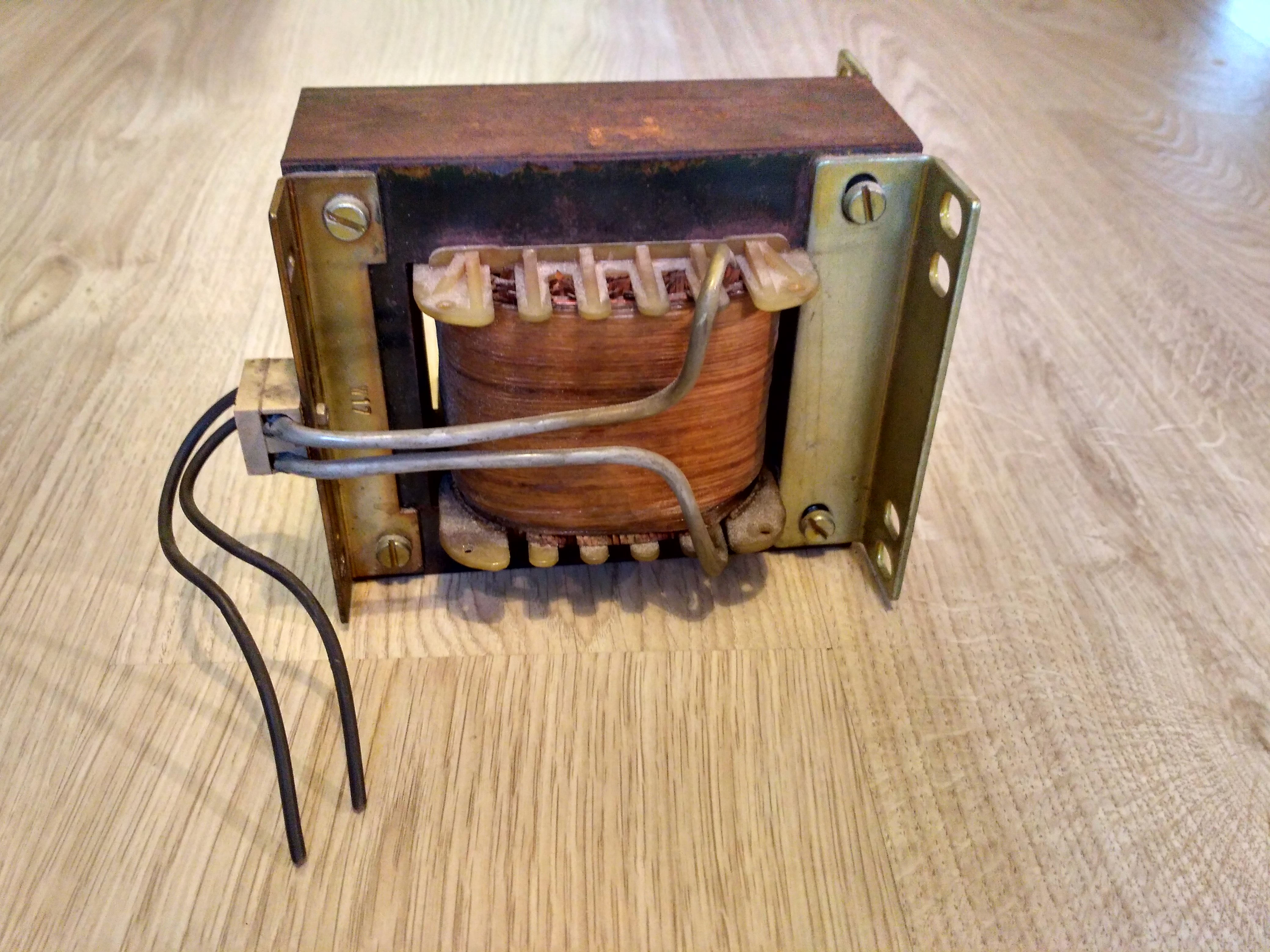

    Witam wszystkich forumowiczów.
    Ostatnio przymierzałem się do wykonania zasilacza stabilizowanego minimum 0-30V 5A, jednak jak wiadomo największym problemem jest transformator (wysoki koszt).
    Dziś wpadł mi w ręce pewien transformator sieciowy, być może separacyjny, jednak nie wiem jakie ma parametry oraz czy jest sprawny. Trafo posiada wyprowadzenia tylko z jednej strony, z drugiej prawdopodobnie są wyrwane (?).
    Transformator jest dość duży - ma wymiary ok. 15cm x 13cm x 10cm
    Będę bardzo wdzięczny jeśli ktoś pomoże mi w "naprawie" tego trafo oraz w wyznaczeniu jego parametrów.

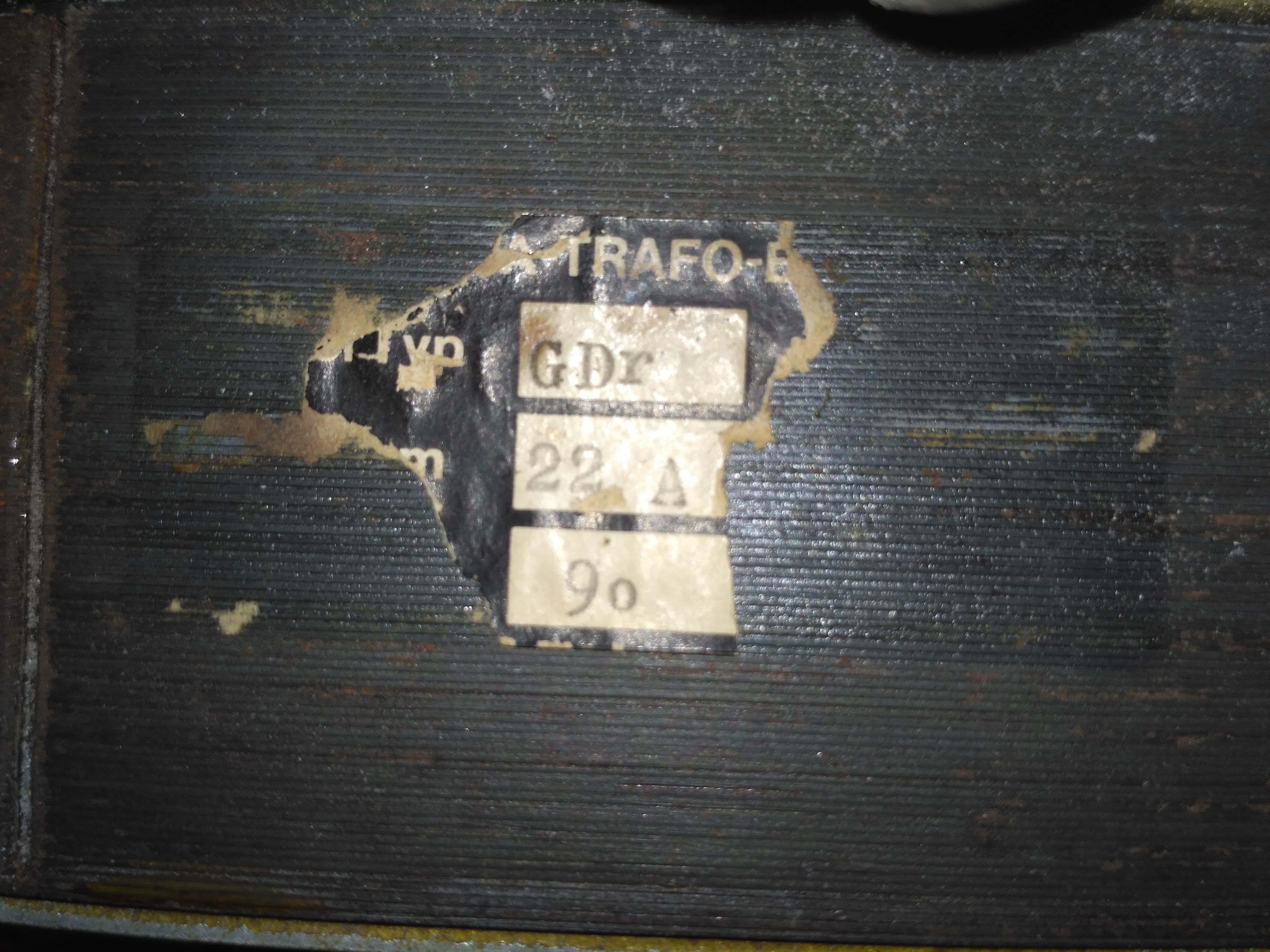

    Na jednym zdjęciu widoczne są resztki naklejki

    To raczej dławik.
    Na zdjęciu z naklejką widać chyba szczelinę.

    Na zdjęciu nie ma szczeliny, jest to spaw jak napisał Kraniec_Internetów.
    Rzeczywiście, prawdopodobnie jest to dławik.
