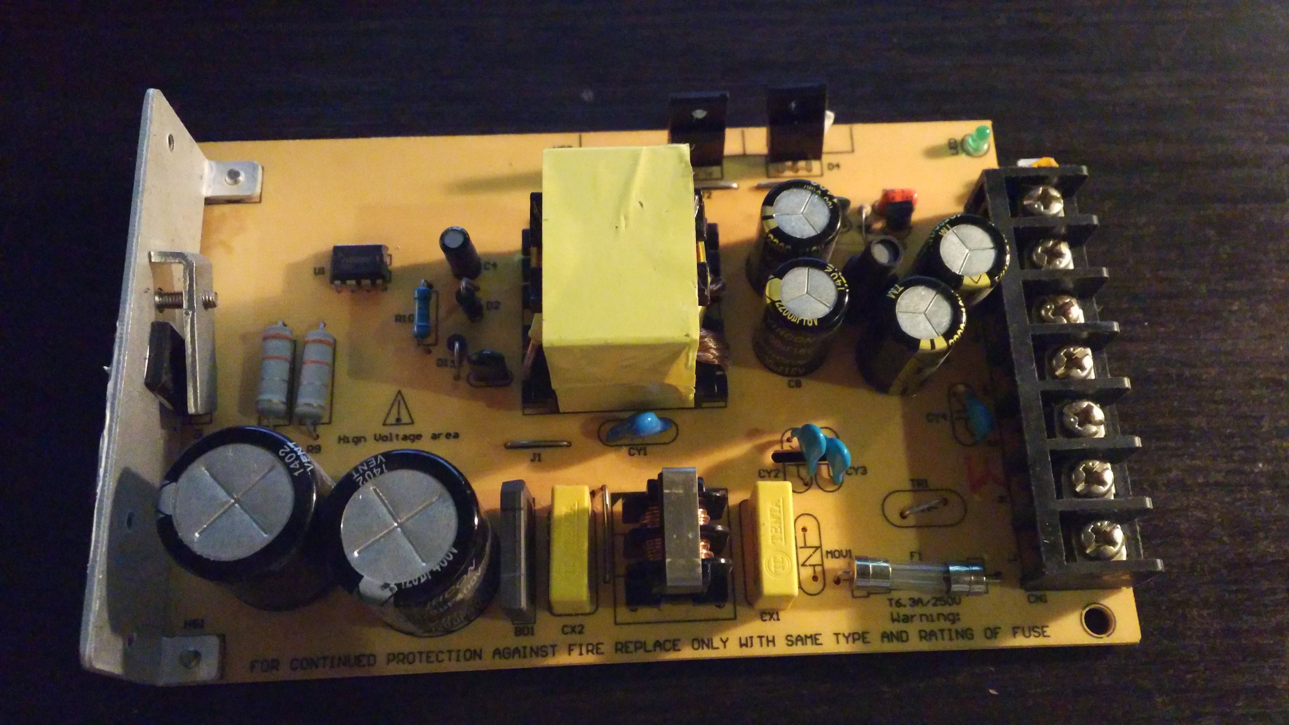

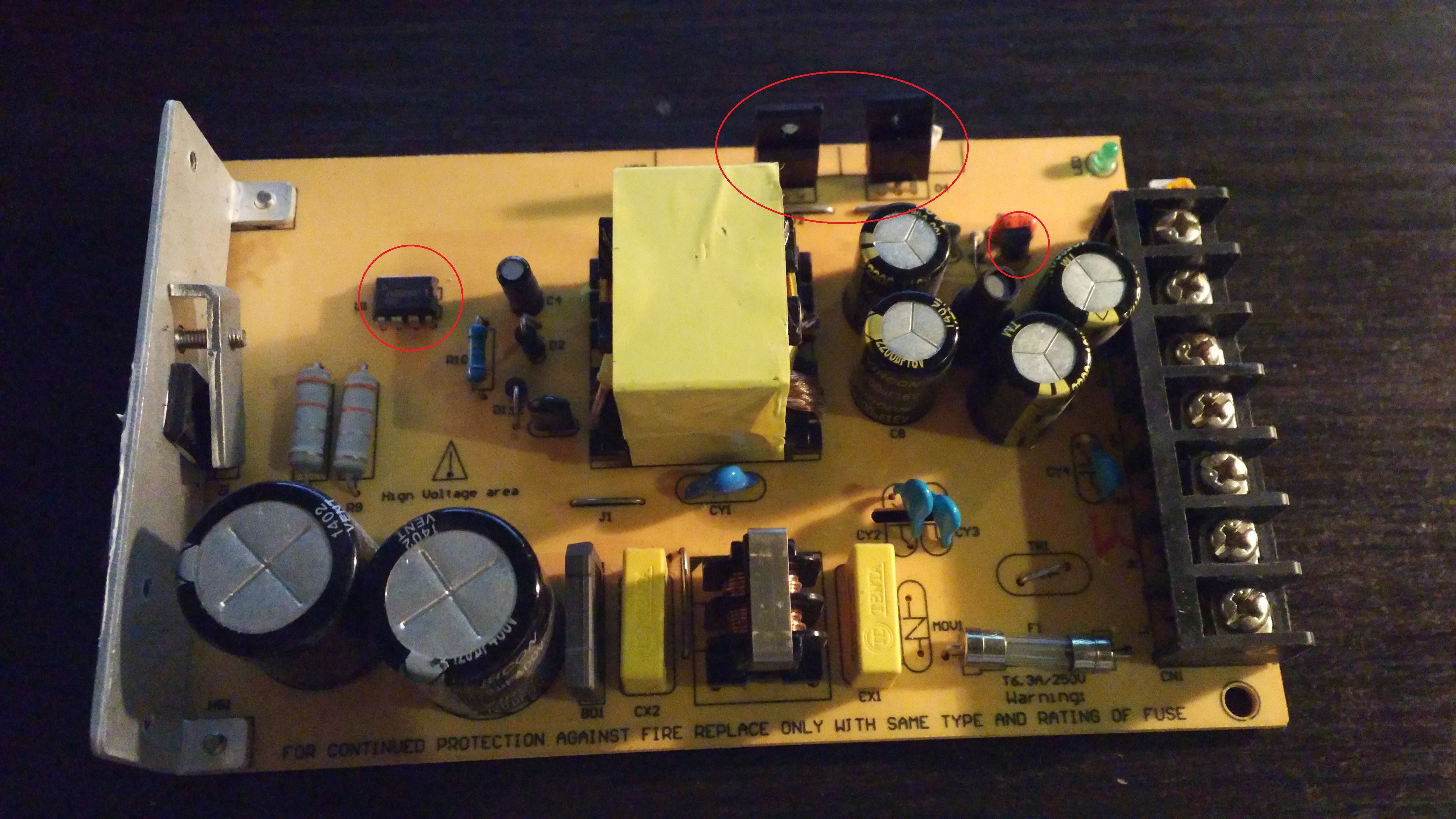

    Witam, jakiś czas temu wyjechałem z kraju na kilka miesięcy. Po powrocie zauważyłem, że ktoś podczas mojej nieobecności włączył zasilacz, który zasilał sterownik do ledów RGB, przez co zasilacz chodził na ''jałowych obrotach" przez kilka miesięcy. Obecnie zasilacz nie daje żadnego napięcia na wyjściu. Zacząłem od sprawdzenia transformatora: na wejściu ma 340V (co dziwne mogłem to poprawnie zmierzyć tylko w trybie prądu stałego, bo przy zmiennym pokazywało na przemian 0 i 340V-czy to przez wyższą częstotliwość prądu podawaną na trasformator?), na wyjściu 0V. Czy to jasno przesądza o tym, że transformator leci do kosza czy powinienem sprawdzić jeszcze jakieś układy, diody etc.? Próbowałem znaleźć taki transformator o mocy 150 czy 200VA, ale nie widzę nic takiego. Gdzie tego szukać?

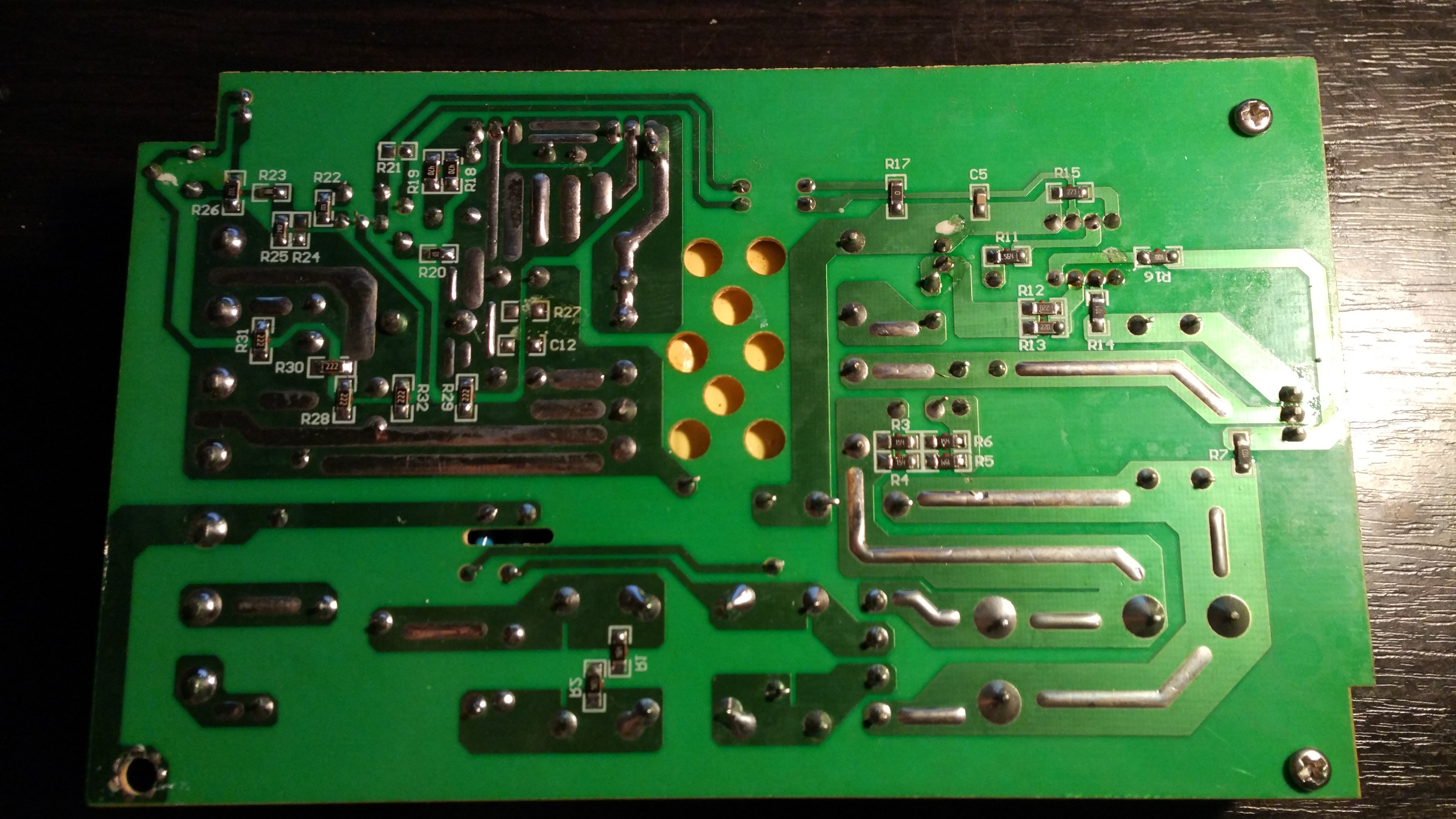

    Radzio M. napisał:
    340V jest napięciem wyprostowanym czyli stałym DC.
    Proszę podać symbole zaznaczonych elementów oraz zdjęcie z drugiej strony płyty.
    D3, D4: B346 MBRF20100CT
    U1: LT D30 OB2269AP
    U3: AZ431 AZ-AE1 346JG8

    zmyslonyy napisał:
    Uważam, że przy braku tak podstawowej wiedzy autor tematu nie powinien się w ogóle zabierać za naprawę tego typu urządzenia tym bardziej, że mamy tam nieodseparowane napięcie sieciowe.
    O jak podstawowej wiedzy mowa? Z tego co pamiętam ze szkoły to transformator działa tylko przy prądzie zmiennym, bo przy stałym nie zachodzi indukcja, więc czegoś tu po prostu nie rozumiem.
    Tutaj nie ma układu na konwencjonalnym transformatorze. To jest przetwornica.
