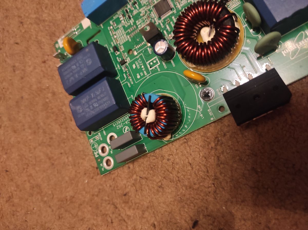

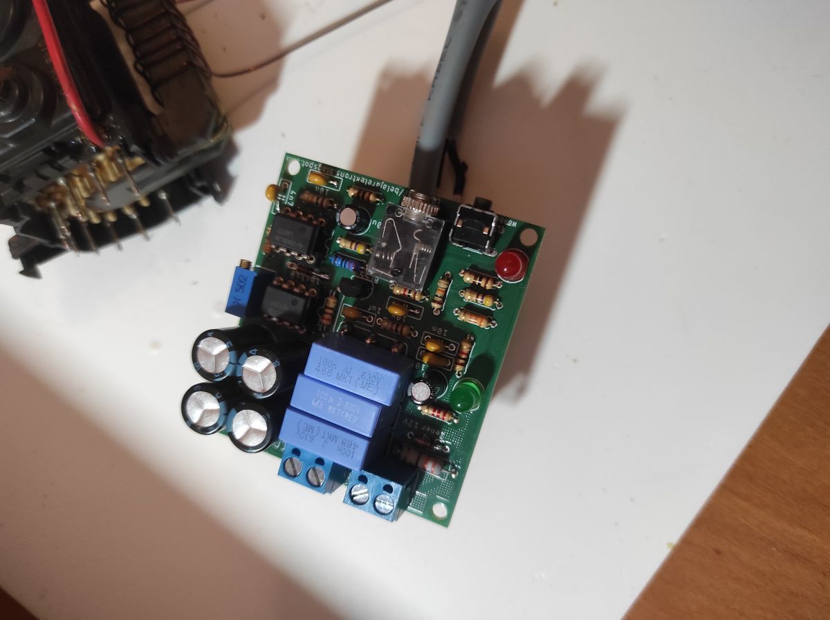

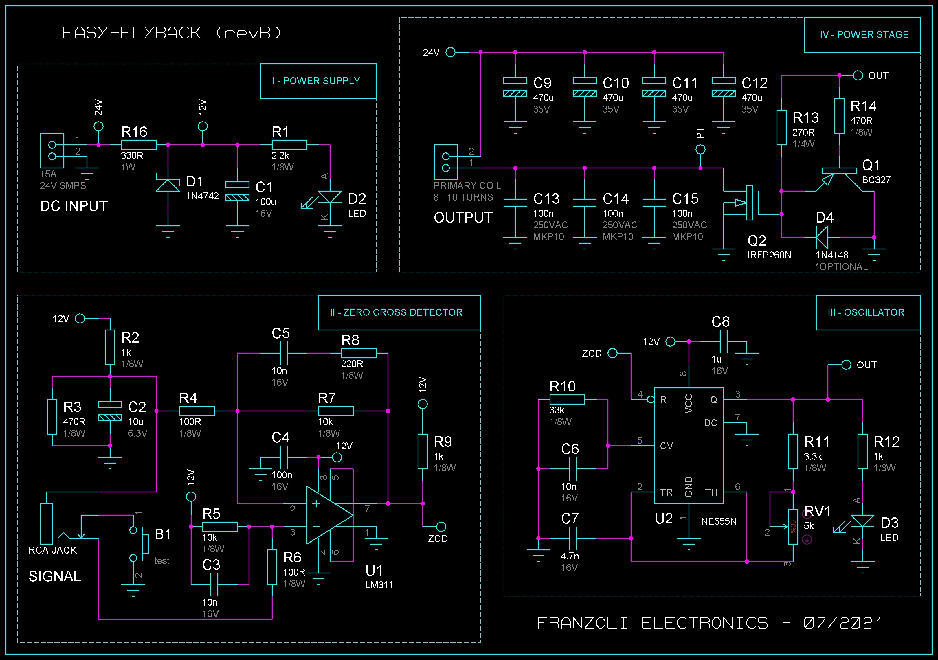

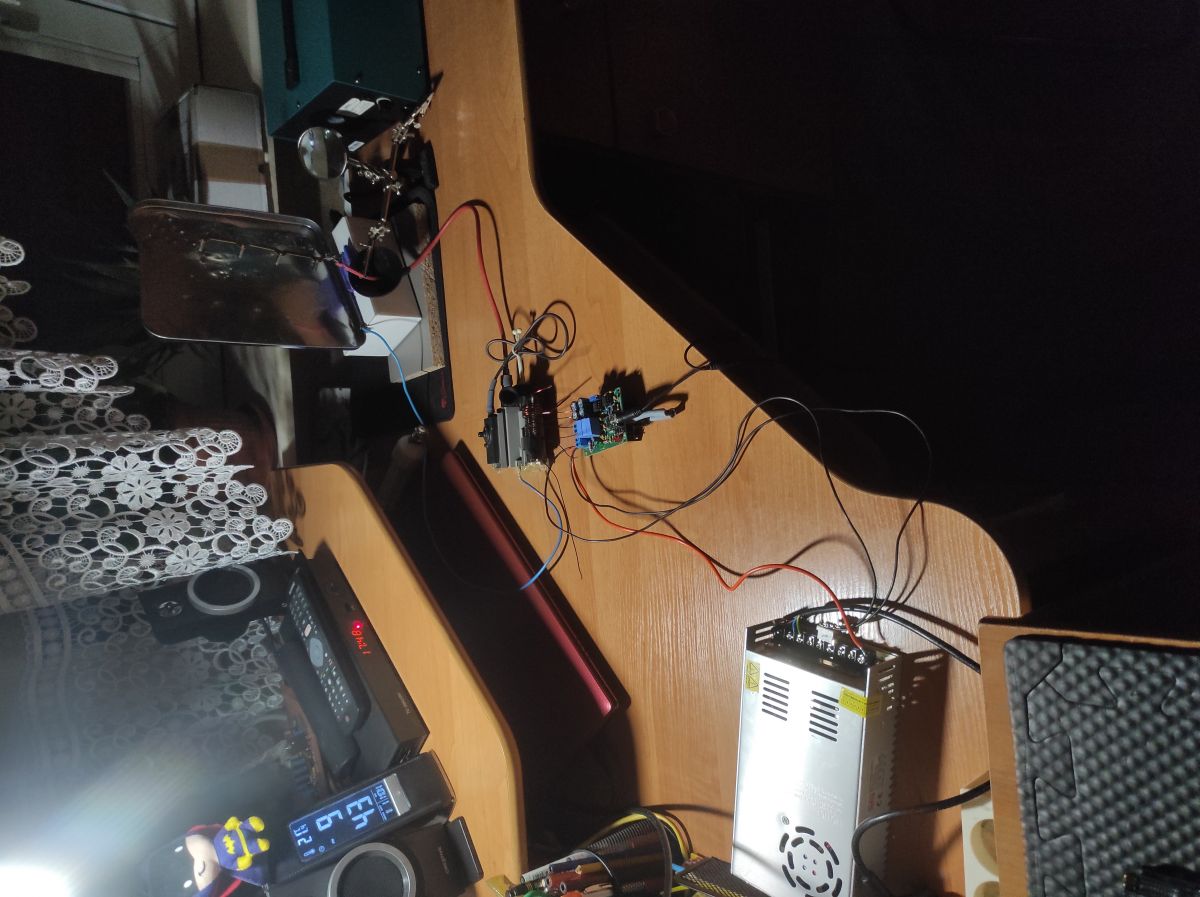

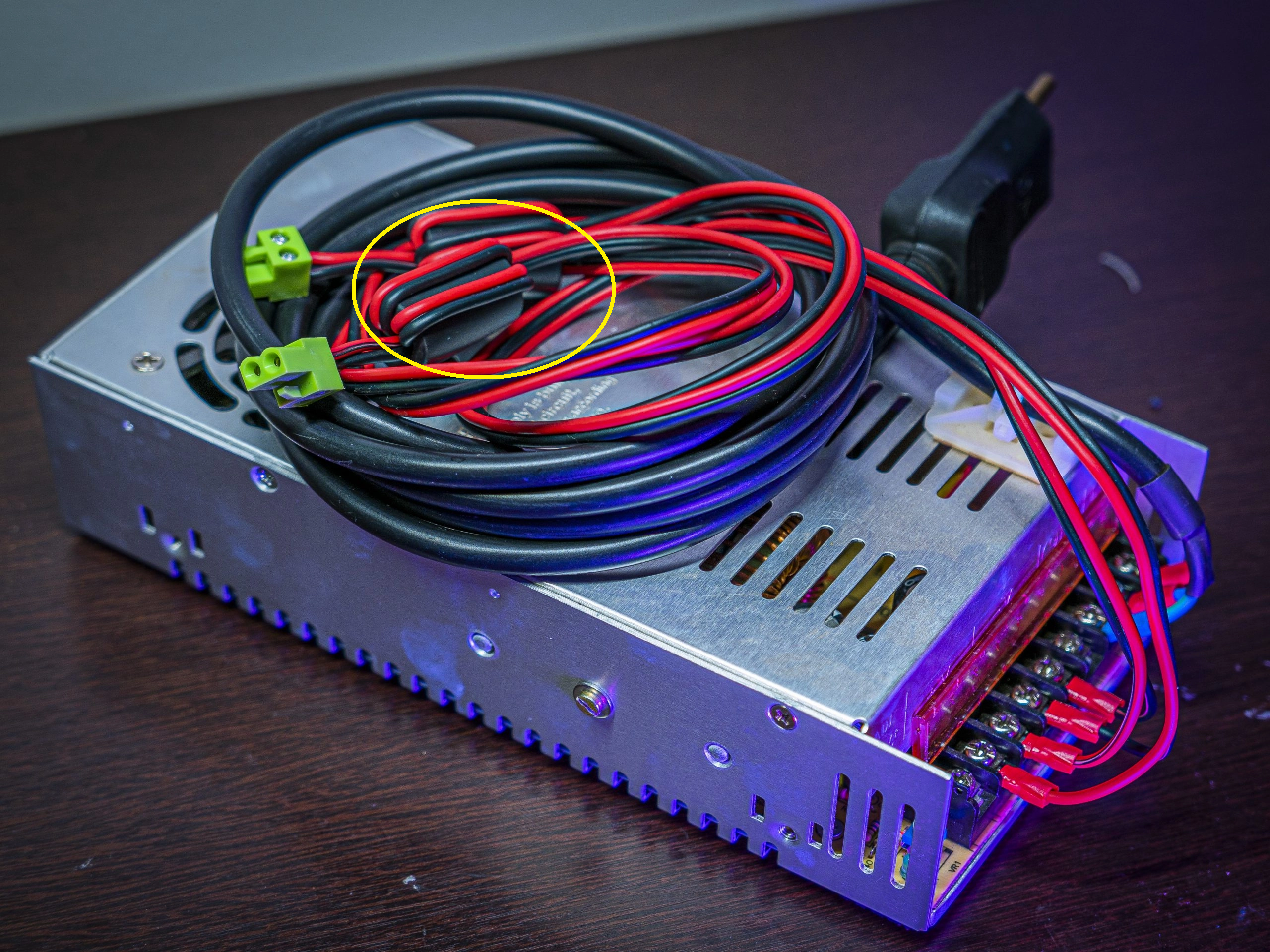

Dlaczego LED na zasilaczu 24V 500W mruga i napięcie spada do 1.2V?
Paliwrot 07 Sty 2025 18:43 765 22
✨ Użytkownik zgłosił problem z zasilaczem 24V 500W, który powoduje migotanie LED i spadek napięcia do 1.2V. Po podłączeniu obciążenia, problem nie ustąpił. Zasilacz jest nowy, a użytkownik podejrzewa, że mógł otrzymać szpilkę napięcia z transformatora, co mogło doprowadzić do uszkodzenia. Uczestnicy dyskusji sugerują sprawdzenie minimalnego obciążenia zasilacza, a także dodanie elementów ochronnych, takich jak dławiki i transile. Użytkownik planuje reklamować zasilacz i pyta o odpowiednie komponenty do swojego projektu.
