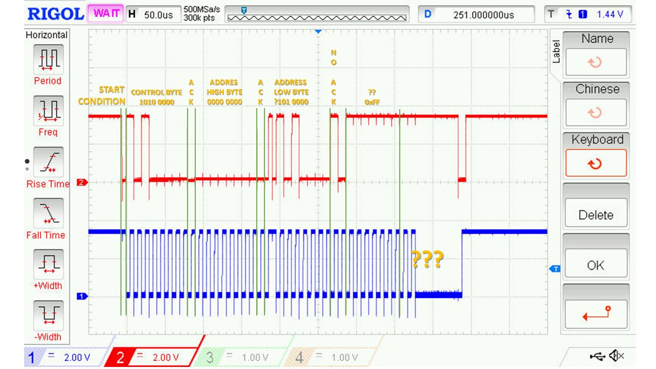

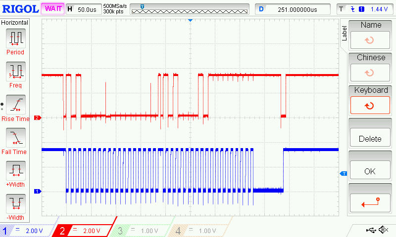

    Oscyloskop pokazuje linie I2C (SDA i SCL). Ich wartości wydają się poprawne (zgodnie z wysyłanymi wartościami bajtów)

    Oscyloskop pokazuje linie I2C (SDA i SCL). Ich wartości wydają się poprawne (zgodnie z wysyłanymi wartościami bajtów),
    ale niestety odbierany (ostatni bajt na przebiegu) bajt - rejestr I2DAT - jest o wartości 0xFF - a przecież zapisywany wcześniej był bajt
    o wartości 0xAA, zatem coś jest nie tak.
    Będę bardzo wdzięczny za pomoc.
    Poniżej przesyłam zrzuty ekranu oscyloskopu na liniach SDA i SCL I2C (pierwszy screen to zapis bajtu, drugi to odczyt bajtu).

    Sekwencja czytania wykláda nie tak jak powinna (oscylogram - bo ostatni zegar jest rozciągnięty). Pewnie dlatego że nie ma nack - po przeczytaniu. Niewątpliwie odbierasz 0xff.
    No właśnie ten ostatni cykl zegarowy w odczycie wartości bajtu z pamięci EEPROM (drugi/dolny screen) też mi się nie podoba...
    Co może być przyczyną braku bitu notAcknowledge i w którym miejscu?

    Tak na szybko. Coś zauważyłem na oscylogramie sekwencji odczytu wartości bajtu z pamięci EEPROM.
    Otóż pierwszy widoczny bajt to 0xA0 (Control Byte + Write bit (0))
    Tu ACK
    Drugi bajt to 0x00 (Address High Byte)
    Tu ACK
    Trzeci bajt to coś dziwnego na kształt 0xA1 (Control Byte + Read bit (1))
    Tu ACK
    Czwarty bajt to 0xFF
    Piąty bajt (prawie bajt) to znowu coś dziwnego z przeciągniętym sygnałem zegarowym...
    To zupełnie coś innego, niż bym chciał/niż teoretycznie wysyłam w przerwaniu.
    Muszę przejrzeć krok po kroku co dzieje się w przerwaniu i jaki status zgłasza kontroler I2C.

    Jak się wcześniej okazało, odczytuję poprawnie z magistrali I2C statusy pamięci EEPROM (0x08 0x18 0x28 0x08 0x40 0x58) - przy odczycie wartości bajtu z pamięci EEPROM, ale fizyczny przebieg sygnału na linii SDA jest zły.
    Po kilku różnych próbach zidentyfikowania problemu okazało się, że gubiony jest bajt LSB addresu odczytywanego bajtu z pamięci EEPROM i potem zaczyna się walić...: LPC1769 24LC64 - LPCXpresso LPC1769 + EEPROM 24LC64 - błąd odczytu / zapisu (?)
