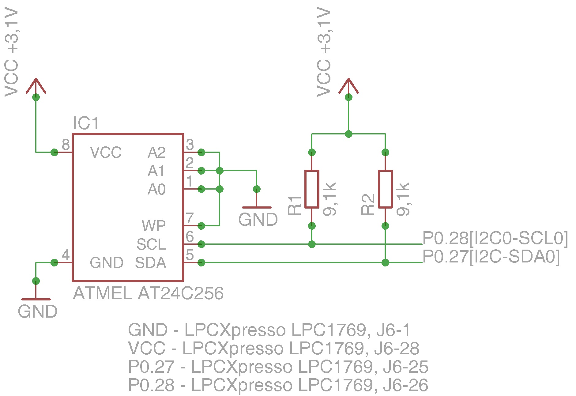

    Po primo zamiast używać magicznych wartości użyj makr. Nikt nie zna tego na pamięć i nikt też nie będzie przeglądał dokumentacji żeby zobaczyć co tam poustawiałeś.
    Secundo pokaż schemat.
    LPC17xx - EEPROM + I2C -nie mogę uzyskać statusu innego niż 0x08

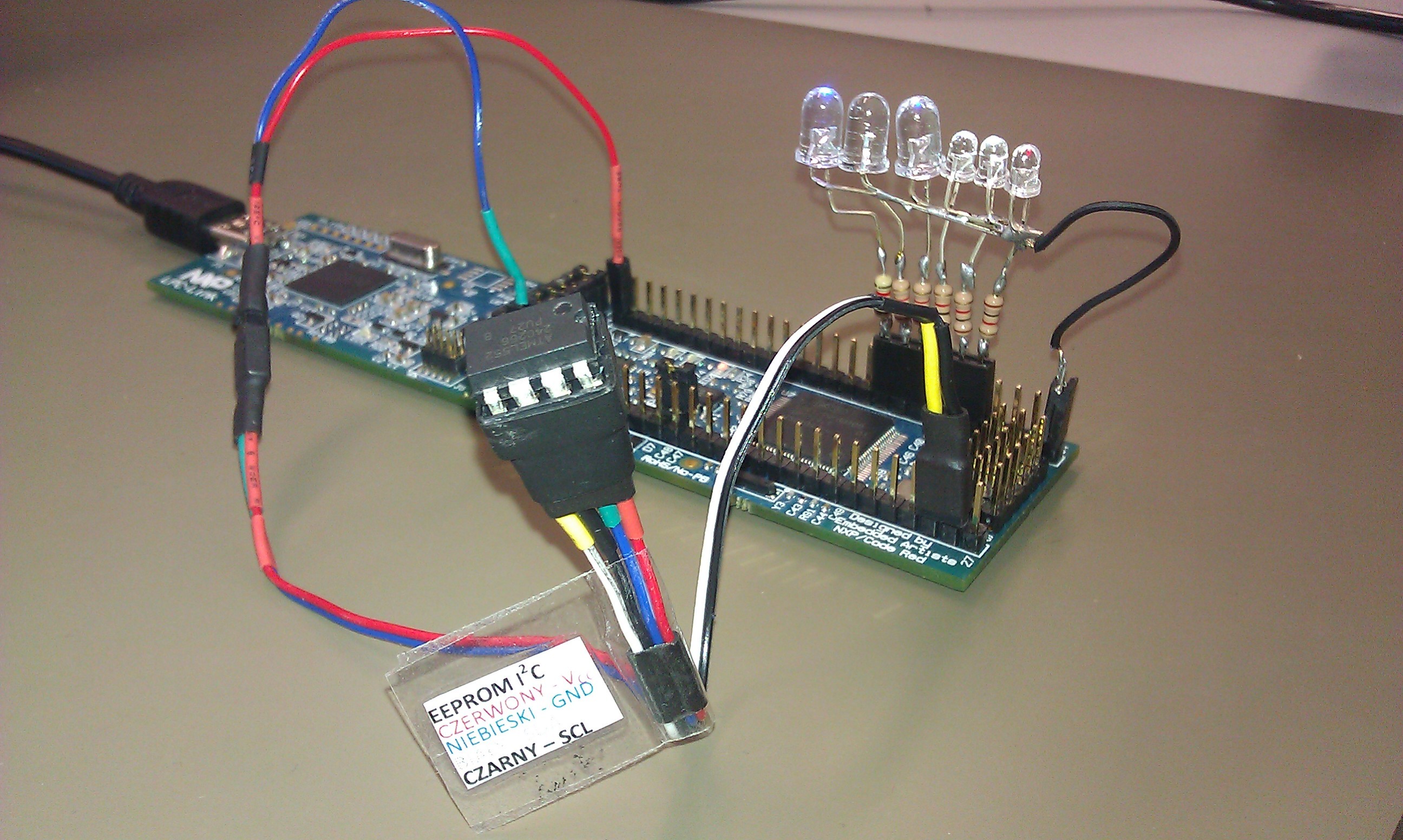

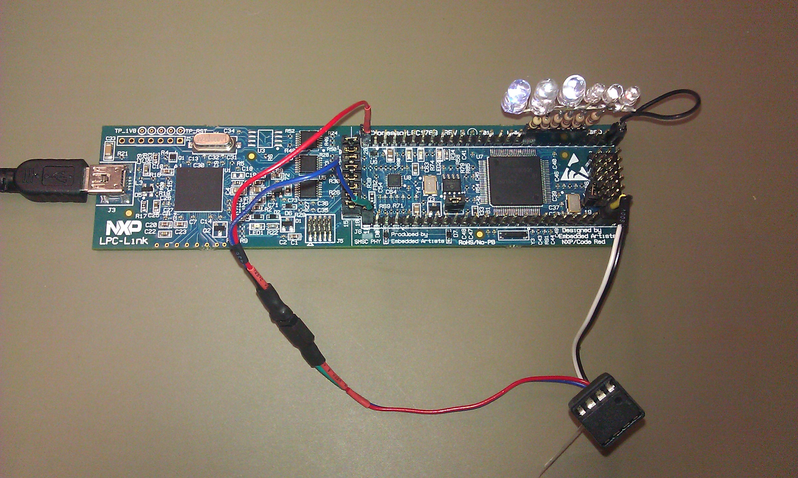

    Dodatkowo przesyłam dwa zdjęcia rzeczywistego wyglądu układu:
    LPC17xx - EEPROM + I2C -nie mogę uzyskać statusu innego niż 0x08 LPC17xx - EEPROM + I2C -nie mogę uzyskać statusu innego niż 0x08
    Przewody I2C linii SDA0 i SCL0 mają długość 12 cm i są podciągnięte do VCC +3,1 V rezystorami 9,1 kΩ (0,25W). Napięcie na lini SDA0 podczas stanu wysokiej impedancji wynosi +3,1 V, natomiast na linii SCL0 +0,02 V. Pozostałe linie (A0, A1, WP) są zwarte do masy GND.

    No i zapalają się tylko te na P2.3 i na P2.5. Program dalej nie wchodzi do case'a o wartości rejestru statusowego 0x18... :cry:.
