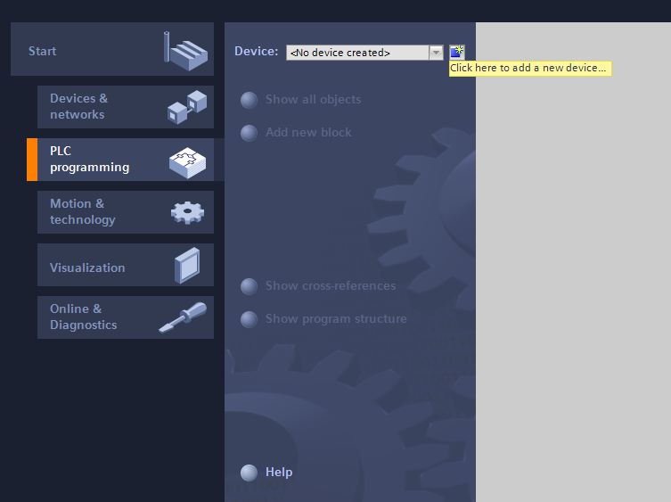

  • #7 15991029
    slawko_k
    Poziom 35  
    Posty: 2931
    Pomógł: 254
    Ocena: 240
    Pusto nie jest bo program jest ale sterownik muszę znowu dodawać.
    Chodzi mi o ten ekran
    Dodanie sterownika w TIA Portal 13 do listy Devices & Networks
    Czy mogę tu jakoś zrobić żeby wybrać sterownik wybrać z listy zamiast dawać ADD DEVICE.
  • #8 15991066
    Pittt
    Poziom 32  
    Posty: 1550
    Pomógł: 148
    Ocena: 214
    Otwieraj projekt który wcześniej zapisałeś a nie kolejny nowy.
    Podaj linka gdzie znalazłeś jak to zrobić.
    Poza tym, moim zdaniem "Project View" jest wygodniejszy i czytelniejszy.
