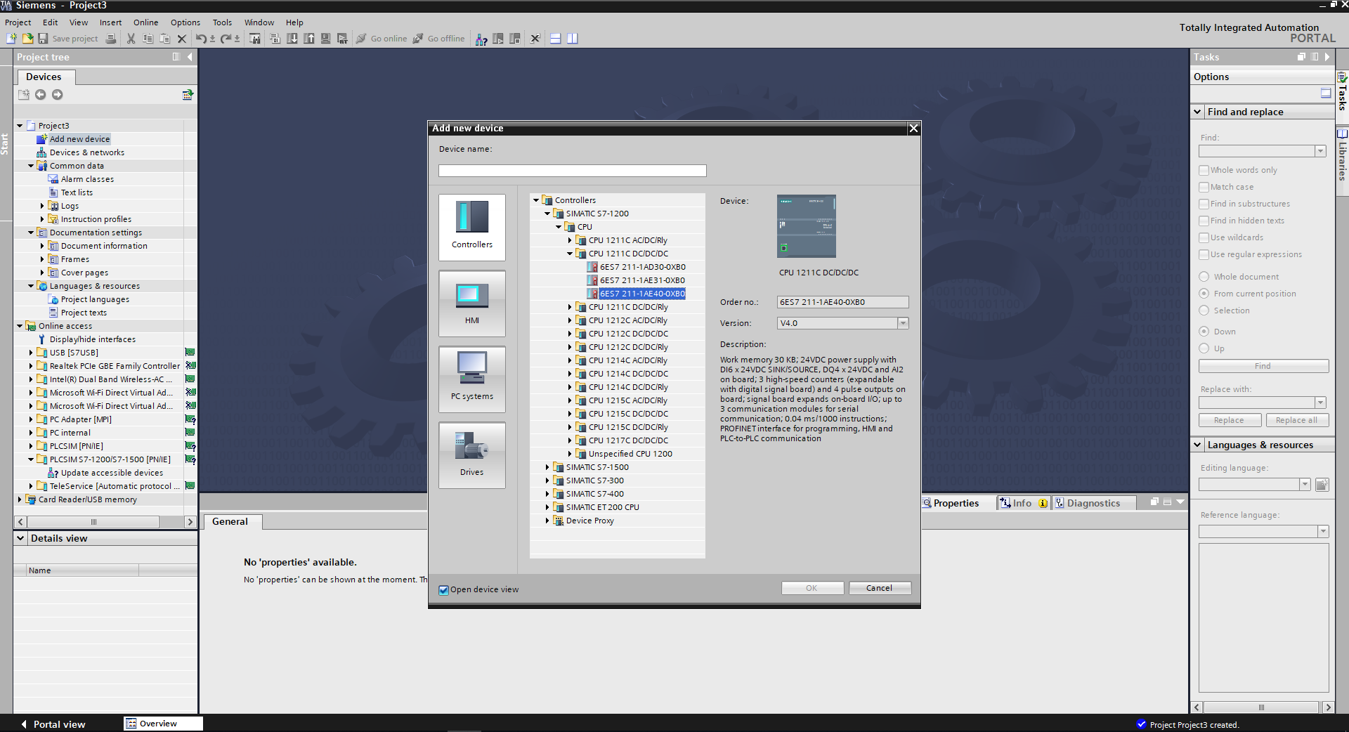

    Przesiadam sie na siemensa i próbuję sobie trochę poczarować w TIA portal lecz nie mogę dodać sterownika do projektu.
    Instalacja v13 przebiegła bez większych problemów, doinstalowałem też Update 1 ale jedyne sterowniki jakie mogę wybrać to tylko z serii ET.
    Jak dodać sterownik do projektu? TIA PORTAL V13.

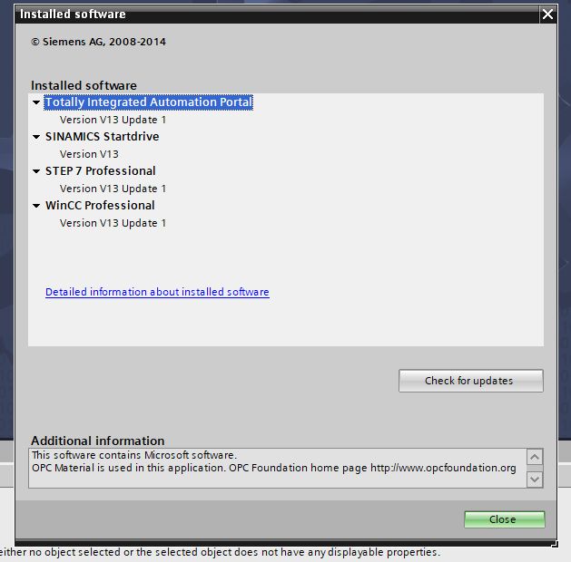

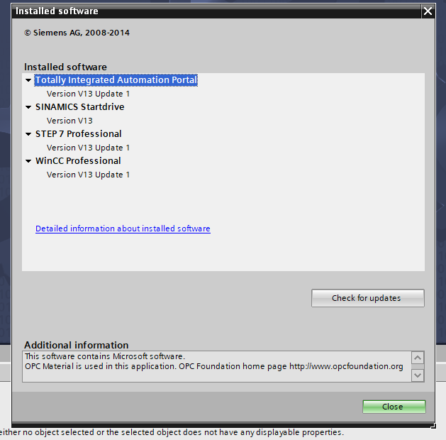

    Wersje oprogramowania:
    Dodam że nie mam jeszcze fizyczne sterownika, lecz chciałem sobie skorzystać z symulatora i Factory IO.

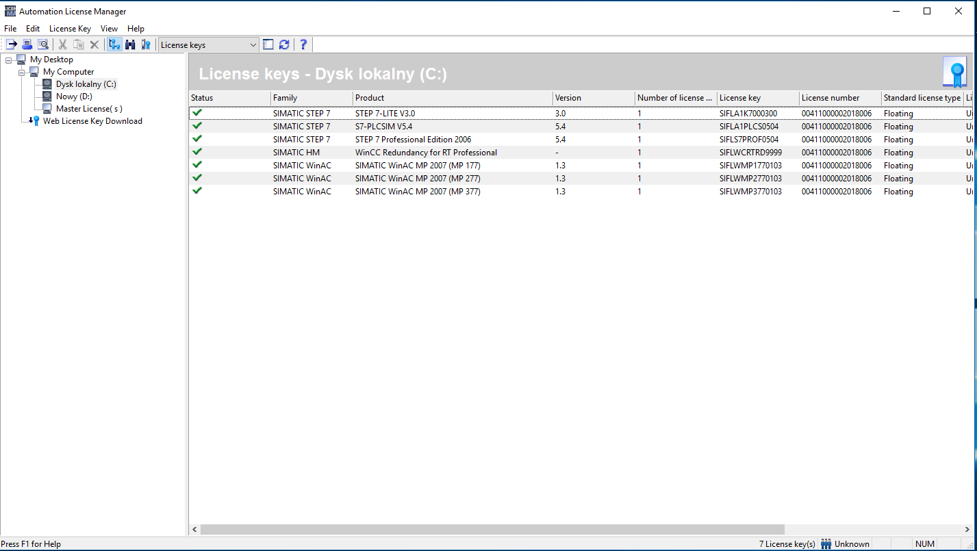

    Wygląda, jakbyś miał coś nie tak z licencjami.
    Pokaż, jak wyglądają po sprawdzeniu (prawym i Check) w Automation License Manager.

    Wszystkie poprawne

    Wygląda, że podczas instalacji pominąłeś krok dotyczący licencji Trial, a nie masz nic więcej dotyczącego TIA.
    Jeśli chcesz korzystać z testowej, czy nie lepiej próbować najnowszej V15?

    Z tego co pamiętam należy doinstalować Support Packages
    W Tia Portal Project View klikasz zakładkę Tools -> Support Packages -> Download From Internet
