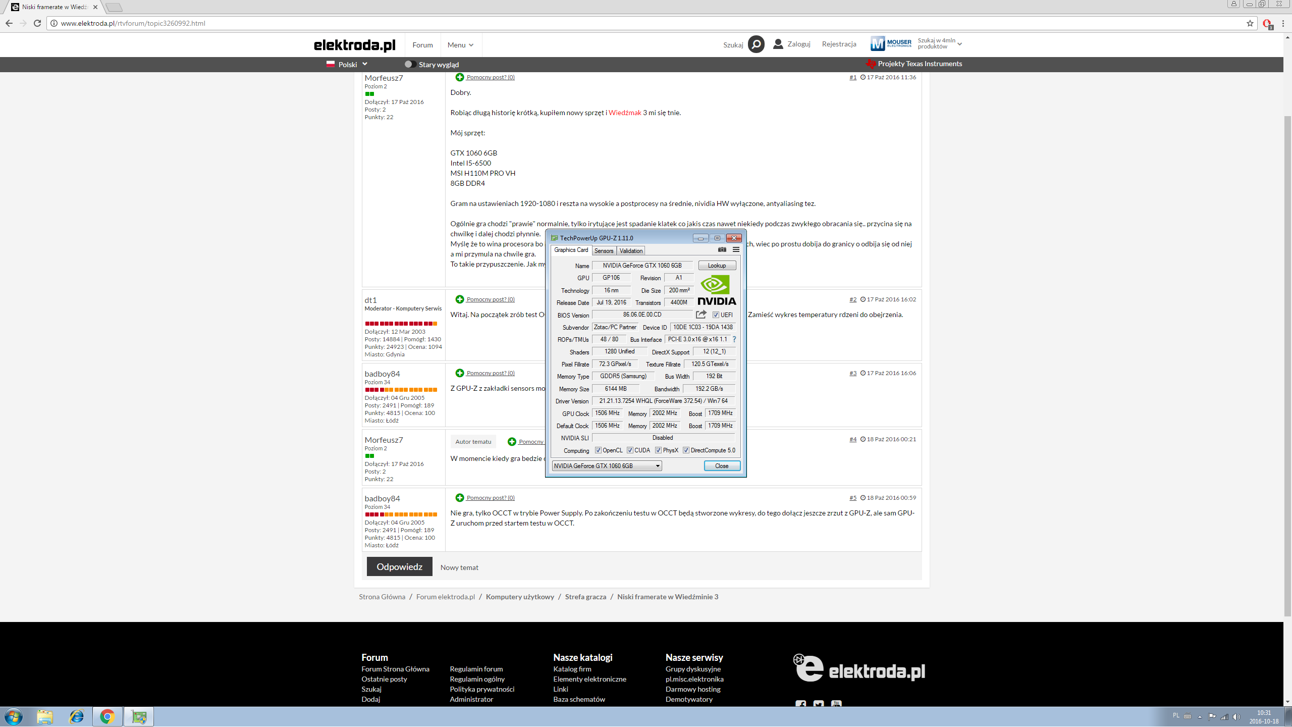

  • #3 16000953
    badboy84
    Posty: 8749
    Pomógł: 1197
    Ocena: 1485
    Z GPU-Z z zakładki sensors można też zrobić zrzut dla temperatur karty graficznej.

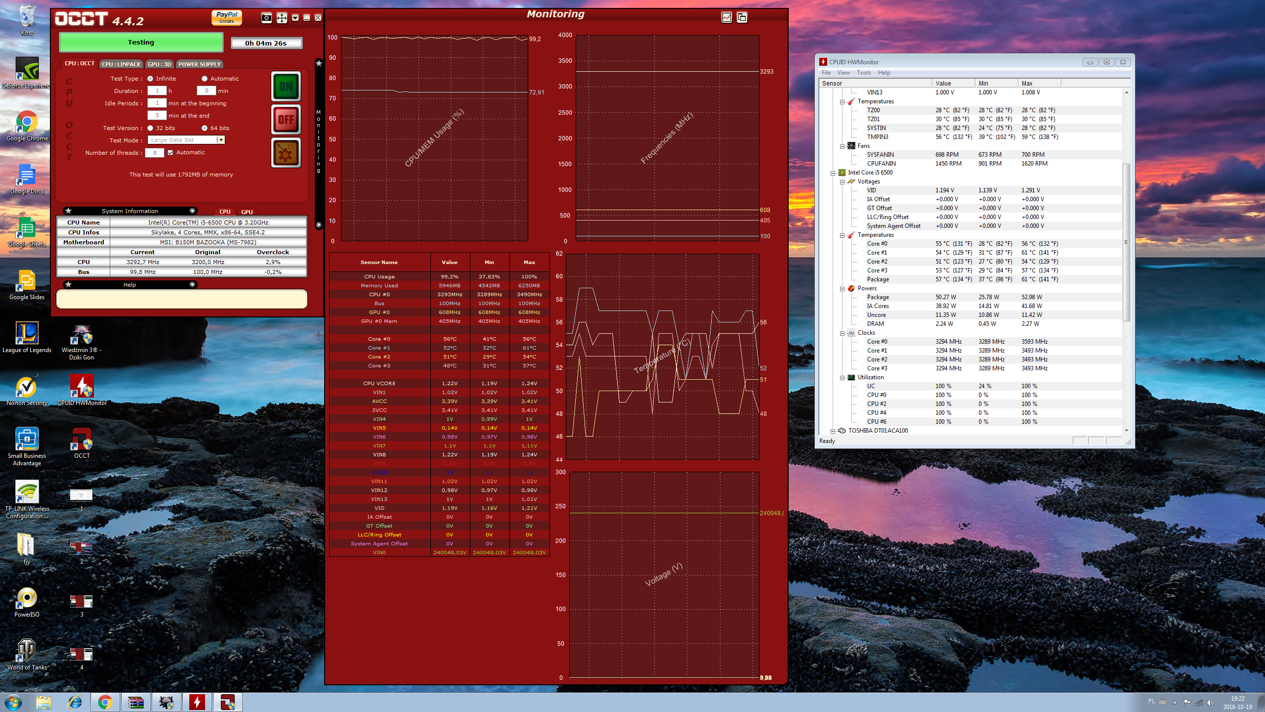

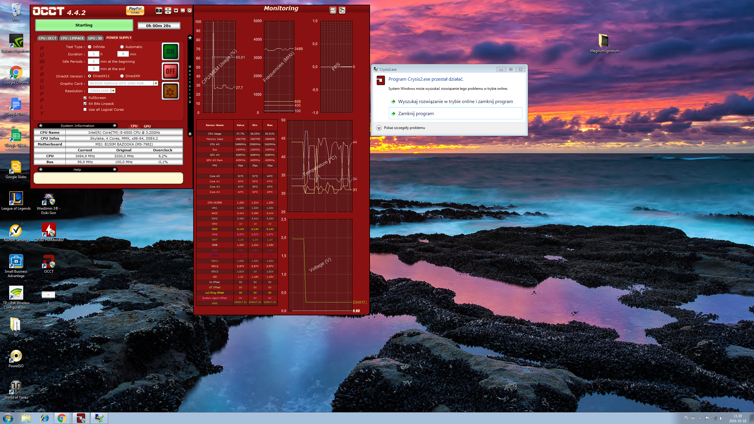

  • #6 16002625
    Morfeusz7
    Poziom 6  
    Posty: 35
    Niski framerate w Wiedźminie 3
    Z GPU
    Z OCCT wczesniej nie korzystalem.. po odpaleniu testu wyskakuje mi zamknij program ale test idzie prawidlowo, chodź niema żadnego podsumowania na końcu.. tylko idzie dalej nawet po 40 minutach.
    Tutaj wrzucam screeny z folderu OCCT
    Nie wiem czy wrzucam to o co chodzi szczerze mowiac.
    • Niski framerate w Wiedźminie 3 2016-10-18-11h30-Temperature-Core #3.png (87.56 KB) Musisz być zalogowany, aby pobrać ten załącznik.
    • Niski framerate w Wiedźminie 3 2016-10-18-11h30-Temperature-Core #0.png (76.08 KB) Musisz być zalogowany, aby pobrać ten załącznik.
    • Niski framerate w Wiedźminie 3 2016-10-18-11h30-Temperature-Core #2.png (87.64 KB) Musisz być zalogowany, aby pobrać ten załącznik.
    • Niski framerate w Wiedźminie 3 2016-10-18-11h30-Temperature-Core #1.png (76.84 KB) Musisz być zalogowany, aby pobrać ten załącznik.
  • #7 16002758
    dt1
    Admin grupy komputery
    Posty: 48146
    Pomógł: 7291
    Ocena: 8246
    Wygląda to jakby był tylko jeden rdzeń obciążony (25%).

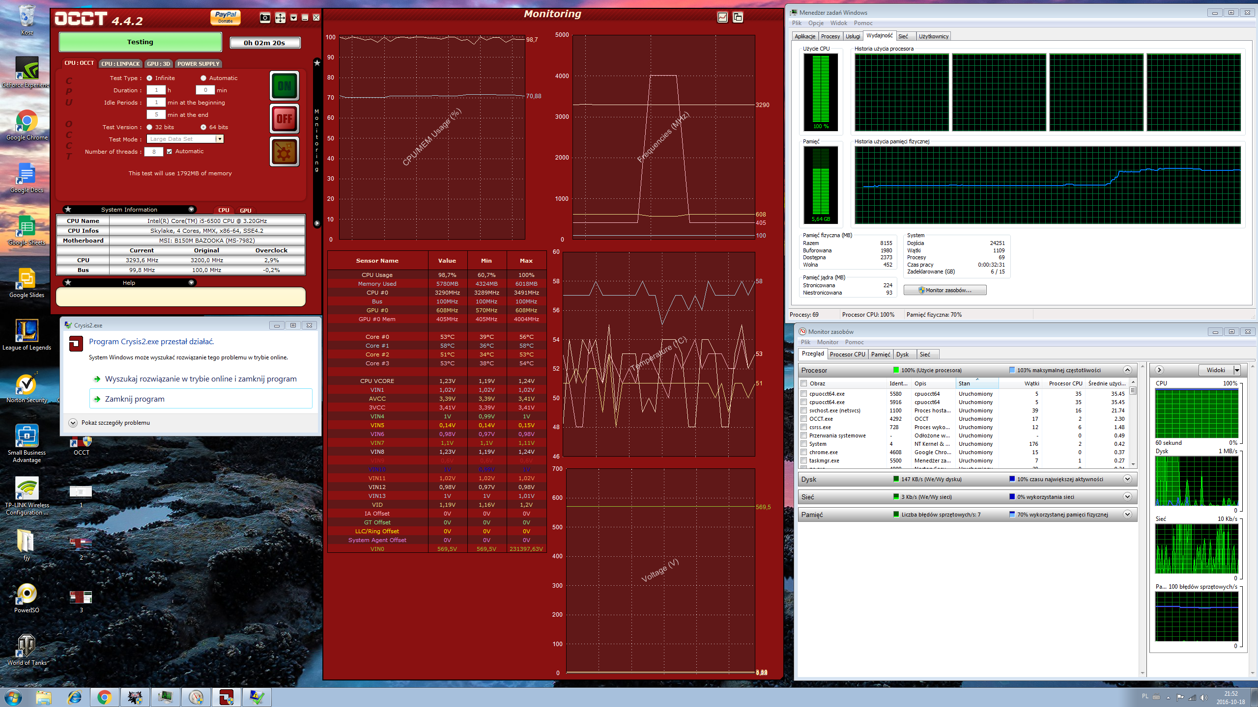

  • #8 16003995
    Morfeusz7
    Poziom 6  
    Posty: 35
    Cóż począć mili Państwo?
  • #9 16004030
    dt1
    Posty: 48146
    Pomógł: 7291
    Ocena: 8246
    Obciąż jeszcze raz sam procesor (test CPU zamiast Power Supply) i pokaż w tym czasie menedżer zadań, kartę wydajność - czy rzeczywiście tylko na jednym rdzeniu leci.
  • #10 16004067
    Morfeusz7
    Poziom 6  
    Posty: 35
    Okey odpalilem. Po jakim czasie wylaczyc?
  • #11 16004078
    dt1
    Posty: 48146
    Pomógł: 7291
    Ocena: 8246
    Po zrobieniu screenów w zakładce i procesach (procesy posortuj po obciążeniu CPU malejąco).
  • #12 16004085
    Morfeusz7
    Poziom 6  
    Posty: 35
    Wrzucam wszystko na jednym screenie.
    Jeśli coś mam dorzucić to daj znać.

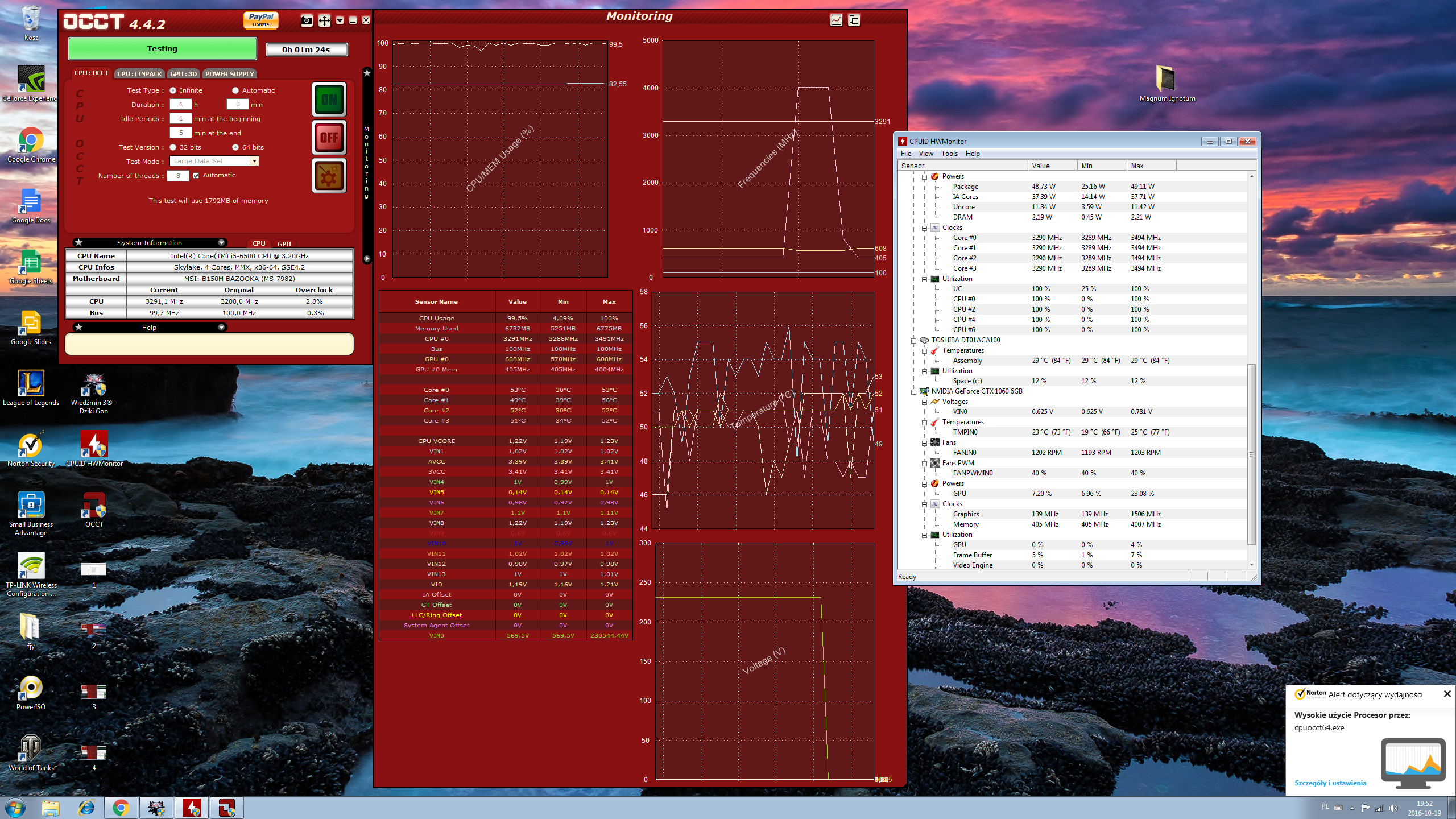

  • #14 16005750
    Morfeusz7
    Poziom 6  
    Posty: 35
    Waha sie o kilka stopni.
    Tak trochę z innej beczki to chyba nie powinno ciąć się na tym sprzęcie?
    Gdybym grał w 4k to rozumiem.. ale na tej grafice to dziwne jest.
    De facto procesor jaki mam jest podawany w minimalnych, w rekomendowanych jest już i7.
  • #15 16005798
    dt1
    Posty: 48146
    Pomógł: 7291
    Ocena: 8246
    Temperatur karty na hw monitorze nie widać. Na tym sprzęcie powinieneś co najmniej na wysokich detalach bez problemu grać.
  • #16 16005817
    Morfeusz7
    Poziom 6  
    Posty: 35
    No właśnie.. a jak wejdę gdzieś na wioskę czy do miasta to już w ogołe jest masakra.
  • #17 16008666
    dt1
    Posty: 48146
    Pomógł: 7291
    Ocena: 8246
    Testowałeś CPU cały czas, a nie Power Supply, jak już zasugerował Ci wcześniej Kolega @badboy84. Odpal jeszcze raz ten hardware monitor, odpal test Power Supply na 20 minut (żeby obciążyć jednocześnie procesor i kartę). zamieść jeszcze raz wykresy z OCCT i informacje z HW Monitora (możesz zrobić z niego zrzuty ekranów przed samym zakończeniem testu OCCT).
