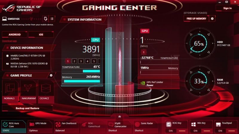

    Hej,
    Jak w temacie. Gra tnie (blisko 5-15 fps) przy poniższym sprzęcie. Proszę o pomoc, gdyż po zakupieniu laptopa i gry trochę jestem przerażony efektem.
    Wiedźmin 3, mimo gamingowego laptopa z wyższej półki ścina na min ustawieniach
    Z góry dzięki!

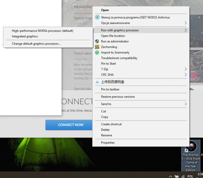

    Kliknij PPM na ikonie gry, wybierz Uruchom z procesorem graficznym...

    Nie rozumiem co znaczy po ludzku napisać konfigurację. Jesli czegoś potrzeba to daj znać, a zdjęcie wkleiłem, żeby pokazać ogół sprzętu.
    Próbowałem otworzyć grę tak jak piszesz, przy każdej z możliwych opcji, średnio 15fps na minimalnych ustawieniach i rozdzielczości

    Zainstaluj MSI Afterburner i ustaw OSD Menu (tak, aby podczas gry były widoczne statysytki, w wyświetlaniu OSD zaznacz CPU + MEM + GPU taktowanie i pamięci).
    Wybrałeś by gra uruchamiała się domyślnie na ZEWNĘTRZNEJ karcie?

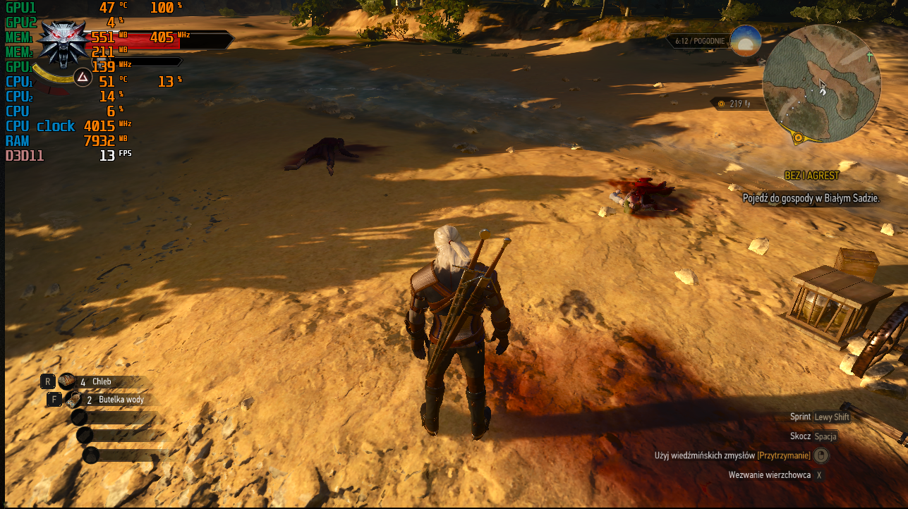

  • #8 18118484
    guitar1919
    Poziom 5  
    Posty: 17
    Ocena: 2
    Hejka, nie wiem czy wszystko dobrze ustatwiłem, ale oto rezultat

    Ocena: 15524
    Jedziesz na zintegrowanej karcie ciągle.
    Ustawienie zasilania w systemie masz na Maksymalną wydajność?
    Teraz zmieniłem:
    I ciągle nie pomaga:

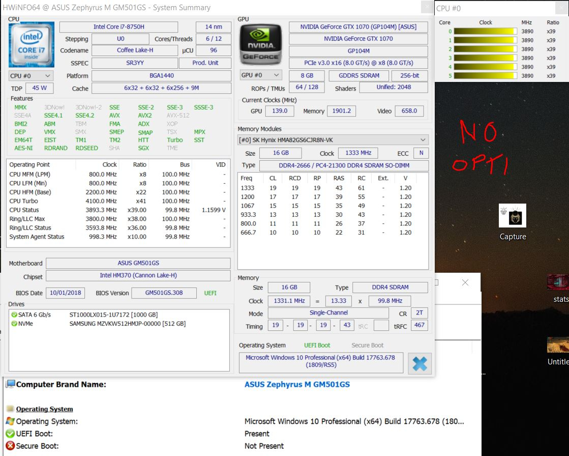

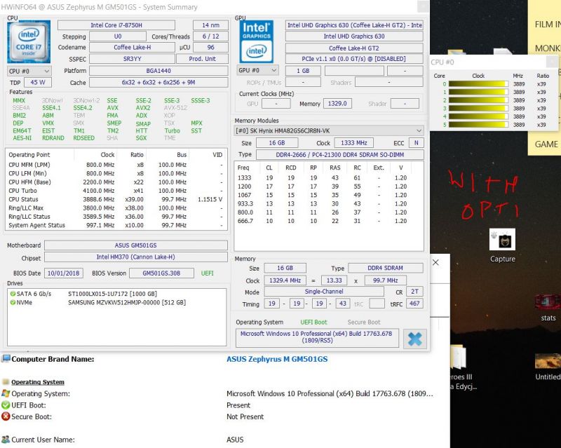

    Nadal nie odpaliłeś samej dedykowanej grafiki bez optimusa? Ekran 144Hz?
    GPU mode masz optimus - choć oczywiście i przy optimusie to powinno działać ale wyłącz optimusa i wtedy sprawdź.
    Przy odpalonej grze wstawić screena z hwinfo sensors z całości.
  • #16 18120444
    guitar1919
    Poziom 5  
    Posty: 17
    Ocena: 2
    Tak, ekran 144Hz.
    Poniej screeny Z i BEZ Optimusa (w obu tnie niesmaowicie).

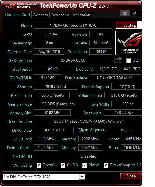

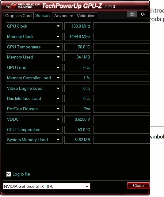

    Ocena: 8279

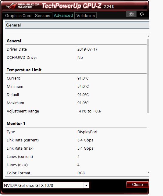

    Uruchom GPU-z i zrób z niego zrzut ekranu. Zobaczymy, co o Twojej karcie powie.
  • #23 18121062
    guitar1919
    Poziom 5  
    Posty: 17
    Ocena: 2
    • GPU-Z Sensor Log.txt (48.15 KB) Musisz być zalogowany, aby pobrać ten załącznik.
  • #24 18121066
    dt1
    Admin grupy komputery
    Posty: 48221
    Pomógł: 7312
    Ocena: 8279
    Karta nie wygląda na przekombinowaną, dane z GPU-z wyglądają OK.
