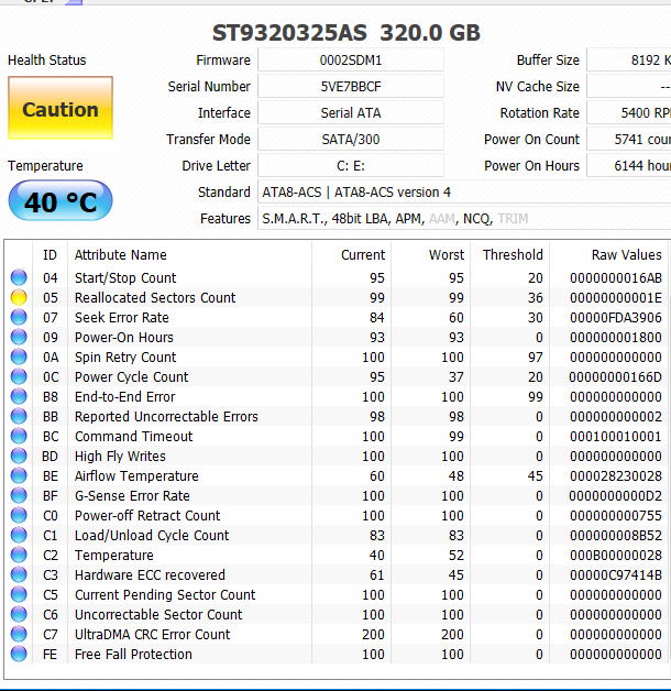

    Witam. Jak w temacie, problem polega na tym, że laptop chodzi czasem 2 minuty, czasem 40 minut i nagle się wyłącza, gaśnie ekran (diody od zasilania i włączenia, dalej się świecą, nie świeci się dioda dysku). Laptop był sformatowany, zainstalowałem najnowsze stery sterowniki, aktywowałem Windowsa. Żadnych problemów system Windows nie wykrywa. Dodam jeszcze, że nie dawno zmieniłem mu kabel zasilający. Myślę, że to może być problem dysku i zrobiłem mu smart SMART test:
    Toshiba Satellite L505-14K wyłącza się losowo, ekran gaśnie, diody świecą
    Jakieś pomysły?

    Przykro mi. Dysk nadaje się do utylizacji.

    rozwiniesz temat? to wynika z tego smarta?
    Dysk posiada relokowane sektory (parametr 05).
    Dodatkowo (BF) informuje że zaliczył nie jeden upadek/uderzenie.

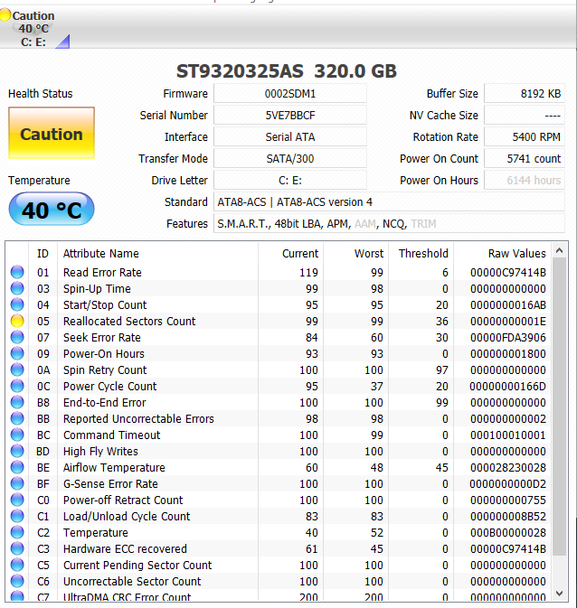

    Ok chwila, zrobię tylko smarta SMART.

    Możesz zrobić dla upewnienia się. Jednak że HDD Scan jest wiarygodnym programem.

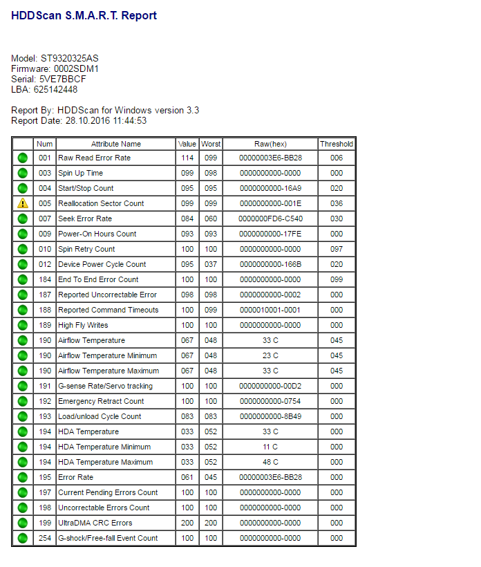

    Toshiba Satellite L505-14K wyłącza się losowo, ekran gaśnie, diody świecą Toshiba Satellite L505-14K wyłącza się losowo, ekran gaśnie, diody świecą
    moze byc?
    moze byc?
    SMART tak, dysk nie.
    Kopiuj ważne dane (jak masz na nim) i dysk do utylizacji jak wspomniałem w powyższym poście.
