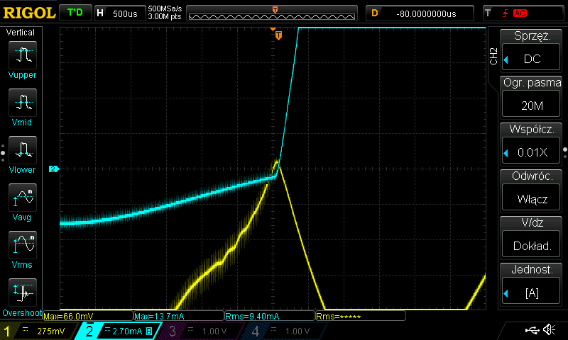

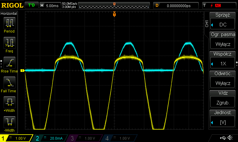

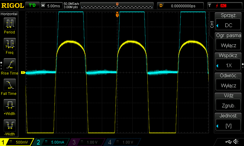

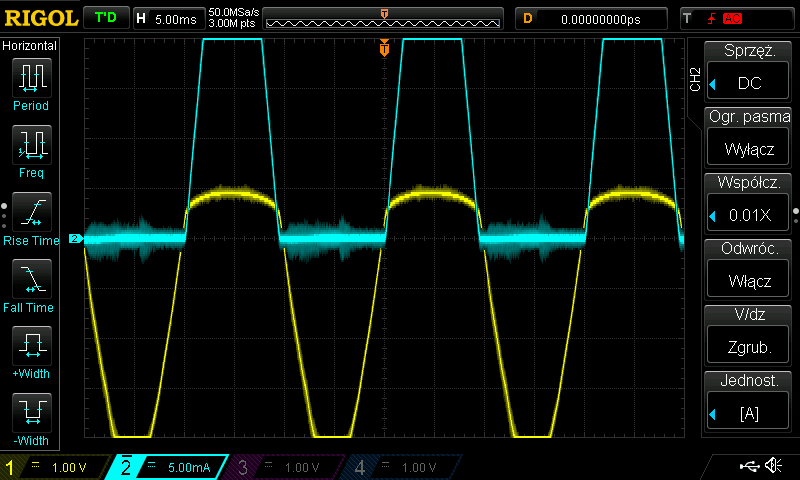

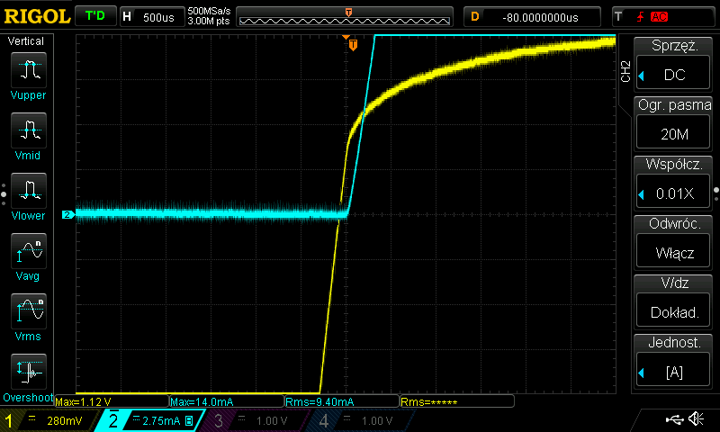

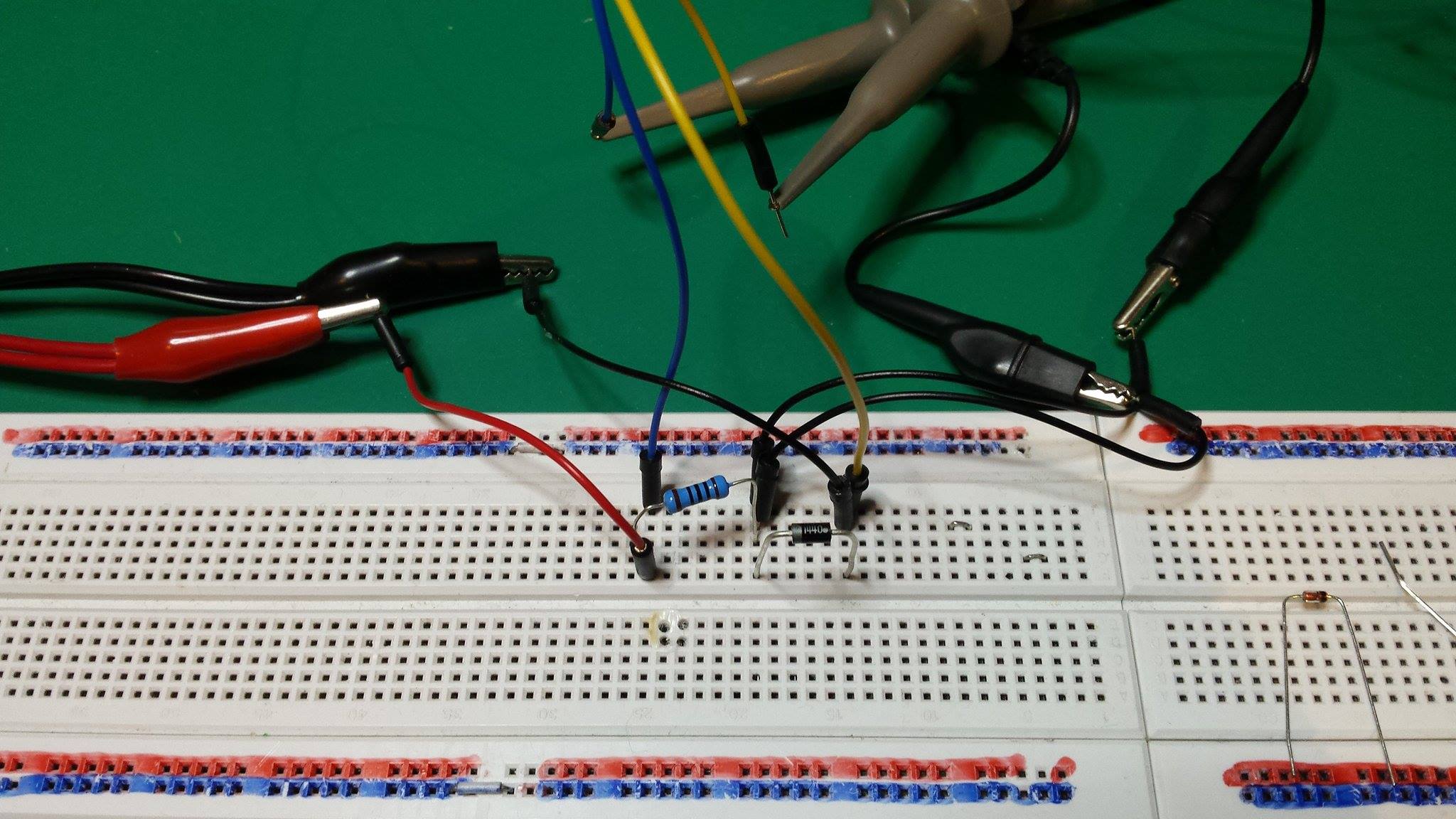

    Robiąc ch-ka w trybie XY zauważyłem że wykresy się "sypią" jak na załączonych obrazkach.
    Oscyloskop Rigol DS1054 - wykresy w trybie XY sypią się przy zmianie podziałki Oscyloskop Rigol DS1054 - wykresy w trybie XY sypią się przy zmianie podziałki Oscyloskop Rigol DS1054 - wykresy w trybie XY sypią się przy zmianie podziałki
    Dzieję się to po przejściu z podziałki 280mV na 275mV, przekaźnik w oscyloskopie przełącza się, (co wtedy dzieje się w oscyloskopie?), i to samo się dzieję przy kanale 2 tylko że zmieniając z 2,80mA na 2,70mA.
    Oscyloskop Rigol DS1054, zmontowałem ten układzik na płytce
    Z góry dzięki za pomoc.
    Czego charakterystykę i w jakim kontekście "sypią" ? Idzie o pionową "nieostrość" linii poziomych?
    Instrukcja obsługi oscyloskopu odpowie na to pytanie, pewnie masz włączony jakiś tryb automatycznego wyboru czułości i po przekroczeniu poziomu załącza się dzielnik.
    Schemat? Bo domysleć się mogę tylko że próbowałes obejrzeć charakterystykę diody.

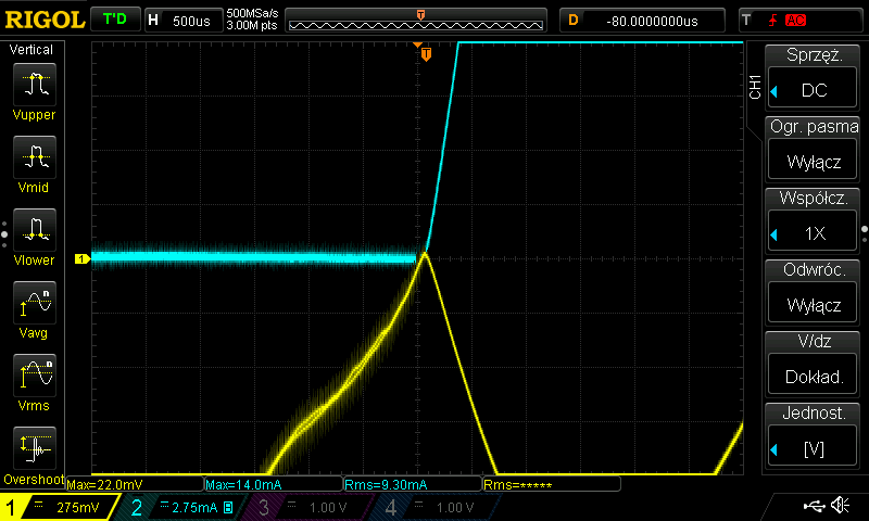

    Jeśli mam ustawione DIV napięcia na 280mV napięcie rośnie nieprzerwanie na całej części z 1 obrazu. Po przełączeniu na 275mV napięcie rośnie do połowy z 2 części obrazu. Nic nie zmieniam w układzie w czasie jak zmieniam DIV. Z ciekawości sprawdziłem czy to samo dzieje się na kanale mierzącym prąd i dokładnie to samo mam. Na innych kanałach też. Oscyloskop przeszedł automatyczną kalibrację bez problemu.
    Czytałem całego manuala ale nie przypominam sobie czy jest tam takie info. Muszę zobaczyć jeszcze raz.
    Załączam schemat:

    Wyglada na to ze przebieg "wychodzi" poza ekran, ale nie wiadomo jak bardzo, wzmacniacze oscyloskopu maja pewien zapas dynamiki, żeby można było powiększyć interesujący fragment, ale gdy już dojdzie do przesterowania to również przebieg mieszczący sie na ekranie zostanie zniekształcony, ponieważ o tym decyduje fragment przebiegu którego nie widać, takie sytuacje rozpoznaje sie po zmianie kształtu przebiegu przy zmianie czułości.

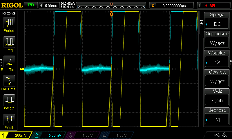

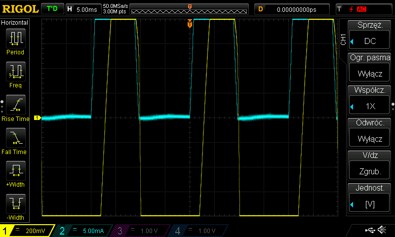

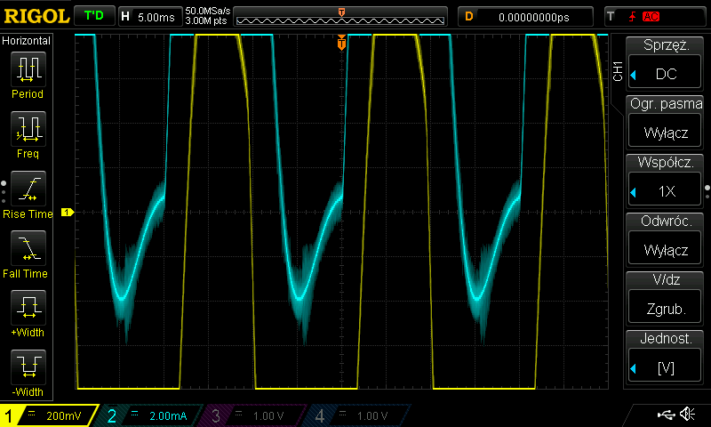

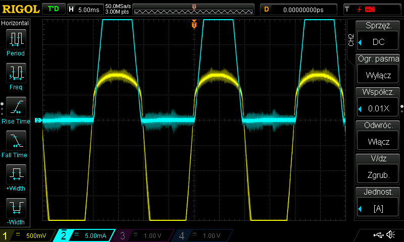

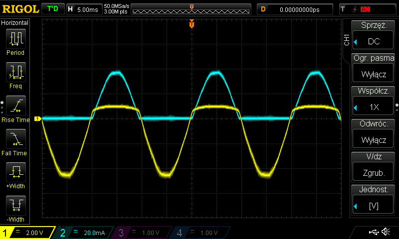

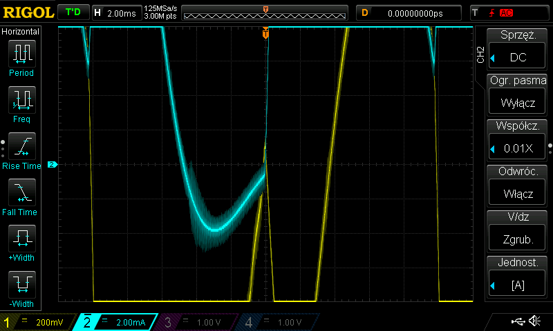

    Tak to wyglądają przebiegi poklei jak zaczynam "powiększać".
    Oscyloskop Rigol DS1054 - wykresy w trybie XY sypią się przy zmianie podziałki Oscyloskop Rigol DS1054 - wykresy w trybie XY sypią się przy zmianie podziałki Oscyloskop Rigol DS1054 - wykresy w trybie XY sypią się przy zmianie podziałki Oscyloskop Rigol DS1054 - wykresy w trybie XY sypią się przy zmianie podziałki Oscyloskop Rigol DS1054 - wykresy w trybie XY sypią się przy zmianie podziałki Oscyloskop Rigol DS1054 - wykresy w trybie XY sypią się przy zmianie podziałki
    Zmieniłem potem napięcie AC z 9V na 3V i wygląda jak by przebieg napięcia był ok, natomiast na przebiegu prądu dalej jest to zniekształcenie.
    Wygląda mi to jak bym miał jakieś przebicie na sondach ?
    Zmieniłem sondy i jest tak samo.
    Pierwsze przebiegi są OK, przy AC 6V
    Drugie przebiegi też przy AC 6V ale zmieniam DIV napięcia na 200mV i "brakuje" przebiegu części napięcia.
    Trzecie zmieniam AC na 9V i pojawia się "szpilka" napięcia i dalej znowu spada.
    Stanowczo za cienki jestem żeby to rozgryź :\

    Pierwsze cztery przebiegi są zgodne z oczekiwaniami - powiększają sie zgodnie z nastawami.
    Przebieg piąty to typowy obraz zjawiska o którym pisałem, oba przebiegi tracą symetrię pomiędzy narastającym a opadającym zboczem, to właśnie czas kiedy parametry wzmacniacza toru Y stabilizują sie po przesterowaniu.
    Zauważ że gdyby nie ograniczona powierzchnia ekranu przebieg napięcia miał by teraz pik wysokości 25 kratek a przebieg prądu 20 kratek to spore powiększenie i koniec możliwości tego oscyloskopu, ostatni poprawny to 5mA/div i 500mV/div.
    Na przebiegu 6 widać że kanały wpływają na siebie, dziwne zjawisko, jeszcze takiego nie widziałem (zapewne oba kanały nają wspólną część np ADC co ujawnia sie dopiero po przesterowaniu) ale wiadomo że wzmacniacze i tak nie pracują prawidłowo więc pomiar nie ma sensu.
    Wzmacniacz Y po czasie powraca do normalnego punktu pracy, kolejny przerebieg to znowu mix obu kanałów.
    Kiedy zwiększasz czułość i przebieg przestaje być powiększoną wersją tego co widziałeś wcześniej to znaczy że przekroczyłeś mozliwosci odscyloskopu i trzeba sie cofnąć.
    Jeśli mimo tego potrzebujesz oglągać fragment przebiegu w jeszcze większym powiększeniu trzeba układowo ograniczyć napięcie które przesterowuje oscyloskop.
    Przykładowo - podłączasz drugą diodę odwrotnie-równolegle do pierwszej wtedy przebieg napięcia nie przekroczy amplitudy 1V i będziesz mógł zobaczyć jeszcze większe powiększenie, oczywiście taki zabieg zniekształca część przebiegu którą uznajemy za nieważną (tu ujemną), takich sztuczek mozna stosować więcej, czasami buduję specjalne układy do tego celu.
    Ze swojego doświadczenia mogę podać przykład - pomiar napięcia nasycenia tranzystora 0,2-1V który jest cyklicznie wyłączany i pojawia sie na nim kilkadziesiąt V, potrzebny jest ogranicznik który "obetnie" ot kilkadziesiąt V żeby mozna było powiekszyć ten ułamek V.
    Do trybu XY przechodzisz tylko gdy w trybie XT przebiegi są poprawne.

    Dzięki za pomoc, faktycznie druga dioda i dzielnik napięcia rozwiązał mi problem :)
