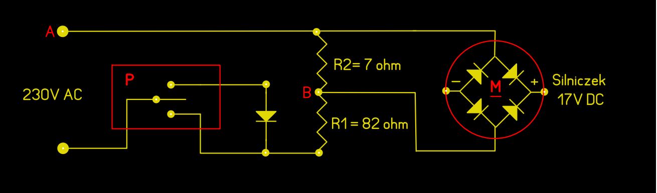

Czy odczep zasilający silniczek w opalarce jest prawidłowo podłączony?

    Witam. Bardzo proszę o sprawdzenie połączeń na schemacie opalarki, czy odczep zasilający silniczek jest w prawidłowym miejscu ? Niby urządzenie do bólu proste, a jednak zaskoczyło mnie. Otóż, założyłem nową spiralę 600W o oporności ok.89 ohm i zrobiłem odczep na silniczek, +/- na ,,ok.7 ohmach,,. Multimetrem sprawdziłem na spirali potencjał między punktami A i B, który wynosił ok.17-18V i w tym miejscu zrobiłem odczep zasilający silniczek. Wcześniej sprawdziłem również działanie silniczka i na zasilaczu śmigał jak należy. Połączyłem wszystko do ,,kupy,, i odpalam :D , a tu błysk i spirala powiedziała mi good bye, jak również 3 diody w mostku. Przepaleniu uległa również ścieżka od strony katod. :cry: Teoretycznie, traktując tak podłączoną spiralę jako dzielnik napięcia powinno byc ok, a jednak. Co mogło spowodować zwarcie? Gdzie popełniłem błąd bo nie mam pewności, czy przy zmiennym napięciu stosujemy taką samą zasadę dzielnika napięcia jak przy DC?
    Dziękuje i pozdrawiam.mario205

    Witam - silniczek od opalarki jest na 17V DC , schemat jest prawidłowy może podłączyłeś
    omyłkowo silnik z układem gretza w miejsce 82Ω ?

    Możliwe, że pomyliłem końcówki, a raczej na pewno. Dziś ponownie złożyłem opalarkę wg.mojego schematu i wszystko gra.
    Dzięki za zainteresowanie i potwierdzenie poprawności schematu.
