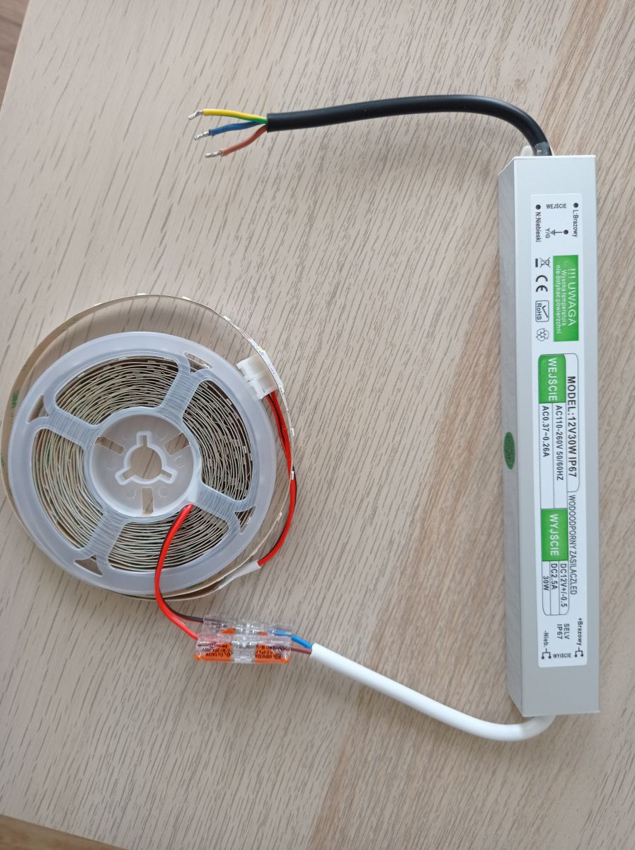

    Witam serdecznie.
    Chciałabym poprosić o pomoc w sprawie podłączenia oświetlenia LED.
    Myślałam, że mój reaserch przed zakupem "części" w zupełności wystarczy, ale jak to w życiu - miało być pięknie (i jasno), a wyszło jak zwykle :)
    W związku z tym, że nie mam zielonego pojęcia, co poszło nie tak, mam pytania;
    1. Czy takie połączenie zasilacza z taśma LED, ma rację bytu? - bo nie zadziałało :)
    Podłączenie zasilacza do taśmy LED: czy połączenie jest właściwe i jakie mogą być przyczyny awarii?
    2. Czy to wina złego podłączenia, czy np taśma LED była za słaba dla zasilacza (lub odwrotnie)?
    Będę bardzo wdzięczna za każdą wskazówkę. Dziękuję.

    Poproszę o wyraźne zdjęcia złączek.
    Proszę

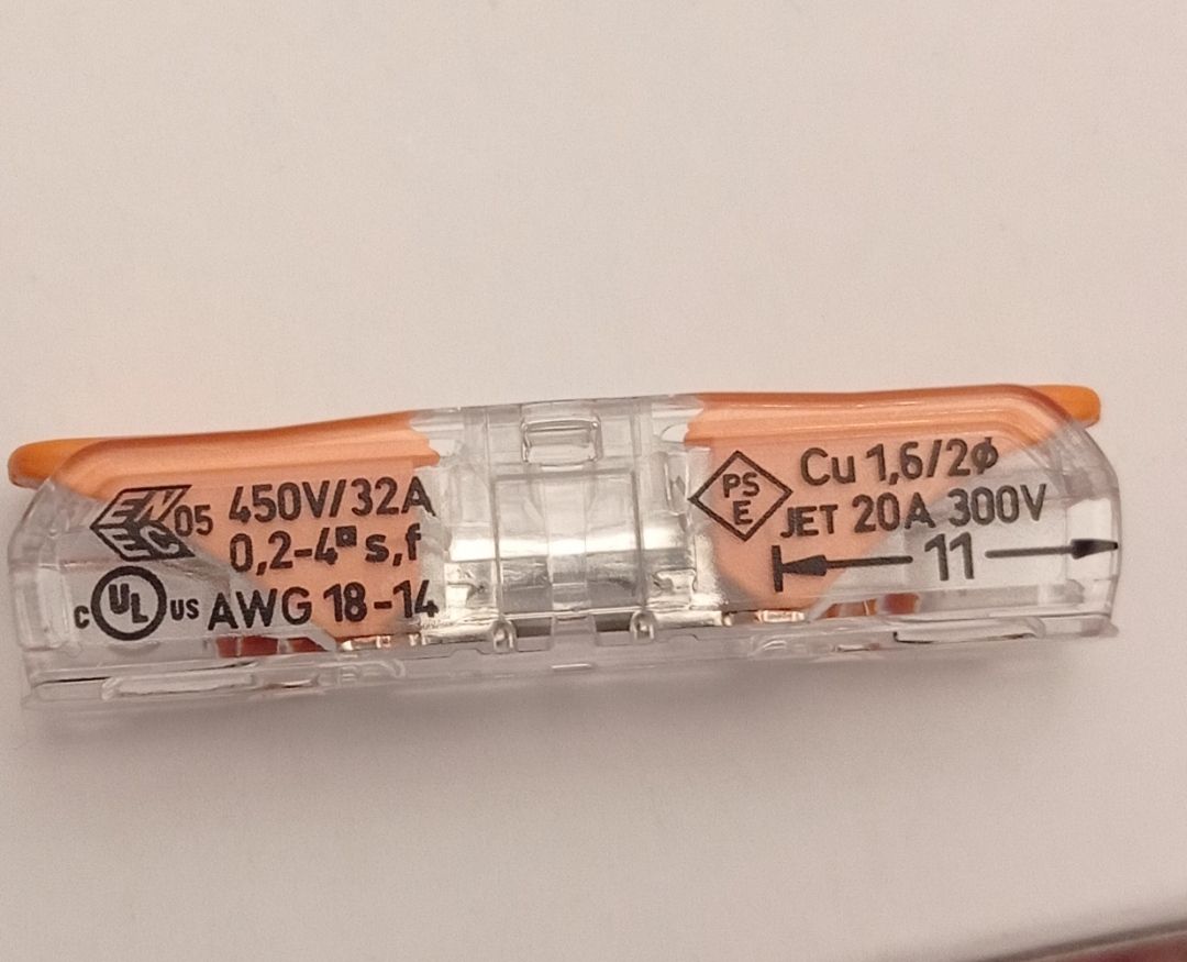

    Możesz podać nazwę złączki albo gdzie kupiłaś (pierwszy raz taką widzę) ?

    inot napisał:
    Możesz podać nazwę złączki albo gdzie kupiłeś (pierwszy raz taką widzę) ?
    Szybkozłączka wago.

    Na zdjęciach widać, że wszystko w porządku.
    Bez miernika się nie obejdzie.

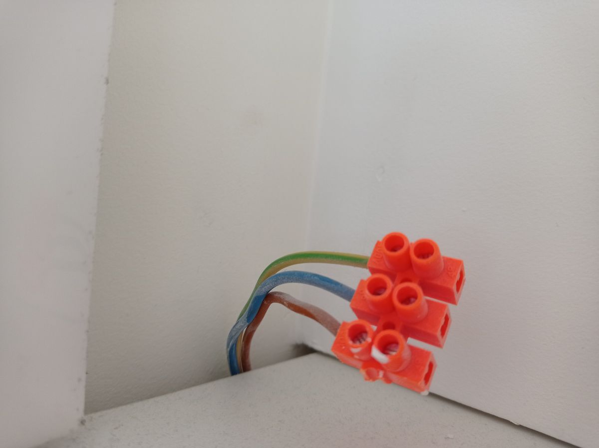

    Może zacznę od początku.
    Ta moja całą instalację ze zdjęcia wyżej, podłączylam do wypustu (przewodu) który wychodzi ze ściany i jest zakończony kostką (a włączyć go mogę za pomocą włącznika na ścianie):
    Zasilacz do LED wybrałam taki a nie inny, bo co tu dużo mówić, zgodziły mi się kolory przewodów.. :)
    Po podłączeniu wszystkiego do siebie taśma LED nie zapaliła się w ogóle.
    W pierwszej kolejności, doszłam do wniosku, że źle wszystko, ze sobą podłączylam i nie powinnam bawić się w elektryka, skoro się na tym nie znam. Ale nie dało mi to spokoju, więc próbnikiem sprawdziłam włącznik światła (bo pomyślałam, że elektryk mógł pominąć ten włącznik, skoro miał być przez najbliższy czas nieużywany) próbnik się zaświecił, następnie przeszłam do tej pomarańczowej kostki i przy przewodzie brązowym próbnik też się zaświecił.

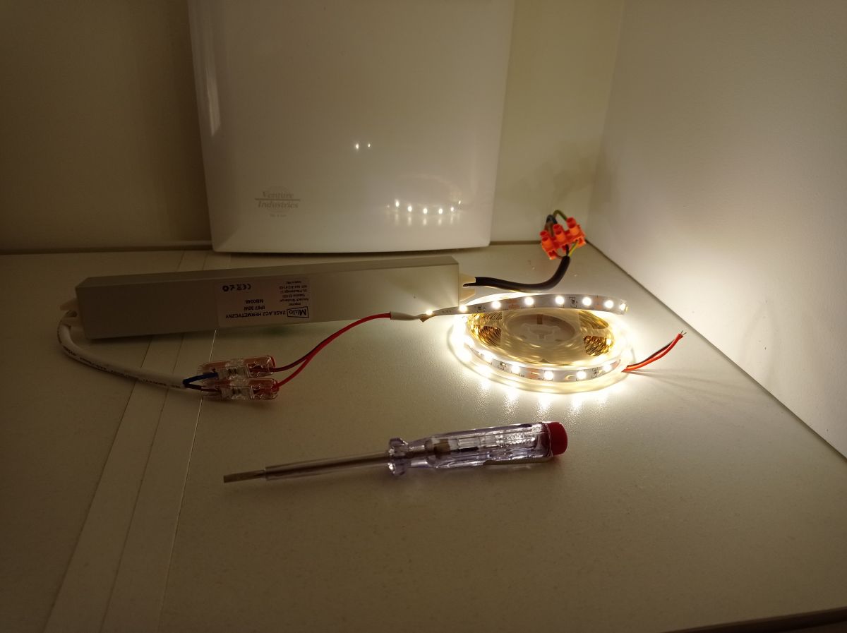

    Na pierwszy rzut zakupiłam żarówkę samochodowa 12V 5W, ale przed jej podłączeniem postanowiłam jeszcze raz złożyć całą "instalację" krok po kroku, obcięłam kilka mm osłonki na przewodach, ustawiłam złączki w tym samym kierunku, bo nie jestem pewna czy wcześniej zwracałam na to uwagę (choć nie wiem czy to ma znaczenie) i powiem szczerze, że sama nie wierzyłam w to co widzę :)

    Wszystko świeci tak jak chciałam. Dziękuję za pomoc.
