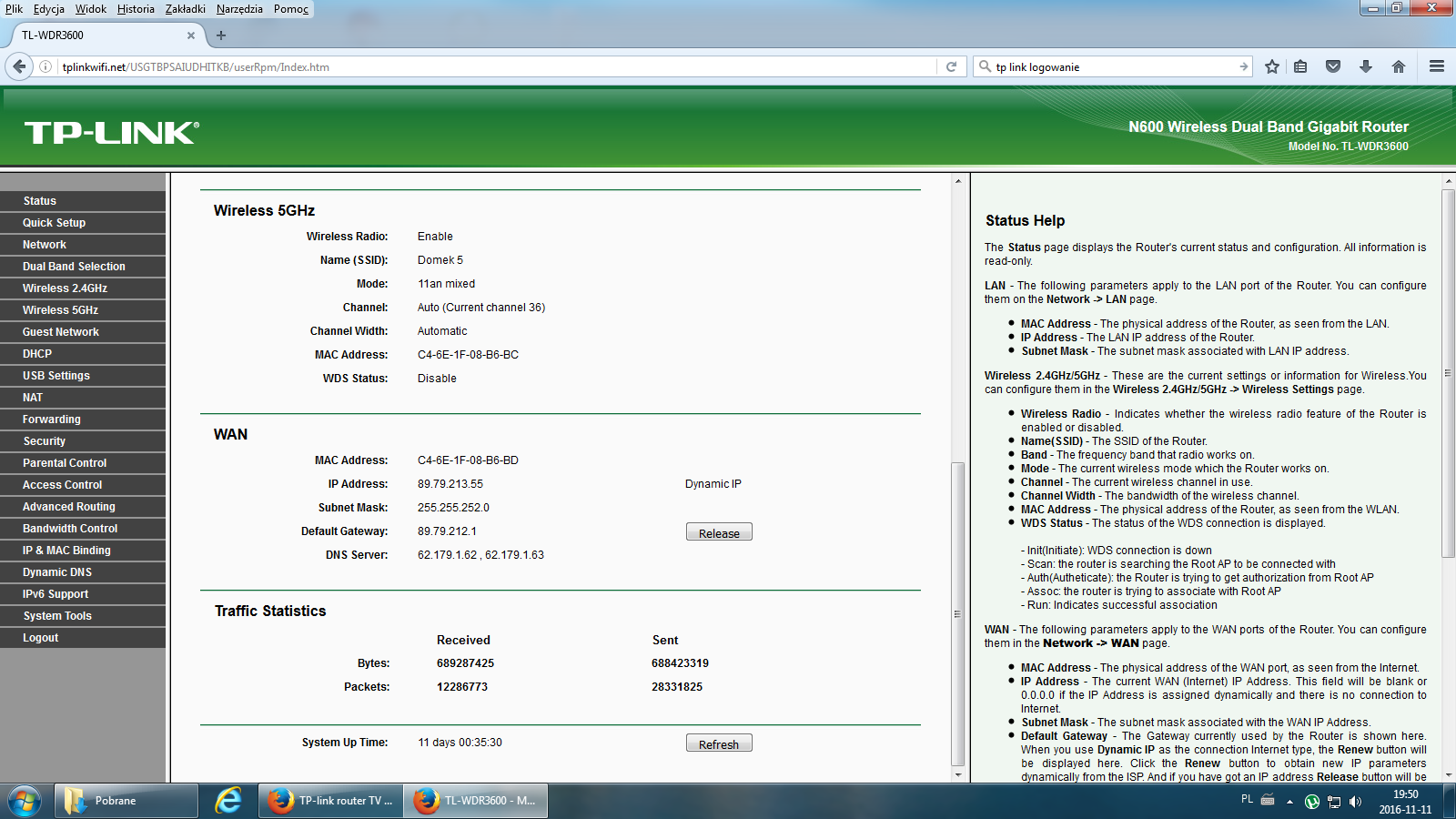

    Co za problem zrobić print screen-a i wrzucić obrazek? Interesuje mnie port WAN - Link
  • #10 16055216
    Masownik26
    Poziom 6  
    Posty: 92
    Ocena: 3
    TP-link router TV samsung - Nie można połączyć się z WIFI

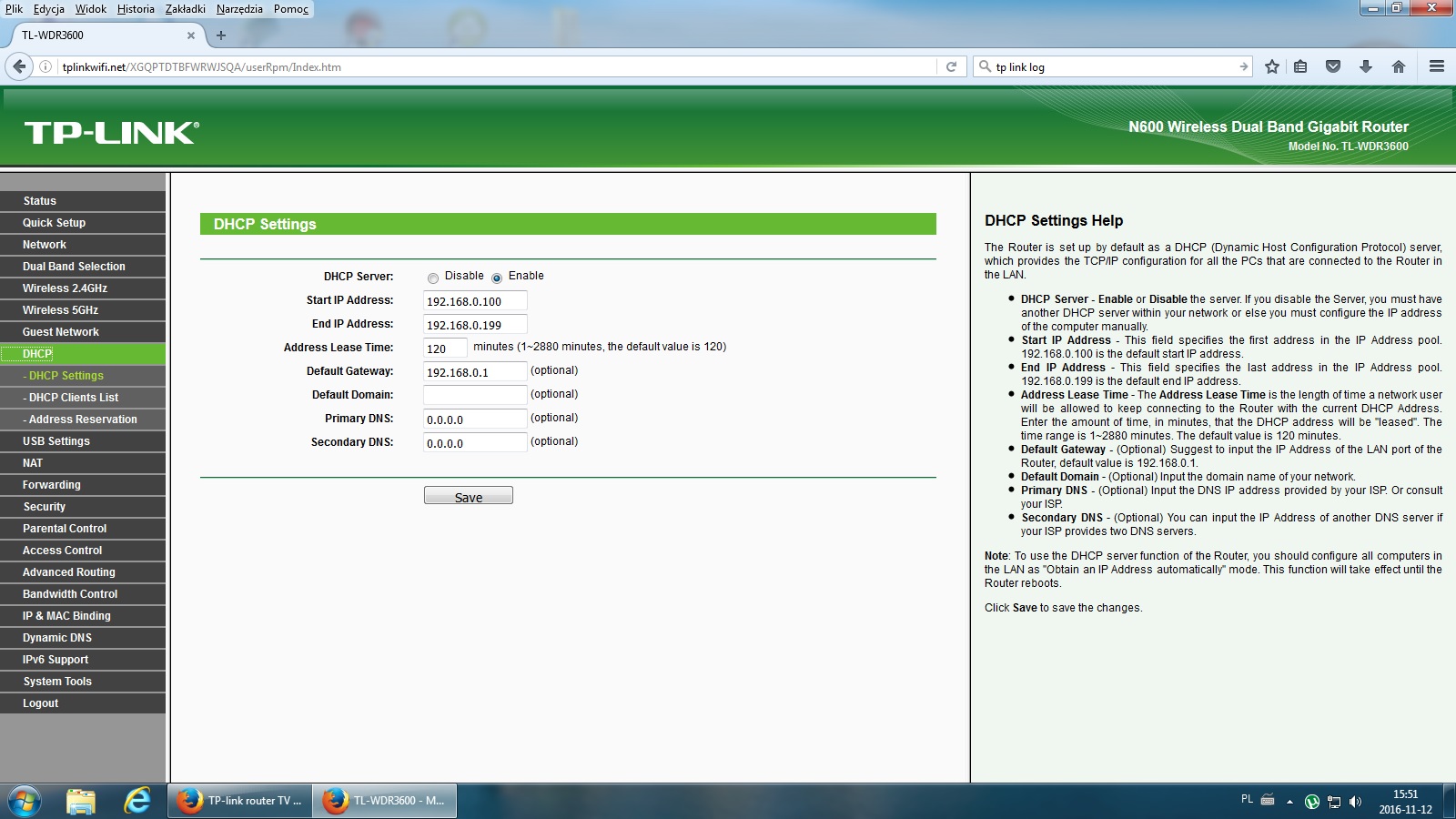

    #11 16055915
    jimasek
    Posty: 35287
    Pomógł: 3783
    Ocena: 2674
    Do DHCP Settings routera dopisz jakieś DNS-y. Najlepiej te od dostawcy a potem SAVE i Reboot routera. PO zmianie tej konfiguracji usuń nazwę sieci z TV i połącz się ponownie.

    Ocena: 3
    Hm z tym że w zakladce DHCP mam takie zakładki :DHCP setting i tam mam wpisane już coś i dane save, DHCP client list tam mam listę urządzeń które są chyba podpięte i address reservation i tam 2 mac adresy wpisane TP-link router TV samsung - Nie można połączyć się z WIFI

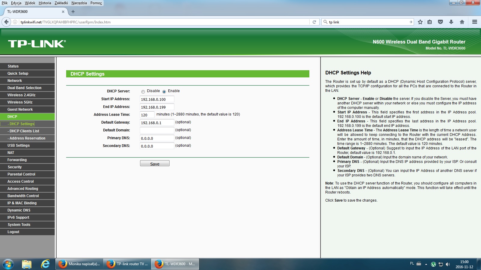

    Ocena: 3
    Wiem ale tam już coś mam wpisane, mam to usunąć i wpisać od nowa? TP-link router TV samsung - Nie można połączyć się z WIFI
  • #21 16056676
    jimasek
    Posty: 35287
    Pomógł: 3783
    Ocena: 2674
    Co tam masz wpisane? Same zera czyli nic!
  • #22 16056722
    Masownik26
    Poziom 6  
    Posty: 92
    Ocena: 3
    po wpisaniu informacja: The DNS server address is invalid, please input another one!
  • #23 16056732
    jimasek
    Posty: 35287
    Pomógł: 3783
    Ocena: 2674
    Wpisałeś czy wkleiłeś? Wykasuj zera i przepisz ręcznie bez żadnych spacji na początku.
  • #24 16056765
    Masownik26
    Poziom 6  
    Posty: 92
    Ocena: 3
    Wpisałem i problem dalej, niby się połączył tv ale YT ani strony w TV nie chcą się odpalić. PO drugim tescie sieci znowu wywaliło informacje o DNS.

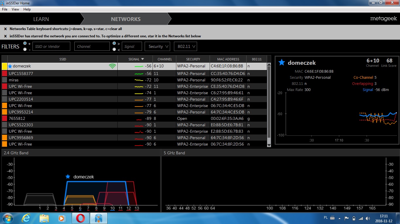

    Nadmienię jedynie bo miałem zakładać nowy temat ale może wina leży w tym:
    Mam router i modem w swoim pokoju i laptop po kablu smiga, od drugiego pokoju rozdziela kuchnia i w kuchni mam 4-5 kresek wifi i laptop tam po wifi smiga na 5 kreskach ale w pokoju drugim czyli tym co rozdziela go kuchnia sygnał jest na poziomie 2 kresek. Laptop tam też długo strasznie sie wczytuje a YT często przerywa. Zaobserwowałem to od niedawna, nie wiem czy wina jest w duże ilości sieci wifi, bo jak kiedyś sprawdzałem miałem w bloku 3 sieci wifi, teraz znalazło mi jakies 7-8. Próbowałem z różnymi kanałami bo mam obecnie auto ale niestety nadal mało kresek. Może to jest powód tego TV też? Myślę nad kupnem czegoś polepszającego sygnał w tamtym pokoju bo z 5 które kiedyś tam miałem mam 2

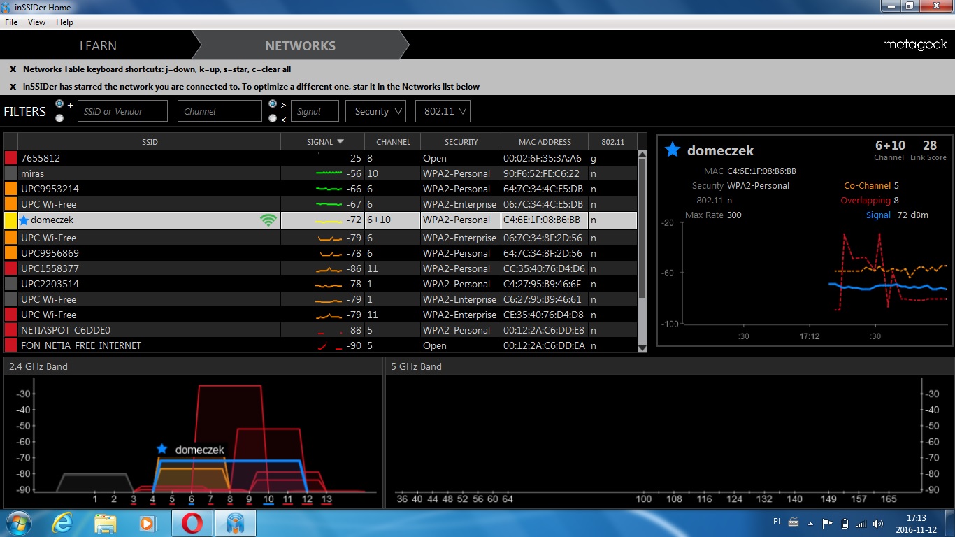

    Test zrobiony wyniki poniżej:
    Mój pokój czyli przy routerze :
    Pokój z TV i drugim lapkiem :
  • #27 16056839
    jimasek
    Posty: 35287
    Pomógł: 3783
    Ocena: 2674
    Przy tym sygnale poniżej -70dBm i dużych zakłóceniach ma prawo działać niestabilnie.
