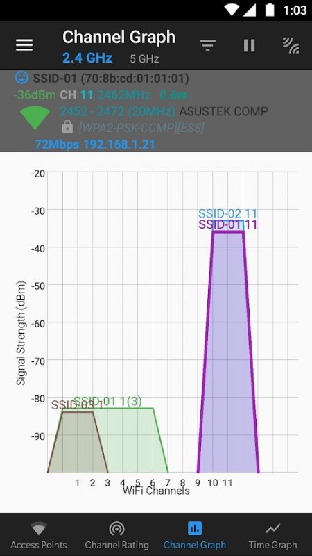

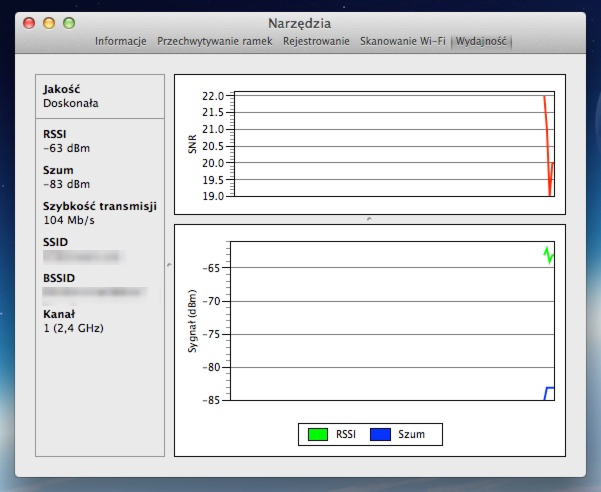

Podstawowy test od którego musimy zacząć naszą diagnostykę sieci bezprzewodowej. Aplikacja umożliwia nam śledzenie poziomu sygnału z naszego routera/punktu dostępowego. Jednocześnie możemy obserwować jego stabilność w funkcji czasu oraz zakłócenia od innych sieci bezprzewodowych będących w naszej okolicy.
Systemy Windows - inSSIDer lub Xirrus Wi-Fi Inspector lub
Acrylic WiFi Home - patrz załącznik do poradnika
Android OS
Wifi Analyzer
WiFi Analyzer (open-source)
WiFi Monitor
Apple OS X - Link
WiFi Scanner
Linux OS
- LinSSID
Kismet wireless
