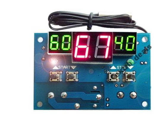

    Do kontroli temperatury w kotłowni używam PX100 + czujnik temperatury jak z obrazka
    Tani zestaw alarmowy GSM do hali warsztatowej - opinie i czujniki temperatury
    Do Twoich potrzeb jeszcze jakiś czujnik z dymu z wyjściem NC/NO.
    Zasilanie realizujesz poprzez trafo + aku.
