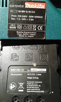

    Witam, mam pytanie. Zostały mi po uszkodzonej ładowarce Macallister MSB12Ni-15 akumulatory, chciałem wykorzystać do ładowania ich ładowarkę z Makity 6347dwde, niestety ładowanie nie chce startować. Czy jest jakaś kontrola w tych ładowarkach która mierzy ich parametry?

    no własnie bateria którą chce ładować tą ładowarką posiada 3 piny + ,- ,T Ładowarka do wkrętarki, niestety nie chce startować. Macallister MSB12Ni-15. Ładowarka do wkrętarki, niestety nie chce startować. Macallister MSB12Ni-15.

    ładowarka jest od 7,2-24V a bateria jest na 12volt Ładowarka do wkrętarki, niestety nie chce startować. Macallister MSB12Ni-15.

    Ładowarka jest oparta na 4060 a to układ czasowy - po prostu ładuje prądem "bezpiecznym" przez określony czas. Nie kontroluje żadnych parametrów. + jest plus, - dla kontroli napięcia (chyba) a trzeci to ładowanie aku przez wewnętrzny bezpiecznik termiczny baterii. W twoim aku jest czujnik temperatury, a nie bezpiecznik.

    Rozumiem ,a gdybym zamienił ten czujnik w mojej bateri na bezpiecznik z tej oryginalnej bateri z Makity to powinno ruszyć ładowanie?

    To nie musi być z oryginalnej baterii. Po prostu idź do sklepu z częściami i kup bezpiecznik termiczny na 45st 10A. Tylko trzeba sprawdzić, czy ma on być na plusie czy minusie. Wstaw w środek tej baterii, aby stykał się z obudową ogniwa.

    Chciałem podziekowac i zamknąc temat problem rozwiązany zamieniłem czujnik temperatury na bezpiecznik termiczny ,ładowarka ładuje poprawnie.Dziękuje za pomoc
