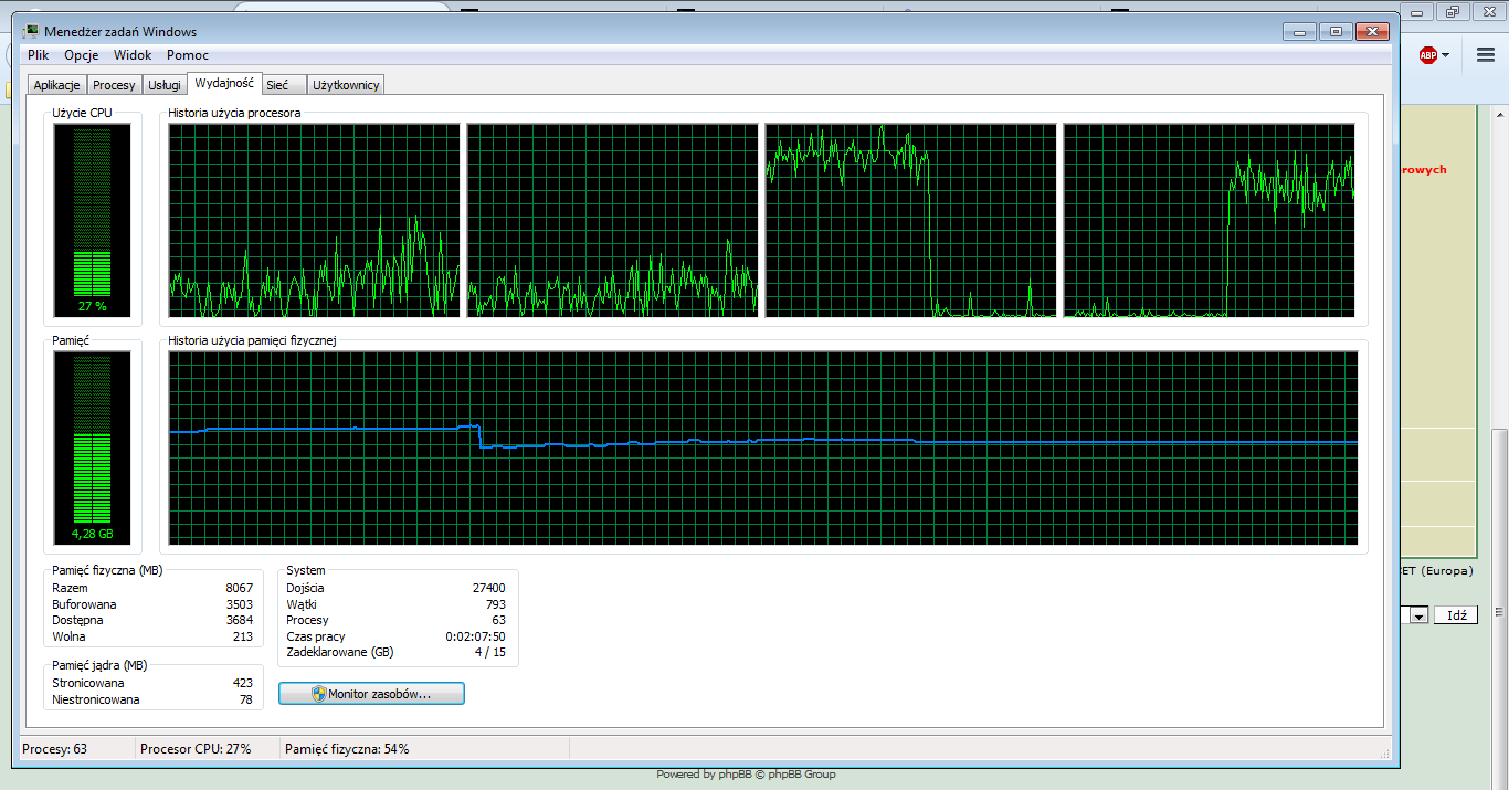

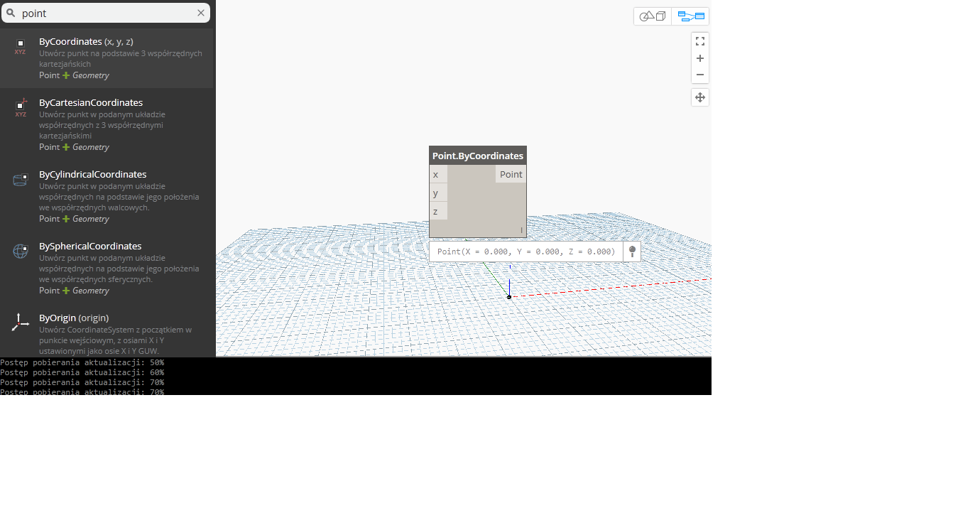

    od dłuższego czasu mam problem z moim laptopem i nie bardzo wiem co jest przyczyną. Chodzi o to, że przeglądarki (chrome, firefox) działają bardzo powoli, np. przewijanie kart, zamykanie, otwieranie okien, nawet wyświetlanie okien wiadomości fb (pojawiają się długo i wolno się chowają). Problem dotyczy nie tylko przegladarek, ale np. też Dynamo (program do projektowania graficznego dla architektów/konstruktorów, zauważyłem że pobiera stale aktualizacje, nie wiem jak wylaczyć), tam też są wstążki np. z lokalizacją punktów (screen) które strasznie długo się wyswietlają. Po zrobieniu formatu całego systemu, przez kilka godzin wszystko funkcjonowało. poprawnie (szybko), by potem mega zwolnić.
    Co jest przyczyną ???
    (do standardowego win 7 mam doinstalowany service pack 1 i Microsoft Visual Studio Community 2015 with updates - piszę o tym ponieważ bez tych dwóch programów nie da sie obsłużyć np. revita 2016/2017, a po ich zainstalowaniu pojawia sie u mnie szum od strony procesora - dodatkowe obciążenie?). Dodam że komputer testowałem w serwisie pod "dużym obciązeniem" i nie bylo problemów, pasta na procesorze jest nowa, antywirus i malwarebytes zainstalowany.
    Jak sprawdzić, które programy łączą sie automatycznie z internetem?. Może problem leży też w automatycznych aktualizacjach? (jak to sprawdzić?)
    Załączam też screen z wydajności procesora.
    Byłbym wdzięczny za pomoc, ponieważ korzystanie z internetu stało się uciązliwe. Jak i nauka nowego softwaru.

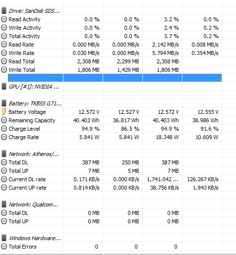

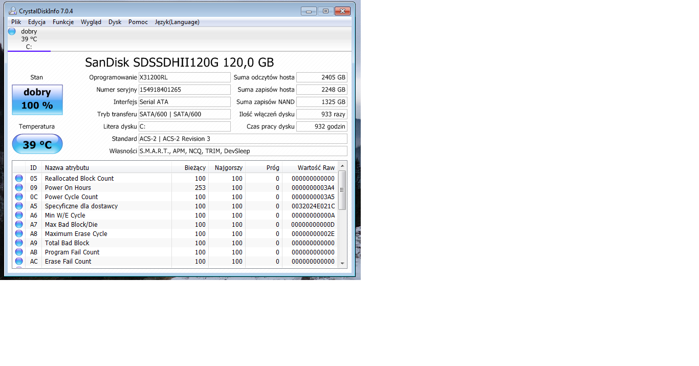

    Na początek pokaż SMART dysku z Crystal disk info, lub Hard disk sentinel.
    Podaj konfigurację sprzetu.

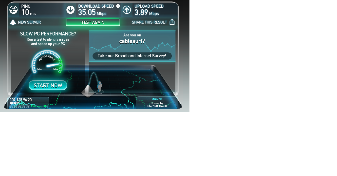

    Podaj specyfikację komputera jak i dostawcę internetu z pomiarem łącza http://www.speedtest.net/. Czy było coś ostatnio instalowane?
    Wyniki testu. Nie ostatnio nic nie instalowałem.

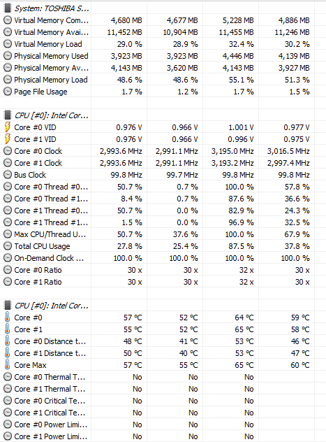

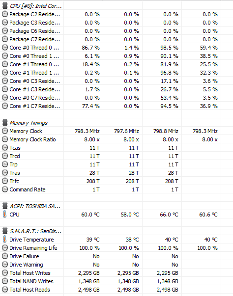

    Wyłącz je; Panel sterowania/ windows Update/ zmień ustawienia.
    screen z programu.

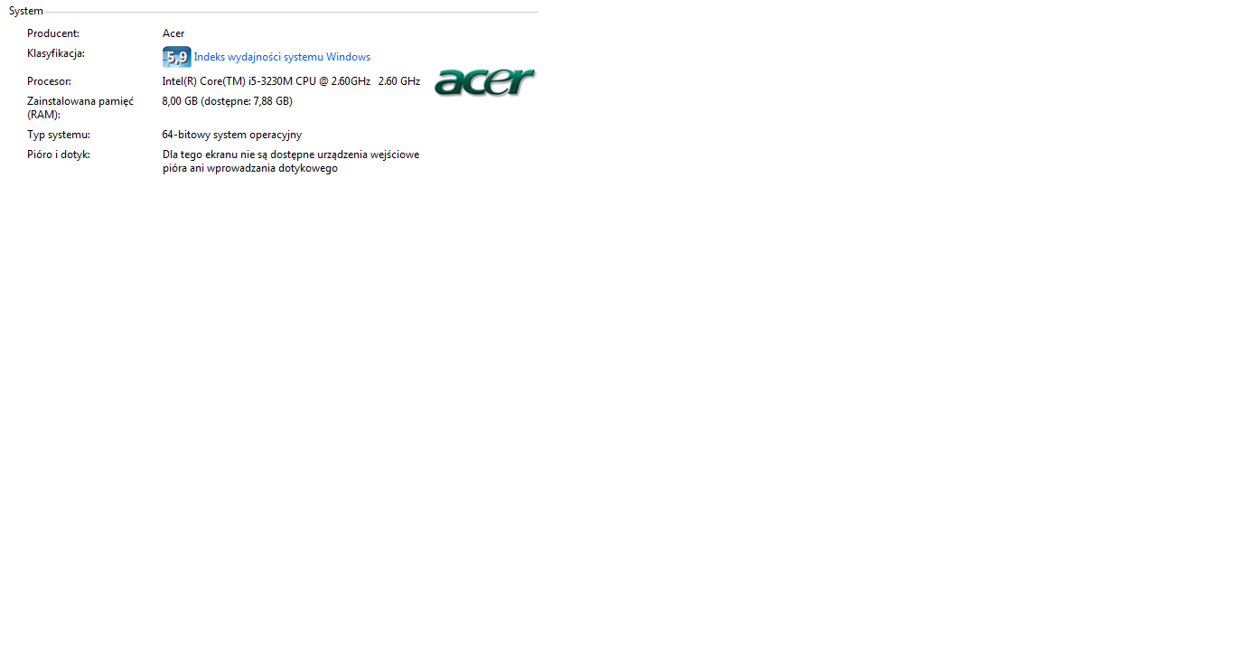

    i konfiguracja
    Windows update mam zawsze wyłączony
    ale widziałem że dynamo samo się łączy po aktualizacje (screen z pierwszego postu na samym dole)
    jak sprawdzić które programy łączą się z netem w czasie pracy??

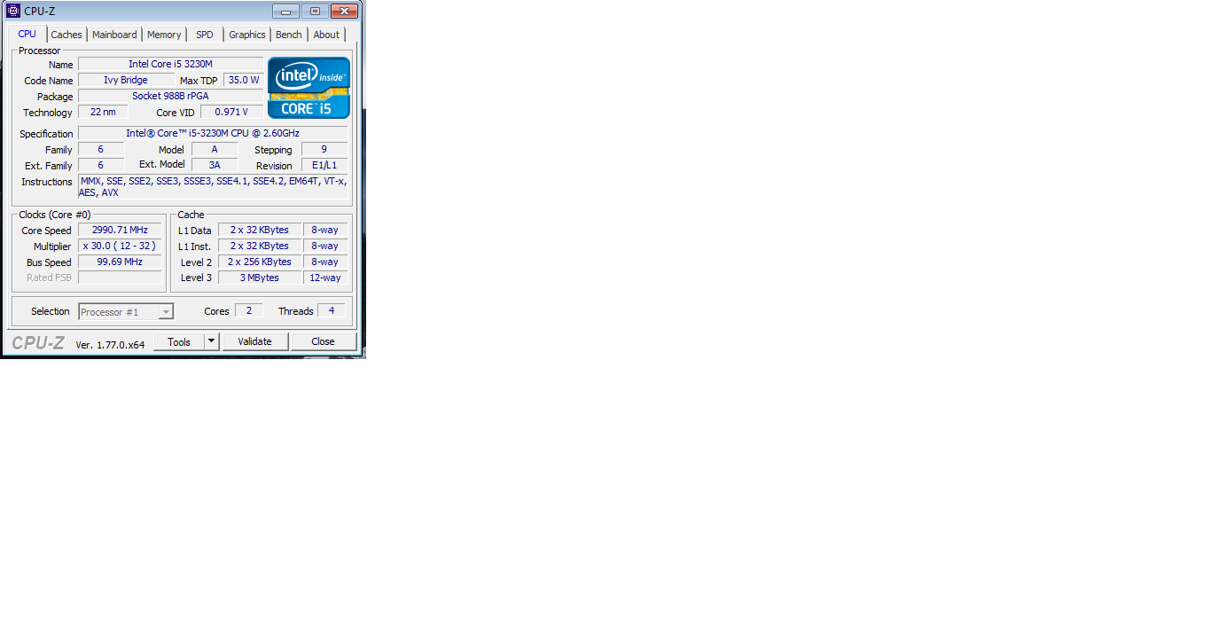

    Wrzuć te 2 pliki z FRST (Addition.txt oraz FRST.txt) oraz komplet z GPU-Z i CPU-Z, to da nam trochę info o stanie twojego komputera...

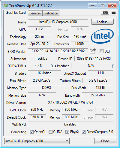

    są dwie:
    Intel(R) HD Graphics 4000
    NVIDIA GeForce GT 740M

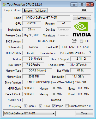

    Jeśli mój trop jest dobry to przeinstaluj sterownik geforca - pobierz sterownik ze strony a w czasie instalacji zaznacz "wykonaj czystą instalacje"
    Bardziej radykalnie usuń sterowniki grafik za pomocą
    http://www.guru3d.com/files-details/display-driver-uninstaller-download.html
    Po resecie zainstaluj sterowniki (radzę je pobrać przed czyszczeniem) zaczynając od intelHD.
    "dobre" sterownik znajdę na stronie toshiby (taki mam laptop) czy szukac u producenta karty

    Bezpieczniej brać ze strony toshiby. IntelHD nie ma za wielu aktualizacji i w zasadzie nieważne skąd weźmiesz za to ten Nvidii może być dedykowany więc zawsze bezpieczniej brać ze strony producenta.
    Upewnij się że masz też resztę sterowników ze strony producenta.

    Określiłbym to tak:
    Po zainstalowaniu sterownika do karty graficznej, przeglądarka chodzi tak szybko,
    że zaraz fox potknie się o własne nogi :)
    Dzięki wielkie!

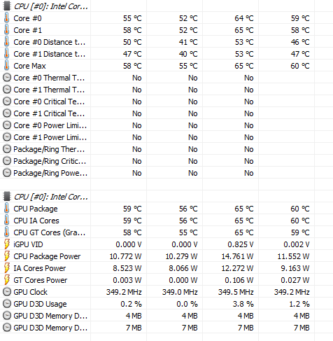

    HWiNFO uruchom w trybie sensor only. Odczyta ci obroty wentylatora i temperatury. Sprawdź czy jest korelacja między którąś temp. a obrotami. Czy któraś jest wysoka jak przyśpiesza.
  • #27 16085674
    Schneider_88
    Poziom 8  
    Posty: 15
    310artur napisał:
    Temat jak rzeka już.
    zrobiłem screeny z tego programu, mi to nie wiele mówi
    • Bardzo wolna przeglądarka- Jaka jest tego przyczyna? t4.png (22.39 KB) Musisz być zalogowany, aby pobrać ten załącznik.
    • Bardzo wolna przeglądarka- Jaka jest tego przyczyna? t3.png (22.43 KB) Musisz być zalogowany, aby pobrać ten załącznik.
    • Bardzo wolna przeglądarka- Jaka jest tego przyczyna? t2.png (18.59 KB) Musisz być zalogowany, aby pobrać ten załącznik.
    • Bardzo wolna przeglądarka- Jaka jest tego przyczyna? T1.png (25.86 KB) Musisz być zalogowany, aby pobrać ten załącznik.
  • #28 16085794
    310artur
    Posty: 9002
    Pomógł: 980
    Ocena: 670
    Hmm program nie widzi obrotów wentylatora. Nie widzi też karty nvidii ale zdaje się w tym programie znika jak jest nieaktywna.
    Widać za to że procesor jest ciepły - 52-65 stopni odczyt z rdzenia i 60-66stopni odczyt z płyty a maksymalnie obciążony był procesor na 87%. Więc teoretycznie ma prawo szumieć wentylator.
    Laptopy to nie moja bajka więc jeszcze ktoś doświadczony musi zerknąć czy takie temperatury to norma czy nie.
