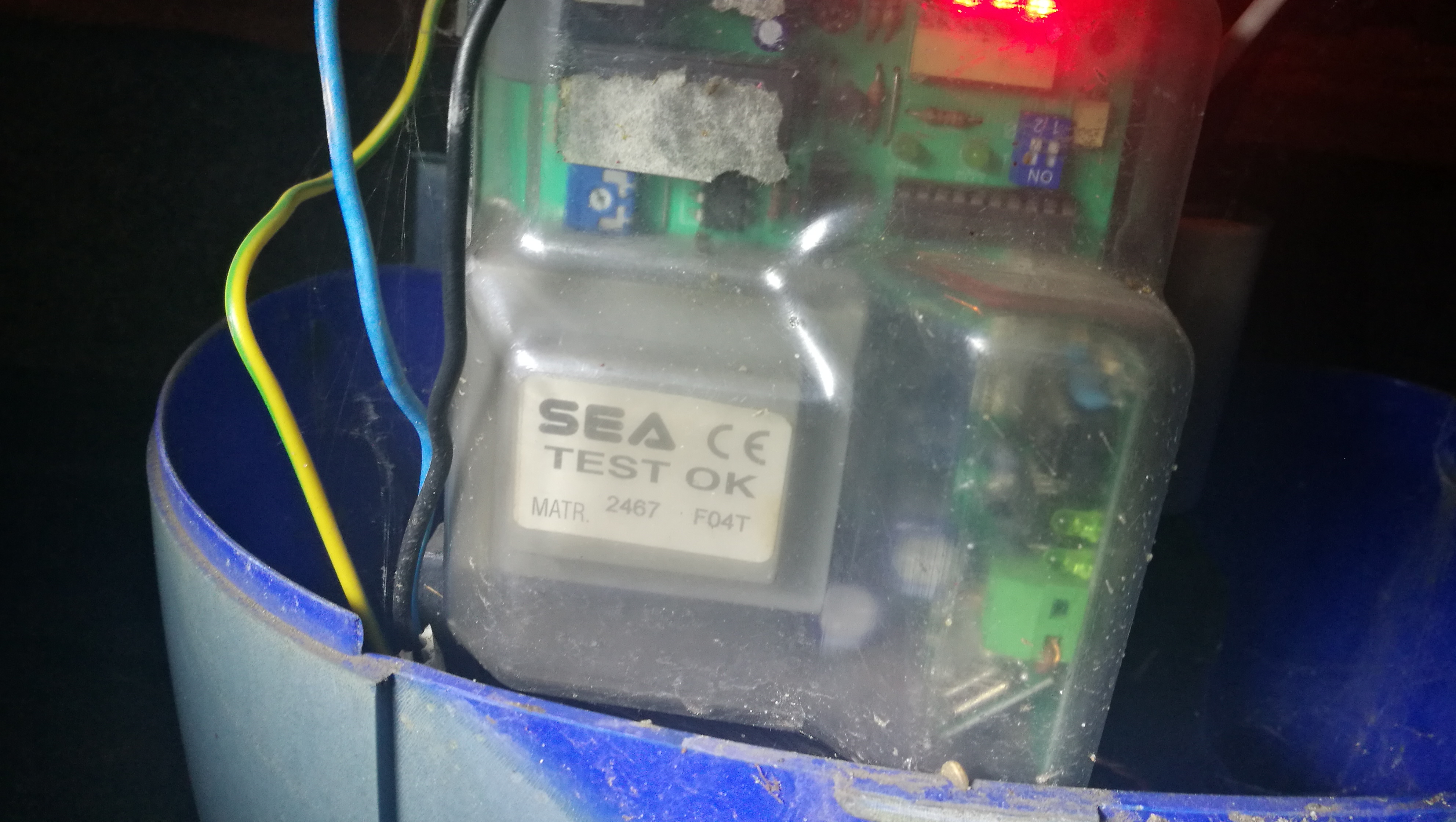

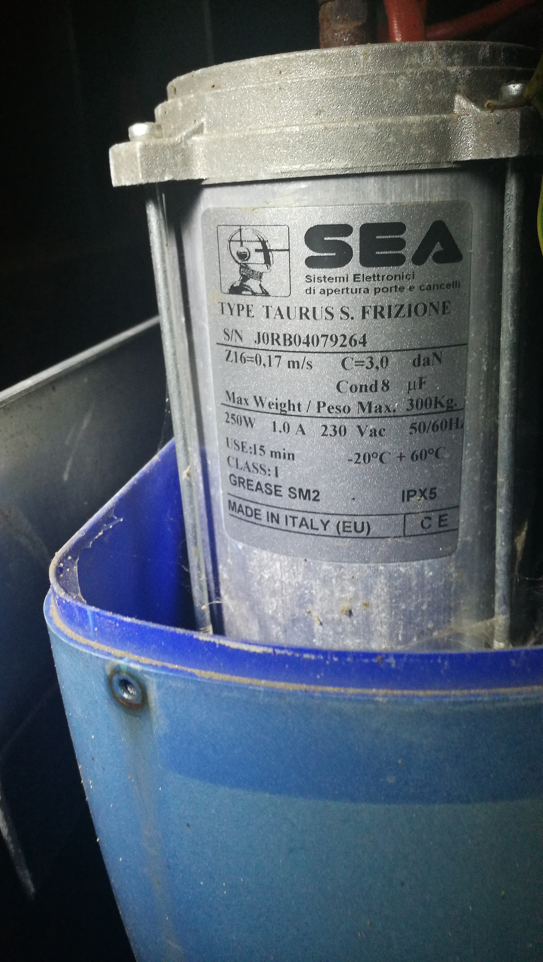

    Nie wiem jaki jest to to dokładnie system więc otworzyłem osłonkę i zrobiłem zdjęcia etykiet, może ktoś kto się zna będzie wiedział:

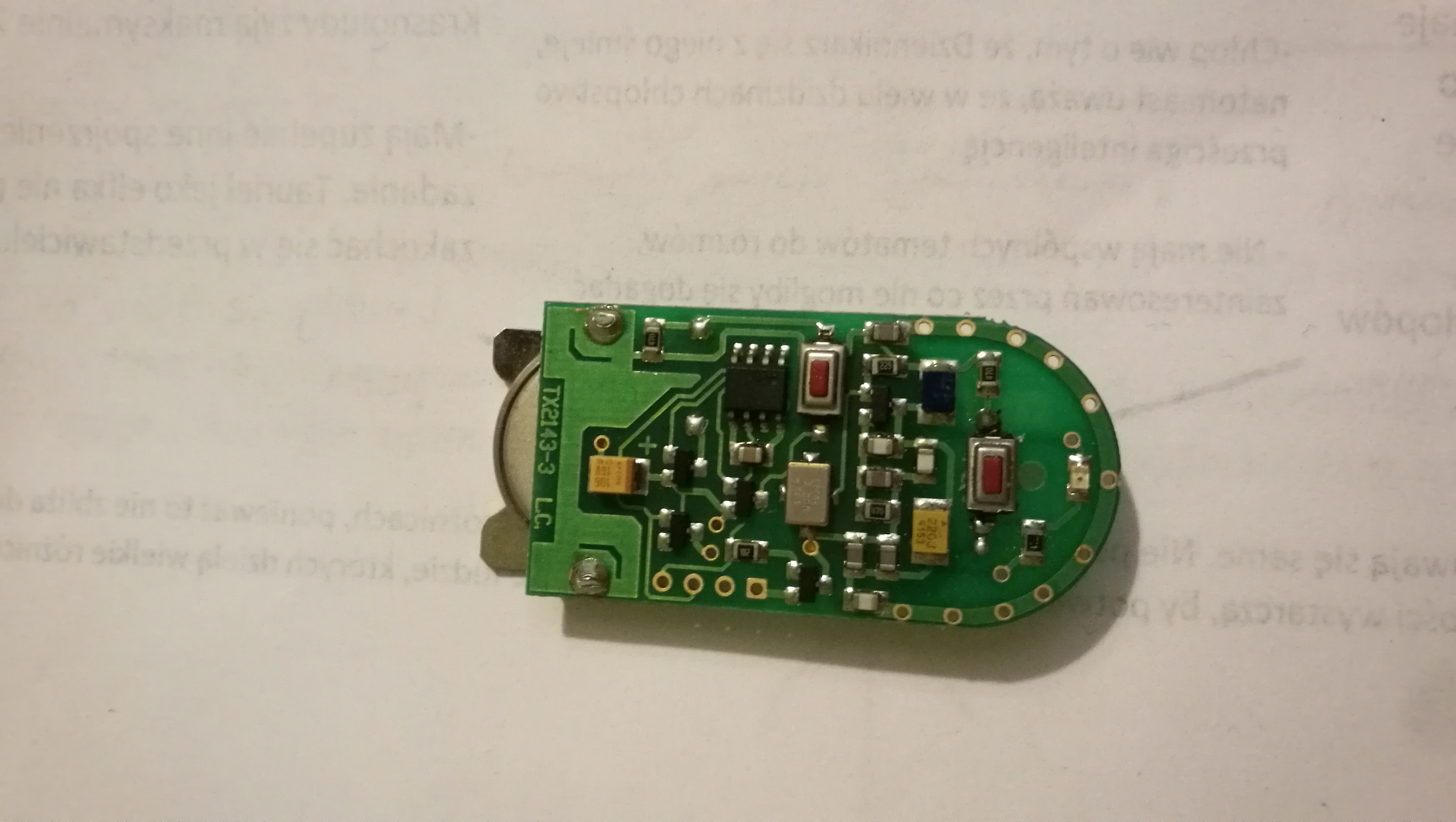

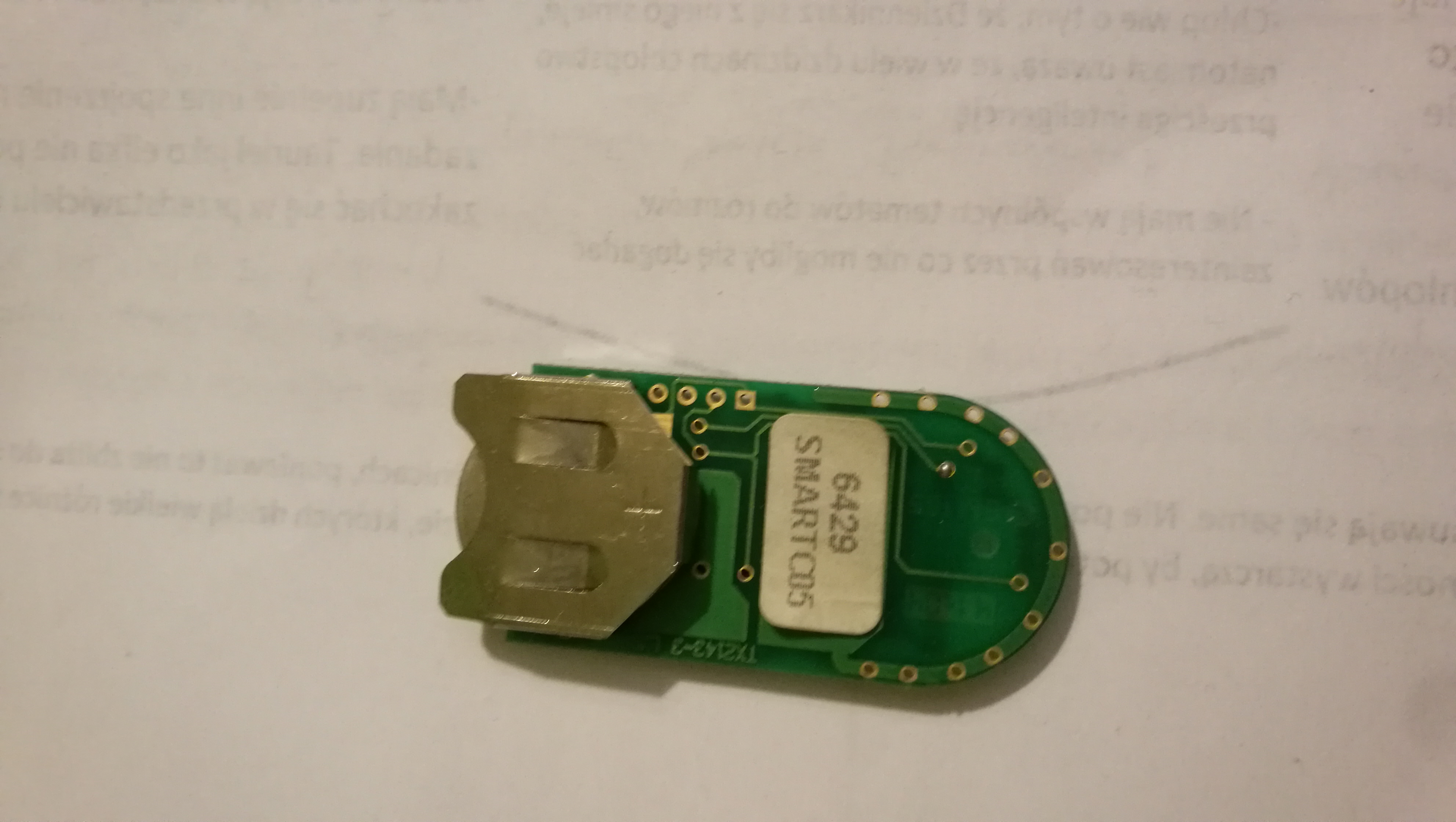

    Jeżeli masz chociaż jednego pilota zrób zdjęcie płytki z obu stron.

    Mam, proszę:

    Z opisu podesłanego przez Yarpena86 wynika ( jeżeli opis jest prawdziwy, ale być nie musi) że kod pilota jest dwunastu bitowy. Za krótki żeby być kodem zmiennym - wydaje się być kodem stałym.
    Oznacza to że możesz kupić taniego (12-25zł) pilota klonera, (samokopiującego), skopiować kod posiadanego pilota i używać pilota klonera bez żadnej rejestracji w sterowniku. Liczba pilotów klonerów nieograniczna. Umów się ze sprzedawcą pilota samokopiującego że jeżeli pilot nie zadziała to będziesz mógł go zwrócić.
    Przy okazji co jest napisane na 8śmionóżkowym układzie scalonym obok czerwonego przycisku?
    Jeżeli na układzie scalonym jest oznazczenie zaczynąjace się od HC S XXX, to pilot jest pilotem z kodem zmiennym i nie da sie skoopiować - kloner nie zadziała.
    pozdrawiam

    Pilot prawie na pewno jest stałokodowy, w starszej wersji (z którą jest zamieny) posiadał zestaw przełączników do ustawiania kodu, kloner powinien zadziałac.
