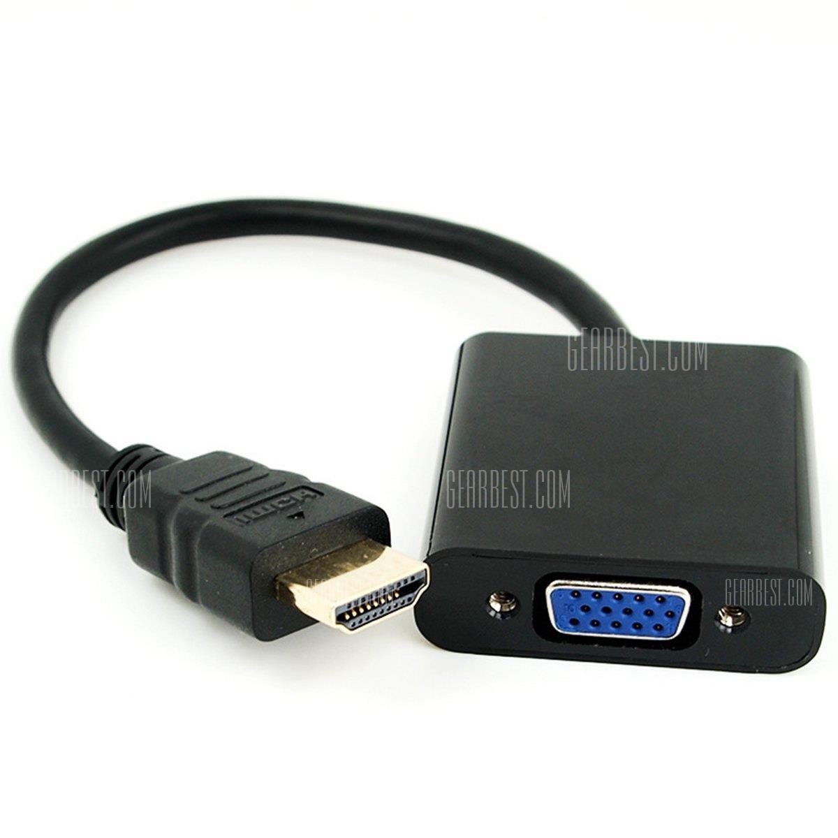

    Siemanko.Chodzi o taki temat...Przypomniałem sobie nie dawno o monitorze(17 cali bodajże,zaden krzyk techniki,ale nie oto chodzi,),Wpadlem na pomysl zeby podłaczyc do niego tablet i Uzywac do muzyki czy pisania.Zorientowałem sie juz nieco w temacie,i wiem ze wystarczy przejsciówka,VGA-HDMi,czy mini usb,,chodzi tylko o to ze taki adapter ,oryginalny,sklepówka,kosztuje 100,-:-) jakas paranoja chyba:-)bez sensu:-) ten monitor niewiem czy jest z dyszkie wart...interesowal by mnie schemat takiego przejscia,o ile oczywiscie jest to realne do wykonania w cywilnych warunkach:-)bo patrzac po klasach łączy,to moze nie byc to wcale proste:-) bede wdzieczny za kazda rade,pozdro

    Zorientowałeś się że wystarczy "przejścówka"? i za nią trzeba zapłacić.
    Nie jest to kwestia przekrosowania złącza bo w tablecie (złączu mikro usb) nie ma takich sygnałów?
    Tak jest produkowany sprzęt, bo nie ma zapotrzebowania na takie kombinacje. A jeśli już by było, to też cena tableta też idzie w górę.

    Podaję idealnie tanie, rozwiązanie problemu, które sam nie raz zastosowałem z powodzeniem a moja odpowiedź ląduje w koszu. W takim razie rozpiszę jak dla 5 latka bo admini mają widocznie problem z myśleniem.
    1. Wpisujesz na Allegro "adapter hdmi vga", kupujesz za 15 zł adapter, który wygląda tak:
    Jak podłączyć tablet do starego monitora 17 za pomocą adaptera VGA-HDMI?
    2. Wsadasz adapter do HDMI w tablecie, sygnał jest konwertowany z cyfrowego na analogowy(tak to jest konwerter a nie zwykła przejściówka, nie trzeba za to płacić 100zł).
    3. Podłączasz monitor przewodem DSUB do adaptera.
    4. Sygnał z laptopa jest pokazywany na monitorze.
    5. Problem rozwiązany.
    Założyłem, że tablet ma wyjście HDMI.
