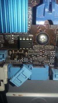

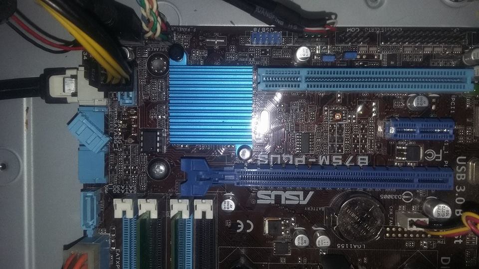

    narwany96 napisał:
    bo karta jest tak duża że urwałem coś od płyty głównej
    Zamieść bardzo dokładne zdjęcie urwanej części, oraz dokładne zdjęcie miejsca na płycie głównej z którego ową część wyrwałeś.
  • #6 16082158
    RADU23
    Posty: 20717
    Pomógł: 2427
    Ocena: 1728
    Na zdjęciu urwana część, to port SATA.
    Czyli do podłączenia HDD.
    Zwróć uwagę by nie było zwarcia między stykami.
    Czy uda się naprawić kartę graficzną z urwanym złotym ząbkiem?
    Brak portu SATA nie powinien wpływać na działanie karty graficznej.
