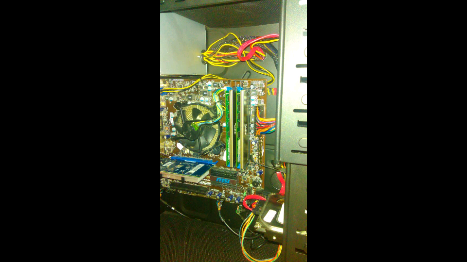

    Windows 7 64 Bit HomePremium oryginał zaaktualizowany
    I7 860 2.8 GHz 4 rdzeniowy 8 wątkowy Nie katowany,Nie podkręcany
    1+2 GB RAM(Good Ram) 1333 MHz cl9 + 2x2 GB (Geil) RAM 1600 MHz cl8
    MSI H55mP31 Zaktualizowany BIOS
    500GB dysk Seagate seria 7200.12
    Nagrywarka zwykła
    Nvidia 620GT 1GB
    Czytnik micro SD itd
    Zasilacz Atx 500W Logic
    Komputer zawiesza sie gdy chodzi 2-3min lub na ekranie logowania
    Tryb Awaryjny chodzi idealnie na ekranie fullHD slabo to wyglada a nikt nie pracuje w tym trbie
    Ostatnio wymieniane
    I3 530 na I7 860
    Dolozylem do 2+1GB RAM 1333MHz goodram dual-channel +2x2 GB RAM'u Geil CL8 1600 MHz
    Też dual-channel
    Komputer mial na poczatku bledy aale po zaaktualizowaniu BIOS'u działał z 1rok
    Spaliła się wtedy Karta Graficna Nvidia9800GT 512MB I wziąłem od kolegi GT620 1GB
    Komp działał 7dni i po formacie postanowiłem zaaktualizować windowsa
    Wsus offline bo inaczej nie da się
    I wtedy komputer zaczą świrować tzn zacinał sie na ekranie logowania lub popracuje 2-3min
    Po zmianie pozycji RAM'ów Tryb Awaryjny działa nawet cały dzień
    Proszę o pomoc

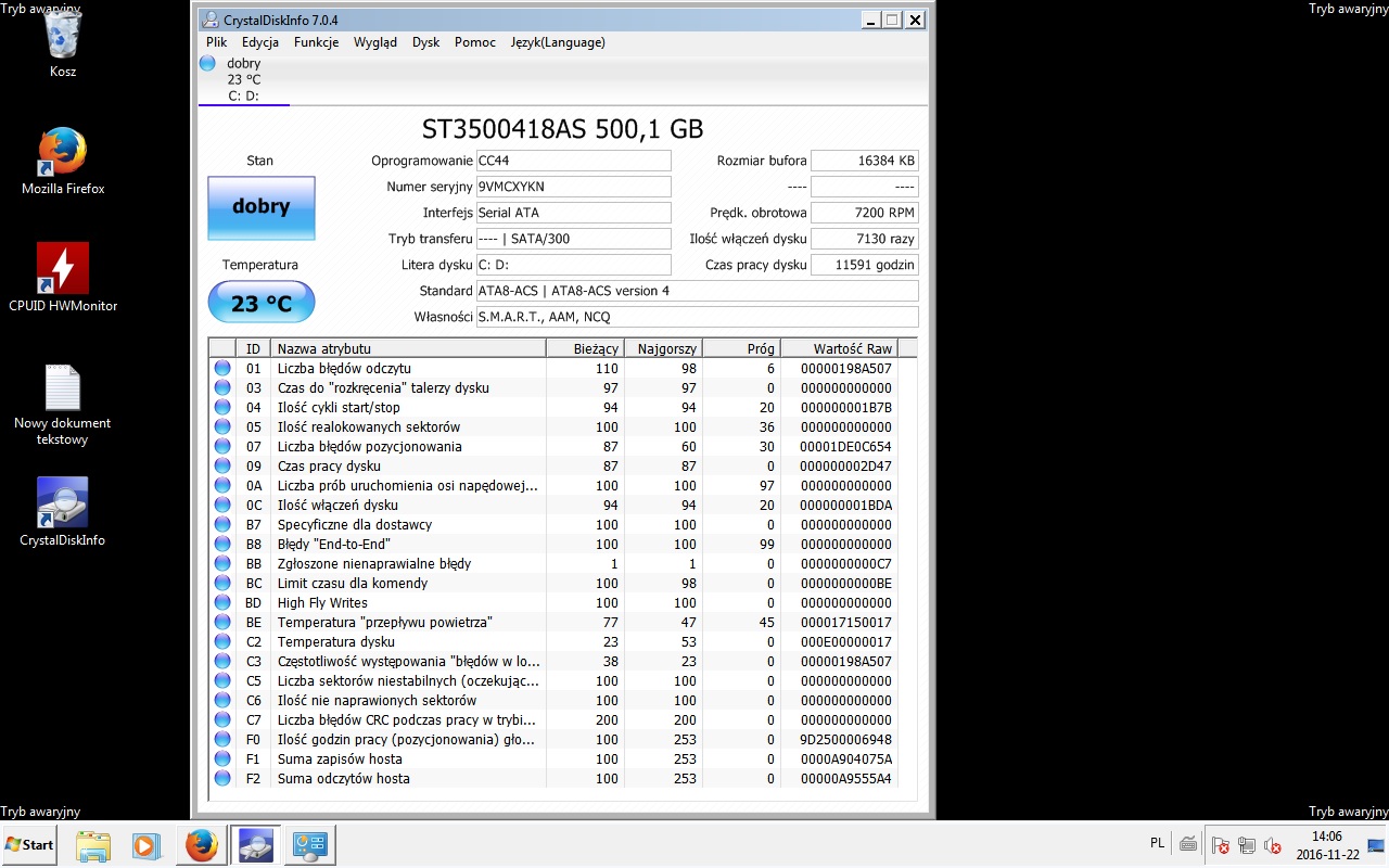

    Daj smart dysku twardego.
    #4 16078632
    RADU23
    Posty: 20718
    Pomógł: 2428
    Ocena: 1732
    Dysk jest ok.
    SMART nie komunikuje niczego niepokojącego.

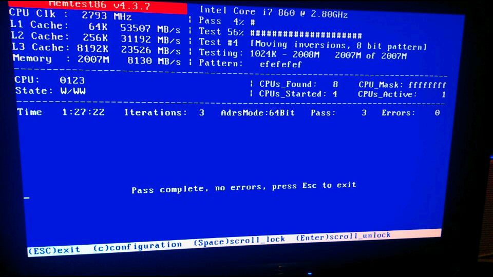

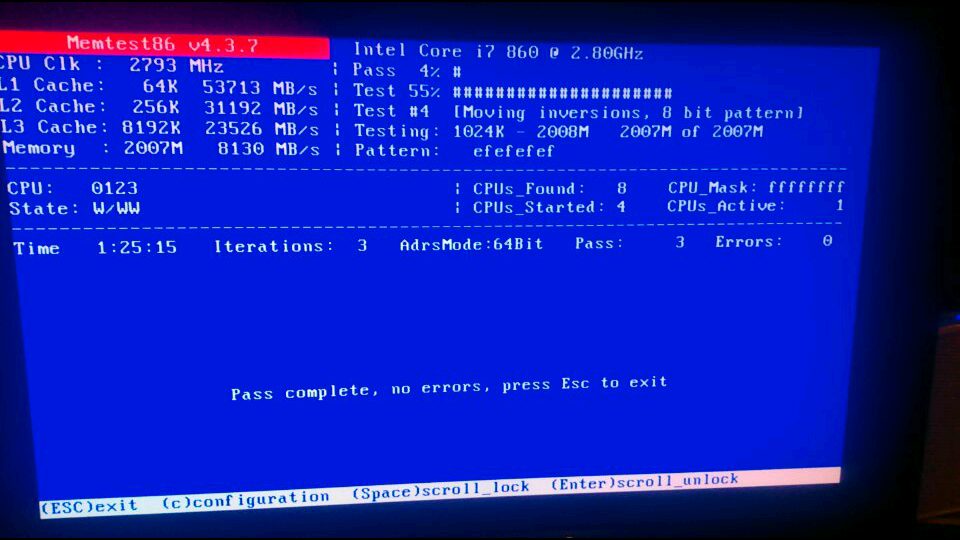

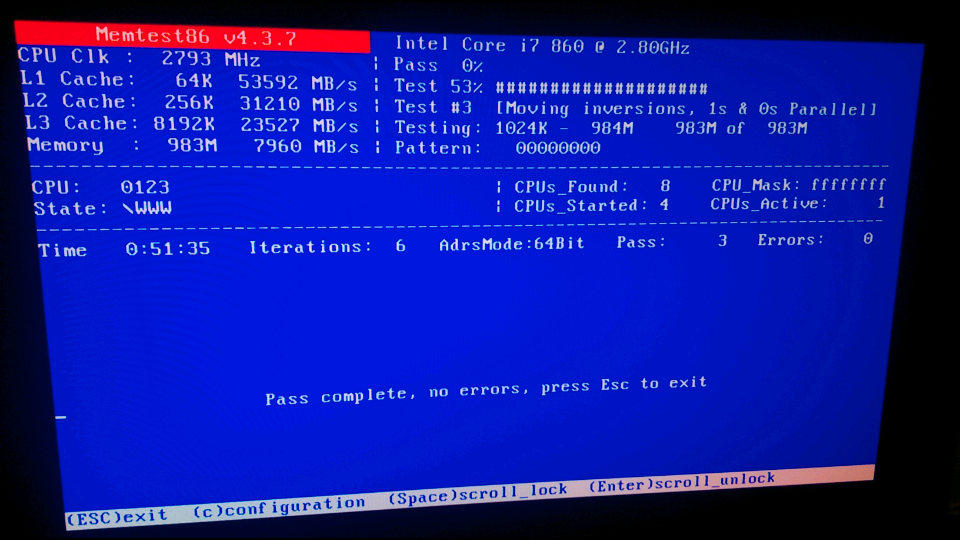

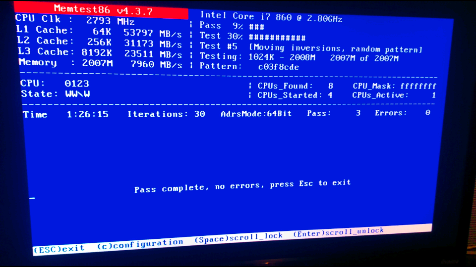

    Wykonaj test pamięci RAM bootowalnym MemTest'em =>
    www.memtest.org
    Każdą kość testuj z osobna po 3 przejścia programu.
    Po zakończeniu, zamieść zdjęcia.

    Z testu wynika że raczej są dobre
    What now ?

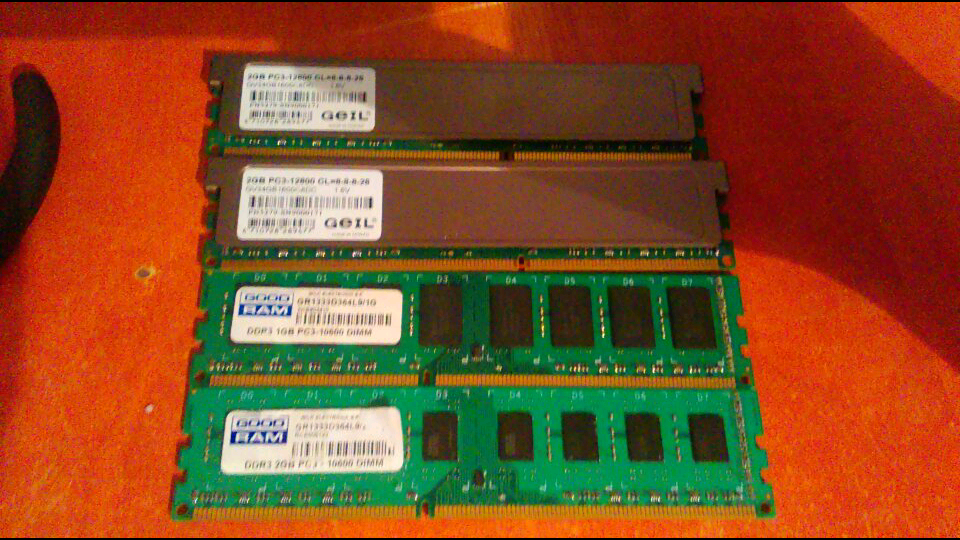

    Jestem po formacie
    zauważyłem w informacjach systemowych RAM dostępne 3,96GB z 7GB
    No to przełożyłem i było normalnie 7GB i nagle windows zacią się
    odłożyłem 3GB od GoodRam`a i system pracuje normalnie
    Najprawdopodobniej gryzły się co doprowadzało do zacięć
    2x2GB GEIL 1600MHz CL8
    1+2GB GOODRAM 1333MHz CL9
    Płyta co prawda obsługuje max 1333MHz ,ale
    Komputer sam obniża z 1600MHz do 1333MHz
    Teraz muszę dokupić sobię kolejne
    2x2GB GEIL 1600MHz CL8 i system bedzie normalnie pracował mam nadzieję
    Nie zamykam tematu przez 2-3dni może znowu coś będzie nie tak :D

    Welziusz napisał:
    Zmierzyłem napięcia
    +3,3V = 3,25V
    +5V = 4,95V
    +12V = 12V
    Napięcia w normie.
    Normalne. Zawsze będzie zegar zmniejszany do wolniejszych kości pamięci.
    Z jedną szczególnie ważną uwagą.
    Jeśli miał byś kości pamięci 1333 MHz a dołożył byś nowe 1066 MHz to zegar został by zmniejszony do tych wolniejszych i nie było by problemu.
    Ze specyfikacji MOBO:
    "Main Memory
    • Supports four unbuffered DIMM of 1.5 Volt DDR3 1066/1333/1600*/2000*/2133* (OC) DRAM, 16GB Max
    - Supports 1Gb/ 2Gb/ 4Gb DRAM size
    - Supports Dual channel mode"
    Nie wszystkie kości pamięci powyżej 1333 MHz są obsługiwane w standardzie prawidłowo.
    Sprawdziłeś w dokładnej specyfikacji, jakie kości o taktowaniu 1600 są obsługiwane?
    Czy twoje kości pamięci 1600 MHz znajdują się na liście?
    Podejrzewam że tutaj powstaje twoje źródło problemu.

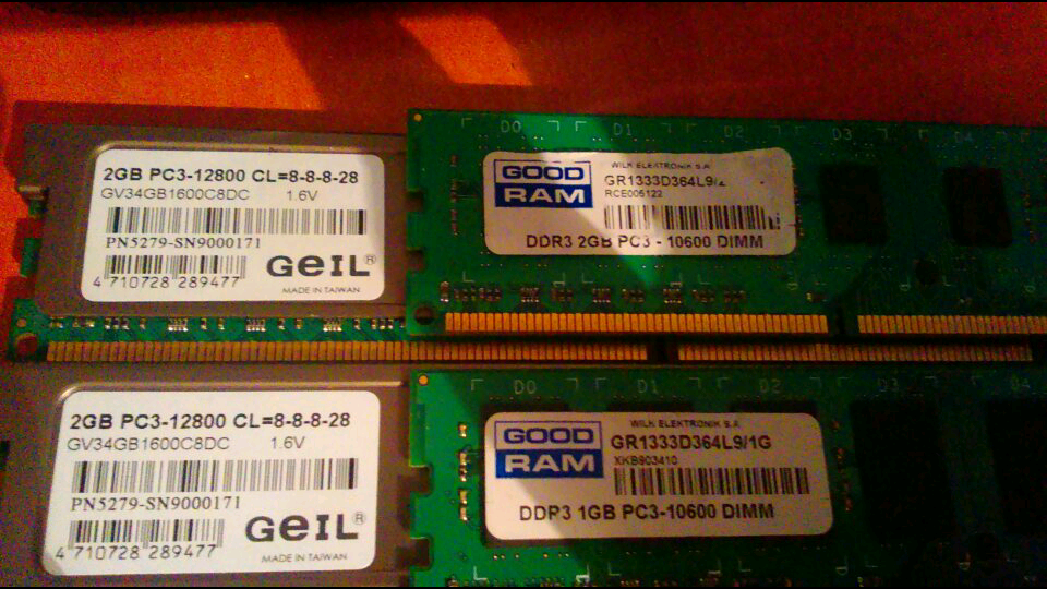

  • #12 16082578
    Welziusz
    Poziom 7  
    Posty: 61
    Ocena: 3

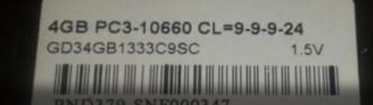

    Kości od geila wymagają 1.6V
    Hmmm
    Te by wspolpracowaly ?
    Gdzie mogę znaleźć te informacje? Nie ma ich na stronie producenta ani w manualu.
    EDIT
    A gdyby tak zmniejszyć napięcia na geilach do 1.5V?
    Z cl8 na cl9 i zmniejszyć MHz do 1333MHz ?
    Tylko jak to zrobić?
