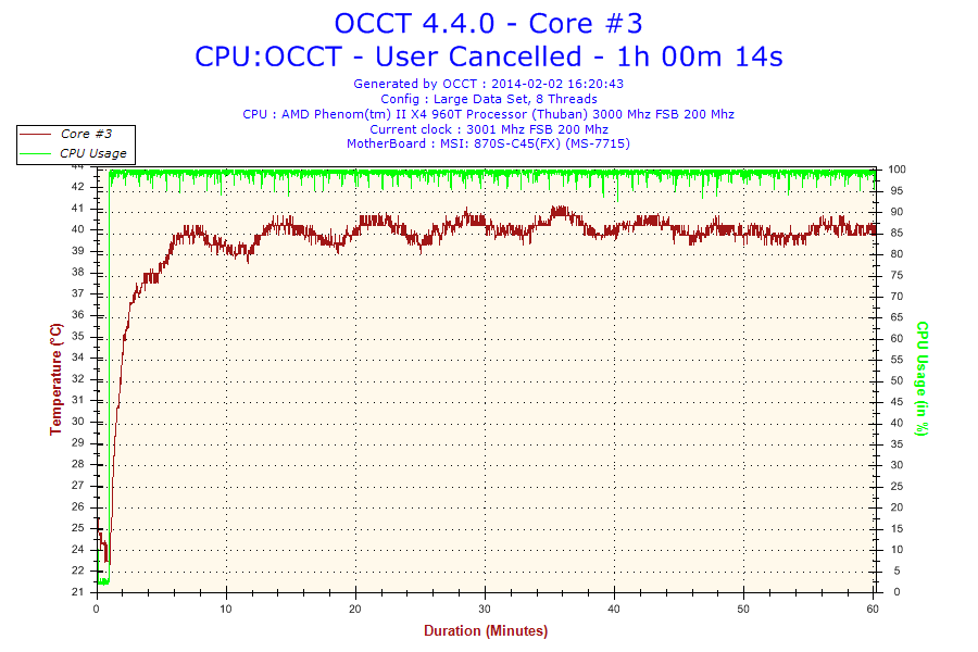

    Witajcie, mam problem mam windows7 homepremium64bit, podczas robienia różnych, nisko/bardzo obciążających komputer rzeczy, np. Przeglądam internet, komputer się nagle wyłącza i od razu restartuje, ale nie chce się włączyć tzn. słychać że się uruchamia ale nie słychać tego piknięcia. (jest podpięty pod listwę, jak ją szybko włacze i wyłącze to się uruchamia) Sprawdzałem temperatury, żadna nie przekracza 40* nawet przy najwyższym obciążeniu. Co to może być? Zasilacz? Bardzo proszę o pomoc..

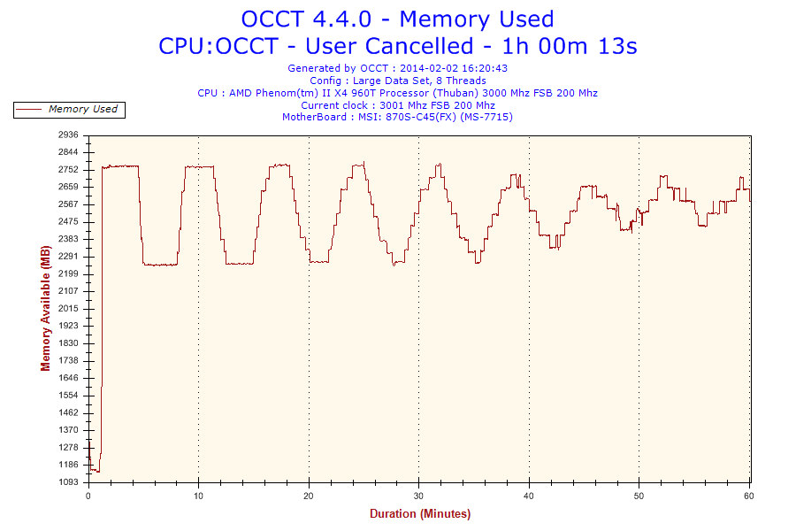

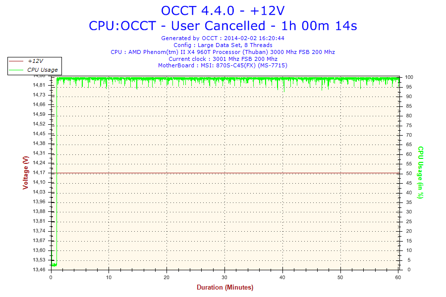

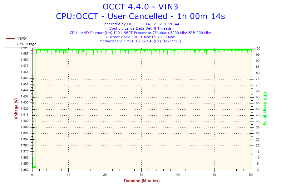

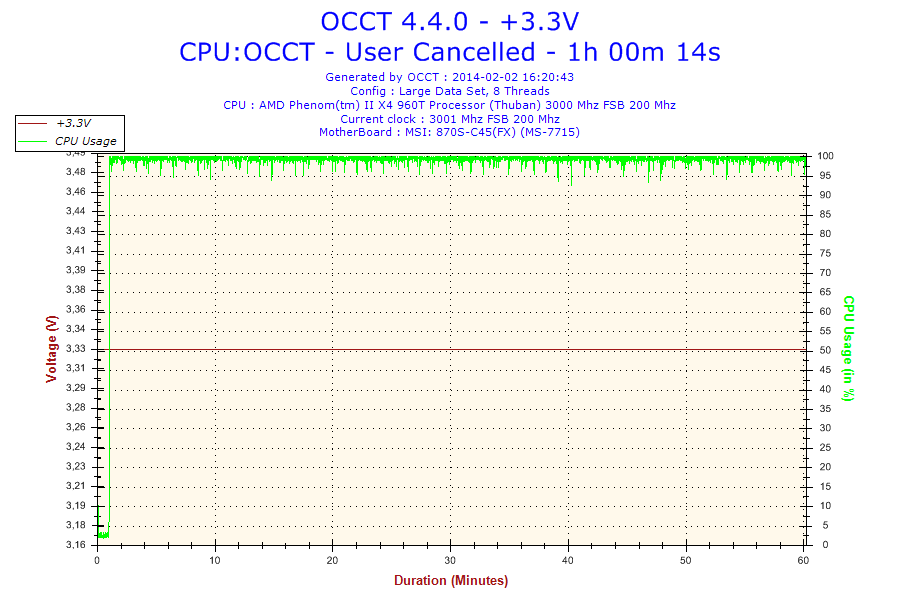

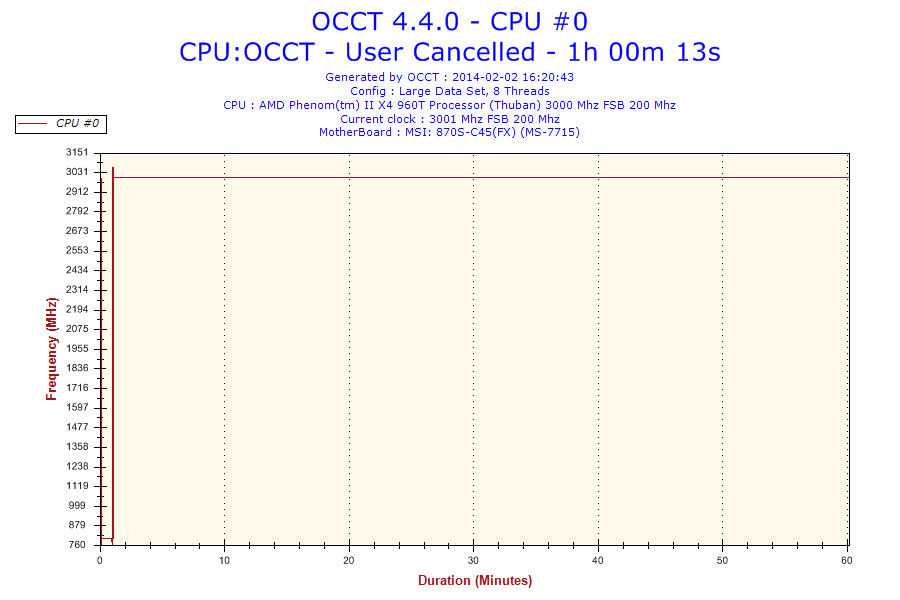

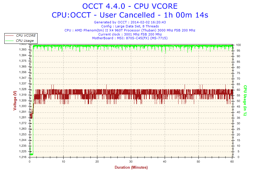

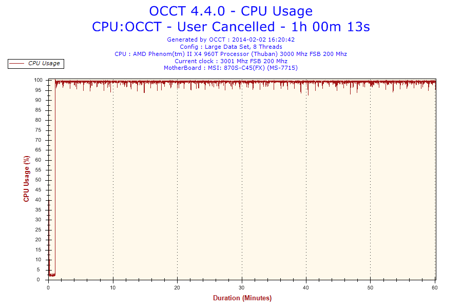

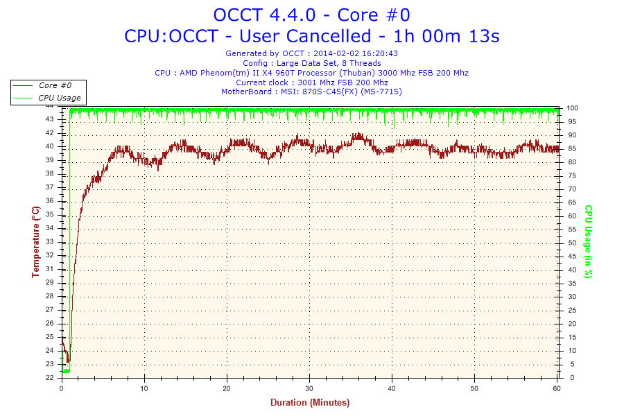

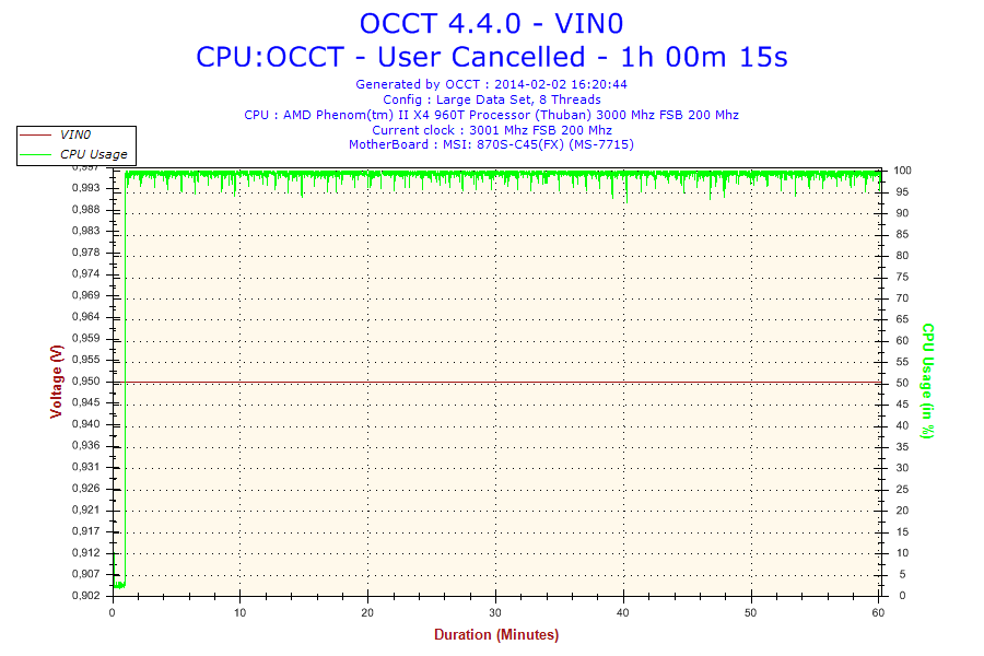

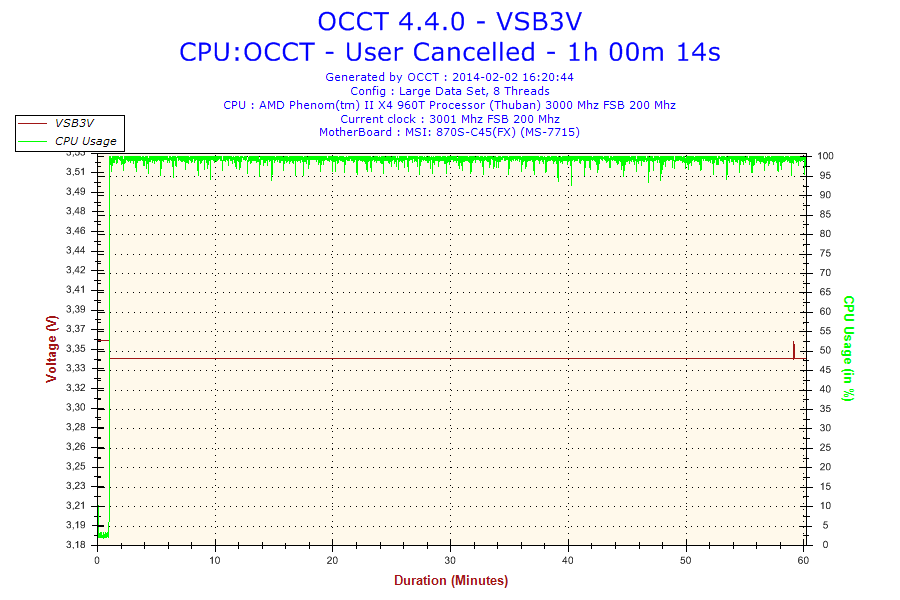

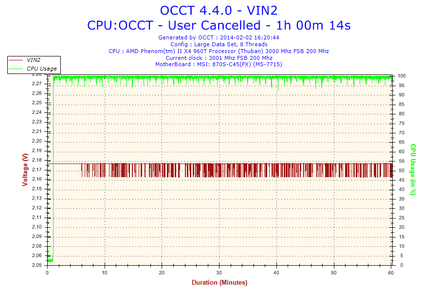

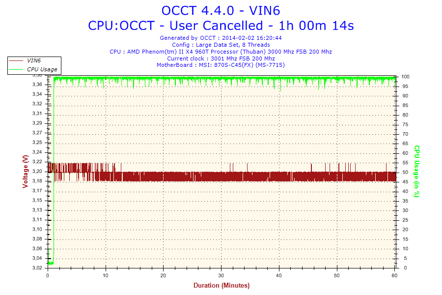

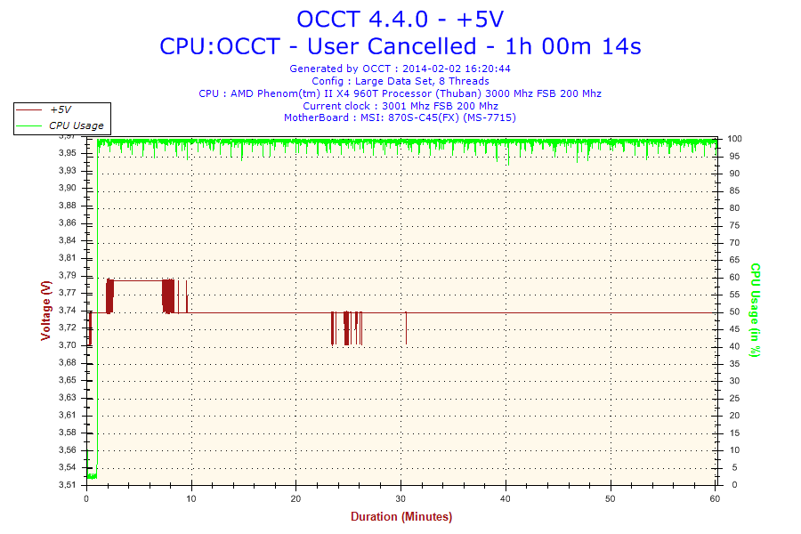

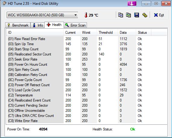

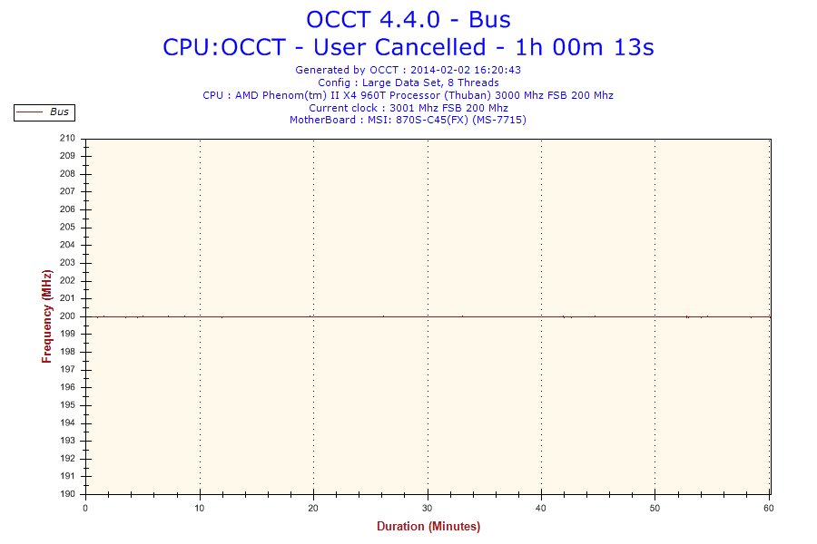

    Zamieść zrzut ekranu z programu HDTune (health). Wykonaj również test w OCCT i wrzuć tutaj wyniki po 15 minutach testu.
  • #3 13376434
    Barcelonista15
    Posty: 8

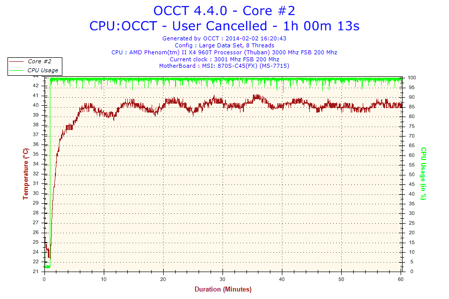

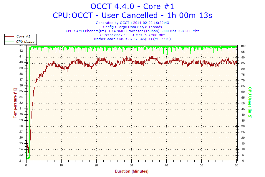

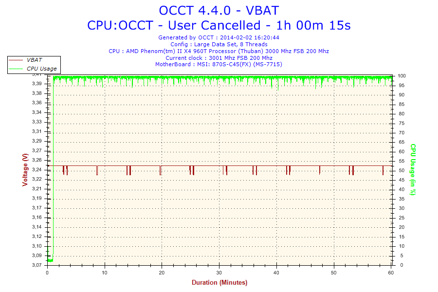

    OCCT (testy robiłem miesiąc temu ale cały czas to samo się robi)
    Windows 7 Home Premium 64bit - Komputer się wyłącza i restartuje, brak piknięcia Windows 7 Home Premium 64bit - Komputer się wyłącza i restartuje, brak piknięcia Windows 7 Home Premium 64bit - Komputer się wyłącza i restartuje, brak piknięcia Windows 7 Home Premium 64bit - Komputer się wyłącza i restartuje, brak piknięcia Windows 7 Home Premium 64bit - Komputer się wyłącza i restartuje, brak piknięcia Windows 7 Home Premium 64bit - Komputer się wyłącza i restartuje, brak piknięcia Windows 7 Home Premium 64bit - Komputer się wyłącza i restartuje, brak piknięcia Windows 7 Home Premium 64bit - Komputer się wyłącza i restartuje, brak piknięcia Windows 7 Home Premium 64bit - Komputer się wyłącza i restartuje, brak piknięcia Windows 7 Home Premium 64bit - Komputer się wyłącza i restartuje, brak piknięcia
    HDTune

    Sprawdź jeszcze pamięć programem MemTest86+ jak i napięcia zasilacza miernikiem.

  • #7 13382407
    Barcelonista15
    Posty: 8
    5v - 5.17
    12v - 12.12
    Czyli to nie zasilacz...
  • #8 13382539
    rtj71
    Spec od komputerów
    Posty: 4983
    Pomógł: 474
    Ocena: 353
    Jeszcze 3.3V
    Czy przed tym jak komputer się wyłącza coś się dzieje? jakieś błędy? piski? cokolwiek?
  • #9 13382748
    Barcelonista15
    Posty: 8
    3.39v
