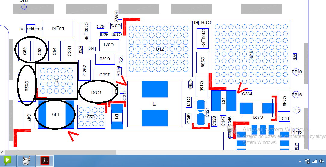

    Mam iphone 5s który był zalany w górnej cześci.
    Skorodowany układ u3 cewka L19 kondensatory: c329 c131 c69 c52
    Iphone 5s po zalaniu pobiera prąd 0.05A - co może blokować urządzenie?
    Po podłączeniu pod zasilacz serwisowy kablem płyta głowna nie pobiera żadnego prądu a po naciśnięciu włącznika tyko 0.03A.
    Usunąłem skorodowane elementy ale praktycznie bez zmian - teraz po naciśnięciu włącznika pobiera prąd 0.05A.
    Sprawdziłem napięcia układu zasilania i wszystko w normie:
    PP1V1_CPU - 0.86V - w normie
    PP1V1_GPU - 0V - jak zawsze
    PP1V0_SOC -1V
    PP1V8_SDRAM - 1.8V
    PP1V2_SDRAM -1.2V
    PP1V0_SRAM - 1V
    reszta napięć też według schematu.
    Dla pewności jeszcze wykonałem reflow u2 - też bez zmian.
    Miał ktoś podobny przypadek? Co może go blokować?

    Jeżeli dysponujesz kamerą termowizyjną możesz jej użyć, zyskasz sporo informacji.
    Niestety często przy takich objawach jak Twoje bywa uszkodzona pamięć ram.

    Jak to zdiagnozować skoro napięcia PP1V8_SDRAM,PP1V2_SDRAM,
    PP1V0_SRAM są ok, wygrzanie nic nie daje a wymiana w tym wypadku nie wchodzi w grę?

    Ja osobiście zostawił bym procesor w spokoju :) Kolego masz zwarcie na szynie danych i stąd ten problem:) Przerabiałem to nie raz i powiem ci szczerze że ciężko jest zlokalizować który układ powoduję zakłócenia... Ale jest to bez problemu wylkonalne. Kolego ty wygrzałeś proca ? Przecież to klejony układ. Owszem zdarza się że ram jest uszkodzony ale można go zastąpić przy odrobinie wprawy nie uszkadzając przy tym dołu proca.
