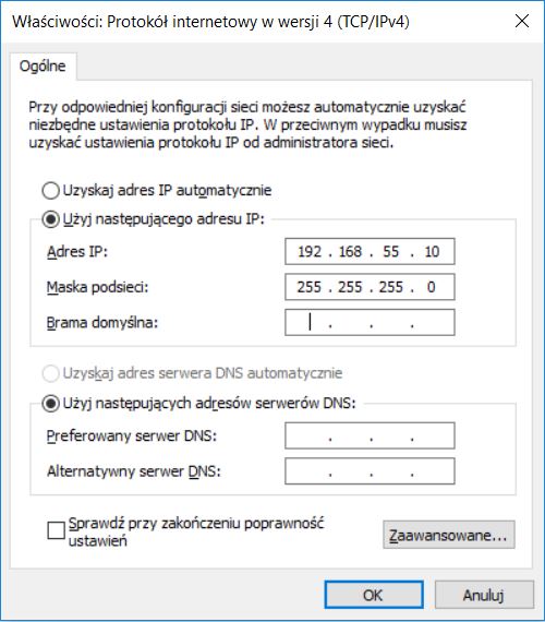

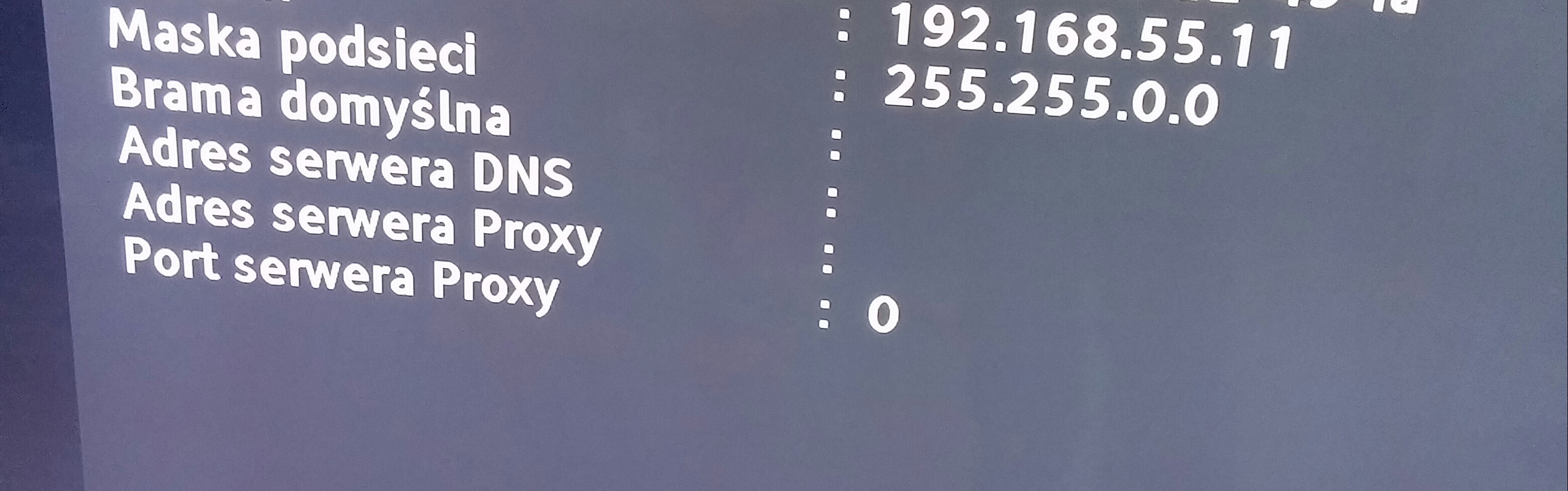

    ustawiłem na laptopie i tv (na tv końcówka .11) w taki sposób jak na załączonym skrinie. Nie mogę dostać się z laptopa do tv. Czy mam ustawić bramę podsieci? jeśli tak to jaką? dns zostawić puste? Zrywanie połączenia przy kopiowaniu dużych (około 2GB) pików w sieci LAN

  • #18 16105529
    bogiebog
    Posty: 24793
    Pomógł: 2569
    Ocena: 1528
    Nie ma białych przewódow, zawsze są biały-kolor
    IP konfiguracja OK, tylko ip i maska, reszta puste.

  • #22 16106257
    bogiebog
    Posty: 24793
    Pomógł: 2569
    Ocena: 1528
    Opisz bardzo dokładnie co robisz i co nie działa jak łączysz tv/komp kablem.

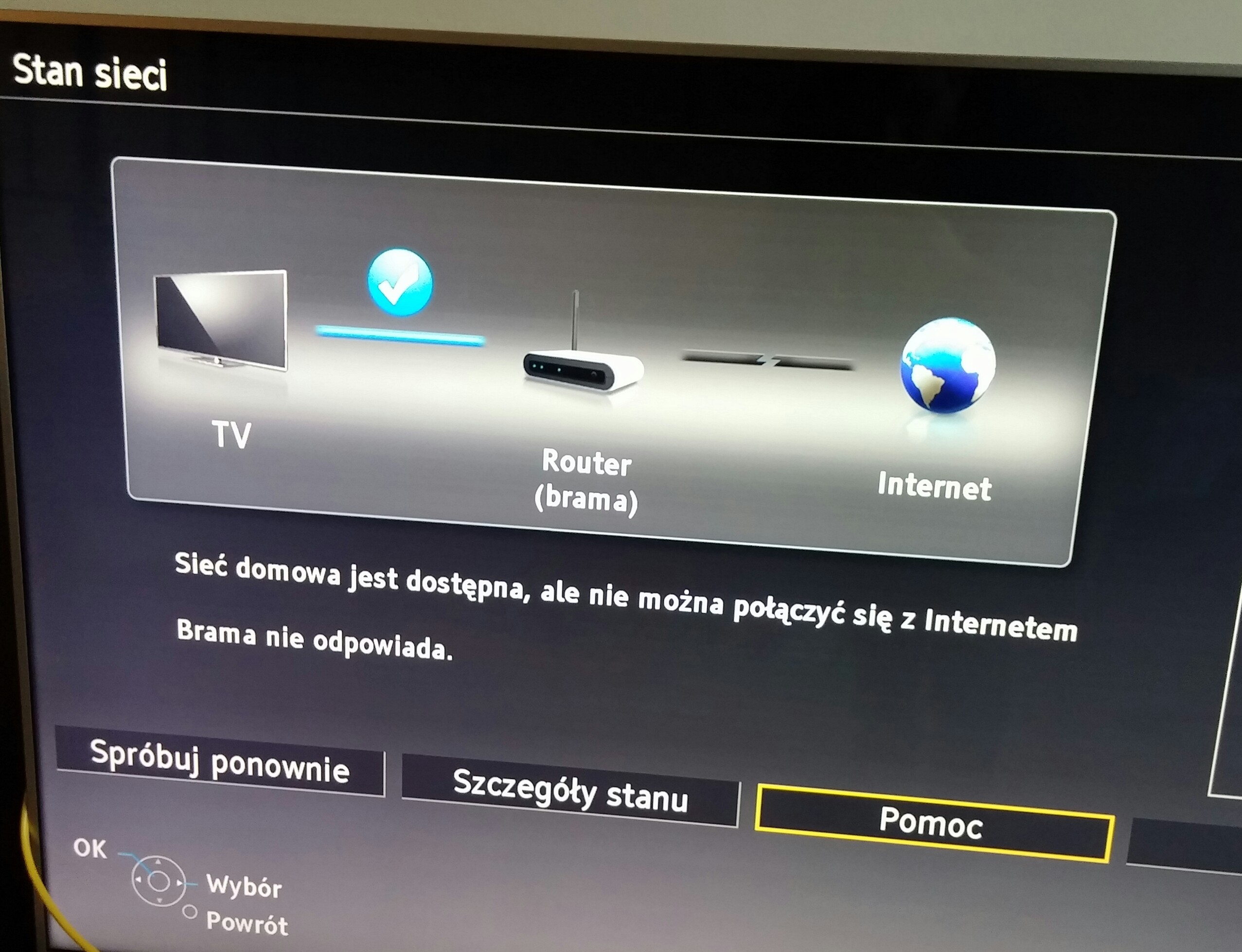

    Maxciek
    Posty: 29
    telewizor zachowuje sie tak jak na zalaczonych skrinach, ale nie moge dostac sie z poziomu tv do folderu udostepnionego na laptopie.
    laptop nie widzi telewizora w otoczeniu sieciowym, ani po bezposrednim wpisaniu jego adresu lub \\nazwy
    nie wiem czy kable to nie jest mylny trop, bo wczesniej podlaczalem tez laptopa przez hotspot generowany przez sam telewizor (laptop widzi wifi generowane przez tv jako punkt dostepowy) i wtedy objawy z kopiowaniem duzych plikow byly identyczne Zrywanie połączenia przy kopiowaniu dużych (około 2GB) pików w sieci LAN Zrywanie połączenia przy kopiowaniu dużych (około 2GB) pików w sieci LAN

    Maxciek napisał:
    tylko w TV dałem 192.168.50.11
    Z załaczonych zdjęć widzę, że 192.168.55.11 i nie ma bramy ani DNS. Chyba że tak ma być.
  • #25 16106587
    bogiebog
    Posty: 24793
    Pomógł: 2569
    Ocena: 1528
    tak ma być, brame jest potrzebna do neta, a ty masz kom tylko po lanie, do tego brama nie potrzebna.
