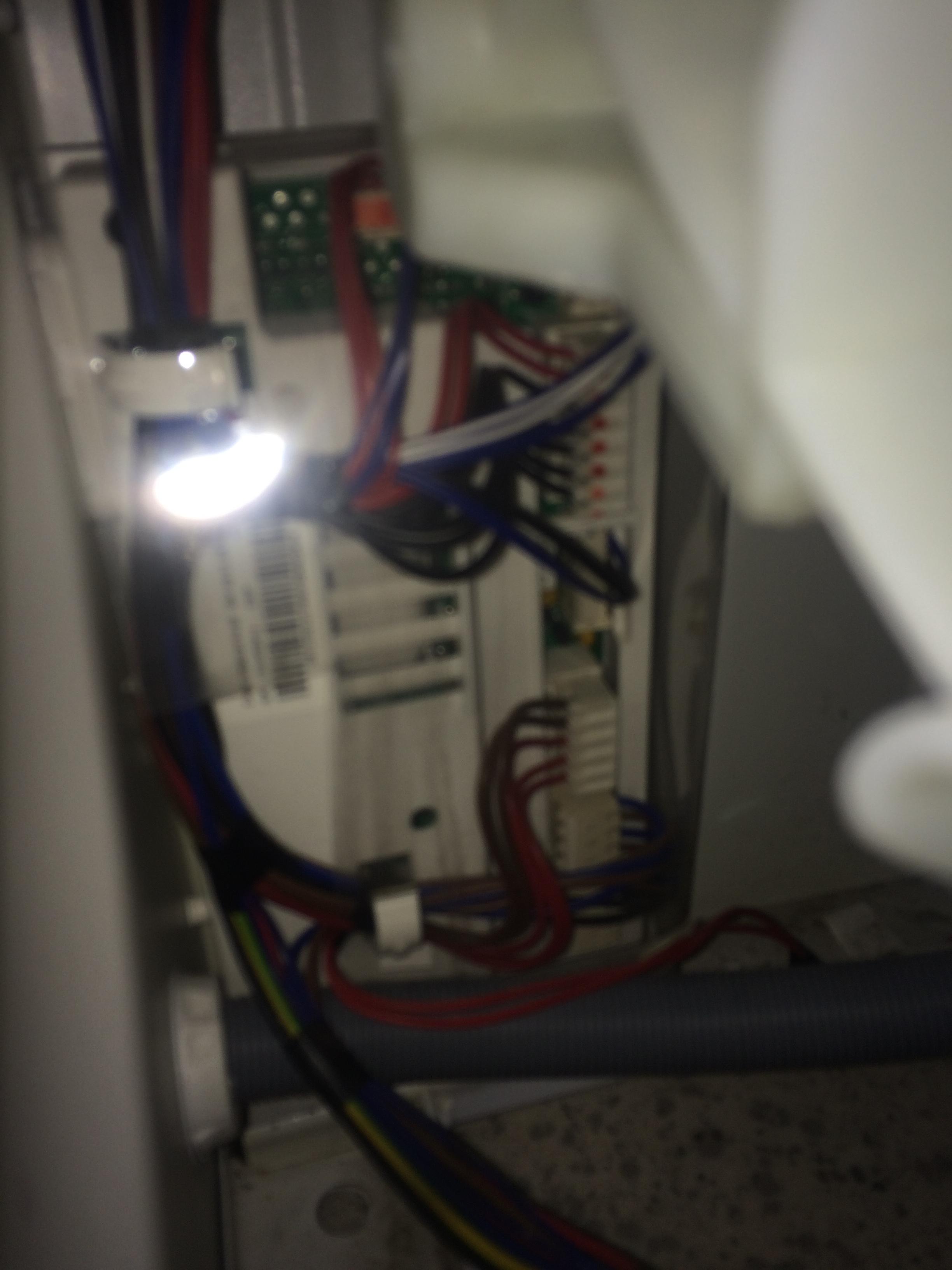

  • #9 16107710
    Baja66
    Poziom 8  
    Posty: 11
    Ocena: 3
    Czy to jest to?
    • Indesit IWDD7123 - błąd F15 przy wypuszczaniu wody, pralka działa niestabilnie IMG_2882.JPG (384.32 KB) Musisz być zalogowany, aby pobrać ten załącznik.
    • Indesit IWDD7123 - błąd F15 przy wypuszczaniu wody, pralka działa niestabilnie image.jpg (377.9 KB) Musisz być zalogowany, aby pobrać ten załącznik.
  • #11 16107734
    Baja66
    Poziom 8  
    Posty: 11
    Ocena: 3
    Mam to w ręce, ale czy mogę wyciągnąć te kostki z kablami w jakiś sposób?

  • #15 16107799
    Baja66
    Poziom 8  
    Posty: 11
    Ocena: 3
    Czym i gdzie są? Sama to rozkręcam bo mąż stwierdził ze nie ma sensu. Doszłam tak daleko i teraz mam odpuścić? Nie ma mowy! Powiedz co mi będzie potrzebne i o której mogę Cię tu jutro złapać.

    Piotr2608
    Poziom 41  
    Posty: 5377
    Pomógł: 851
    Ocena: 4481
    Potrzebny będzie na pewno miernik :)
    Czeka Nas pomiar przekaźnika oraz triaka więc przygotuj się na wyzwania :)
    Jutro od 10 :)
