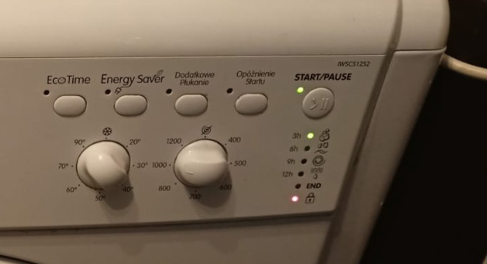

    Proszę o pomoc w rozszyfrowaniu błędu pralki Indesit IWSC51252.
    Cała historia wygląda tak: w pralce siadły łożyska, a że miałem taką samą pralkę z odzysku to przełożyłem cały bęben. Wyświetlił się błąd F15 od grzałki więc włożyłem ze swojej starej i pralka ruszyła. Zrobiła jedno pranie i znowu coś się zepsuło. Miga kontrolka start/stop i świeci kontrolka przy 3h. Nie reaguje na przycisk on/off. Nie wiem jaki to błąd i proszę o pomoc w naprawie.

    Dołącz zdjęcie panelu gdy pojawia się błąd. Wymieniłeś grzałkę z poprzedniej pralki? Jeżeli tak to wraz z czujnikiem temperatury?

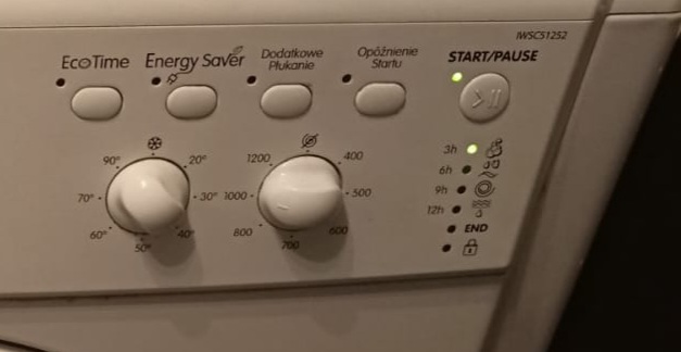

    Tak, razem z czujnikiem.
    Najpierw dwie zielone kontrolki a potem jeszcze dołącza się czerwona.
    • Pralka Indesit IWSC51252: Błąd F15, wymiana łożysk i grzałki, kontrolka start/stop IMG-20220628-WA0013.jpg (35.74 KB) Musisz być zalogowany, aby pobrać ten załącznik.
    • Pralka Indesit IWSC51252: Błąd F15, wymiana łożysk i grzałki, kontrolka start/stop IMG-20220628-WA0014.jpg (37.65 KB) Musisz być zalogowany, aby pobrać ten załącznik.

    Niestety to nie jest błąd ponieważ musi się palić cały górny poziomy rząd diód i wtedy odczytuje się błąd z bocznych diód pionowych. Spróbuj wymienić czujnik temperatury na orginalny z tej pralki, zresztą parametry obu czujników odczytasz jeśli masz multimetr w domu i porównasz odczyty, ale to bardzo ważne by był zastosowany dedykowany czujnik temperatury ponieważ współpracuje ściśle z elektroniką pralki.

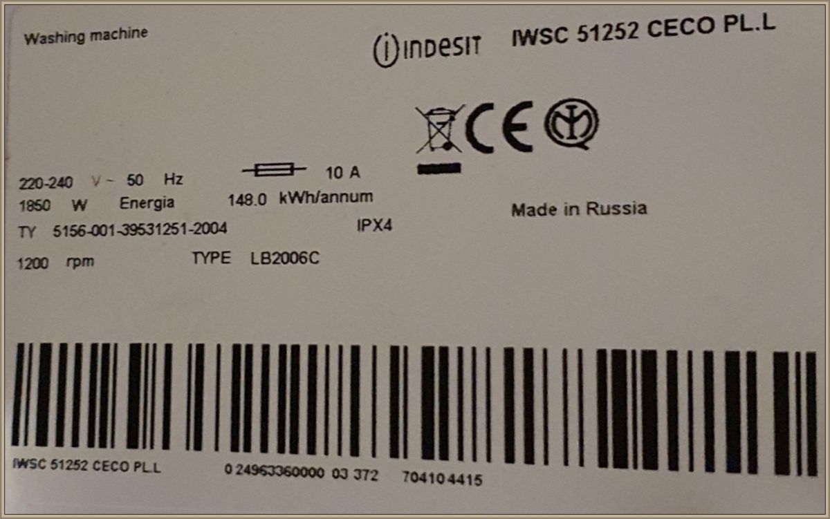

    A nie masz go czym pomierzyć? Dołącz zdjęcie tabliczki znamionowej pralki a ustalimy jakie parametry ma mieć czujnik temperatury.

    Masz taki silnik w swojej pralce: https://zipinsk.ru/products/motor-sma-indesit-l-216-mm-l-181-mm-l1-18mm-zam-518041-293262
    Nigdzie nie dostępny w Polsce, ale jest szczotkowy więc w pierwszej kolejności demontaż silnika i oględziny stanu szczotek węglowych. Natomiast czujnik temperatury taki musi być: https://www.klinikaagd.pl/czesci-agd/Czujka++czujnik+NTC+do+pralki+Creda-%7C;KL97367/ ma rezystancję 20kΩ. Tutaj w razie gdyby była konieczna wymiana: https://youtu.be/HnSMVzSPk-o
