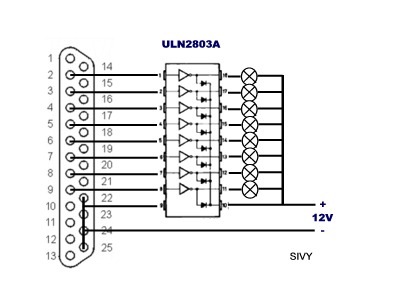

    Teraz troszke najprostszego Hardware.
    Zeby obsluzyc jakies urzadzenia z portu lpt potrzebny jest tzw Driver.
    Mozna sobie testowac wyjscia diodami swiecacymi podpietymi do masy i do kolejnych pinow najlepiej przez rezystor ok 1kohm.
    Ale zeby otrzymac "cos wiecej" to znaczy wysterowac przekaznik 12V lub urzadzenie do 500mA 12V (mozna wiecej) proponuje zastosowac ULN2803A, na ktory prosto mowiac wystarczy podac +5v z portu a on wysteruje minusem (masa) napiecie takie jak w pdf'ie tego ukladu (warto pobrac szukajac chociazby w googlach). dla 12V bedzie to ok 0.5 A.
    Oczywiscie mozna laczyc piny by podwoic "moc". (dwa wysterowane piny =2x0.5A = 1A).

    A dodam jeszcze do tego naskrobany na szybko mega uproszczony schemacik.
    • Jak sterować urządzeniami przez port LPT w Visual Basic 6? uln2803a.jpg (23.26 KB) Musisz być zalogowany, aby pobrać ten załącznik.

    Gratuluję, świetny artykuł. Sam też poświęciłem parę nocy na opanowanie starowania portem LPT.
    Jedyny taki mały błędzik to wartośc rezystora przed LED'em - powinna ona wynosić 100Ω, a nie 1kΩ. :D

    #26 3183897
    marek222
    Posty: 18
    hej mam pytanie
    uklady jie zaprezetowal wyzej dariuszee
    mam elemety kupione do zbudowania czegos takiego podobne przekazniki
    ale jak bydowalem na jeden kanal osobno juz 2 razy to mi nie dzialalo
    jestem poczatkujacy mam schemat czesci a jak zlutuje to nie dziala moglbym prosic kogos o szczegulowe wyjasnienie jak to zbudowac i podlaczyc schemat mam nie weim co robie zle ale minie dziala albo nie ma sugnalu na yjsciu albo troche podziala i przestanie
  • #27 3184215
    sivex
    Posty: 815
    Pomógł: 113
    Ocena: 25
    Marek222 - wrzuć schemat może w nim tkwi problem.
    Może z portu nie wychodza sygnały, sprawdzales np zwykla diodą świecącą?
    Znalazleś problem czy poprostu nie działa?

    DariuszEE napisał:
    Jakiś czas temu zaprojektowałem i wprowadziłem do produkcji....
    A jak to pomnożymy x8 + złącza to cena wychodzi "WIELKA" zbyt wielka
    To moze wprowadzisz do sprzedaży samą płytkę, z chęcią bym takową zakupił :)
