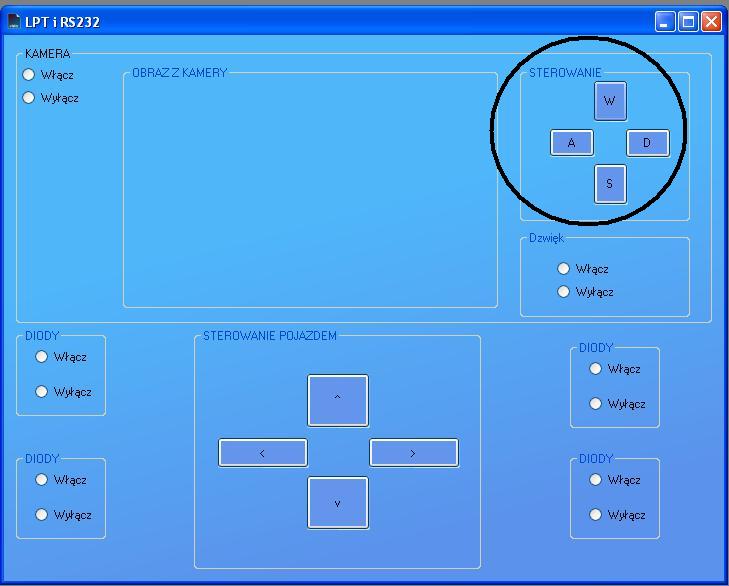

    Pisze już drugi raz ale teraz zmieniłem trochę projekt chciałem żeby ktoś pomógł mi w dokończeniu programu który by miał za zadanie sterowanie portem LPT. Port ma 8 wyjść czy jest możliwe żeby jeszcze wyciągnąć 4 wyjścia z niego gdzieś czytałem że jeszcze można ale nie było napisane jak. bardzo bym prosił o pomoc. Wróćmy do programu napisałem albo lepiej zrobiłem go w Microsoft Visual Basic 2005 Express Edition i wygląda on tak
    Sterowanie pojazdem przez LPT w Visual Basic 2005 - dodatkowe wyjścia?

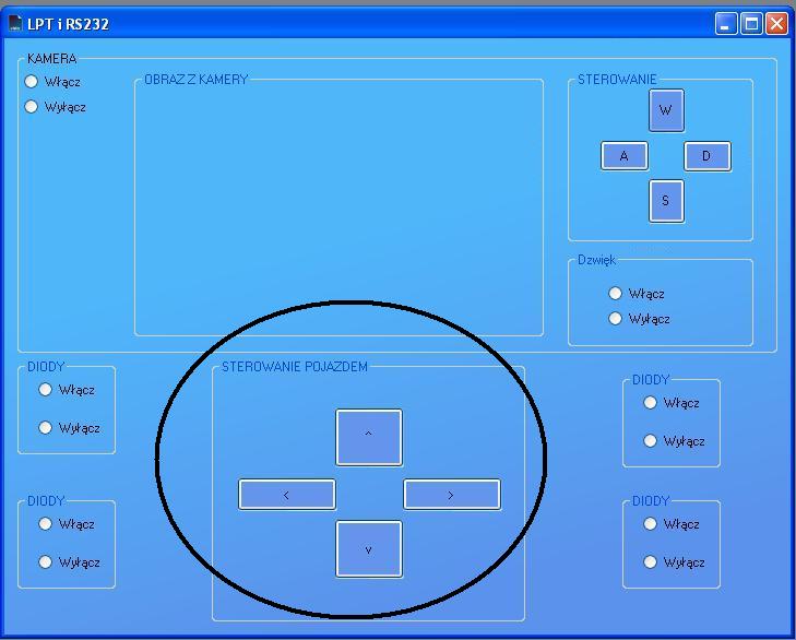

    miał by sterować pojazdem i kamerką na nim umieszczona tylko nie wiem jak go dokończyć. Musiał by wysyłać na port LPT prąd tak długo aż nie puszczę strzałki.
    te strzałki które są w czarnym kółku to po naciśnięciu jej jak wspomniałem wcześnie ma pójść prąd na LPT. Chciał bym żeby te ]strzałki były przypisane do przycisków na klawiaturze czyli tak jak tam jest na tych przyciskach napisane góra =przycisk "W" dół = "S" itd. Musiały by też wysyłać na LPT tak by to wyglądało:
    przycisk
    góra- 2 pin na LPT
    dół - 3 pin na LPT
    lewo- 4 pin na LPT
    prawo - 5 pin na LPT
    Te strzałki co są zaznaczone po wyżej miały by spełniać to samo zadanie ale troszkę inaczej. Miały by być przypisane do przycisków kierunku na klawiaturze czyli góra to strzałka do góry na klawiaturze dół to strzałka dół itd. ale na LPT wysyłać by miały tak samo jak poprzednia ale w inne piny

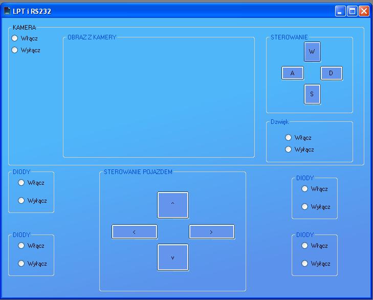

    W tym programie widać pola z napisem Diody włącz wyłącz to tak jak wspomniałem wcześniej jeżeli z portu LPT pójdzie wyciągnąć jeszcze 4 piny to bardzo bym prosił żeby to włącz wyłącz też działało a jak nie pójdzie to można to wywalić. To włącz wyłącz to też na te piny miało by działać na zasadzie ze jak kliknie sie włącz to na odpowiedni pin pójdzie prąd i będzie na nim tak długo aż nie zaznaczę wyłącz. Ale sie napisałem z góry dzięki za pomoc na pewno "pomógł" dostanie ktoś.
    Zamieszczam mój projekt programu który zrobiłem w VB jako aplikacje ale jakoś sie dziwnie zapisał nie wiem ale w VB działa
