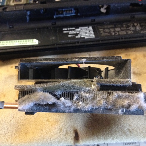

    Laptop po naciśnięciu włącznika zapala diodę sygnalizującą start urządzenia, chłodzenie startuje na chwilę, po czym staje i albo tak zostaje, albo czasem ponownie się rozkręca... mimo wszystko brak obrazu zarówno na matrycy, jak i VGA/HDMI.
    Jest reakcja na wypięte ramy, sygnalizuje dźwiękowo brak pamięci. Na stanby pobiera 65mA, po włączeniu z podpiętą matrycą początkowo 700mA, póżniej około 450mA, bez matrycy odrazu około 450mA.
    Po rozebraniu stwierdzono spore zakurzenie chłodzenia:
    Lenovo G505 - Brak obrazu, niby odpala (diody, chłodzenie)
    Podejrzewam uszkodzenie płyty, procesorów albo mostka, niestety wszystko jest lutowane i nie idzie tego podmienić.
    Chciałbym żeby ktoś mi pomógł stwierdzić w 100% uszkodzenie płyty, model VAWGA/GB LA-9911P rev 1.0.

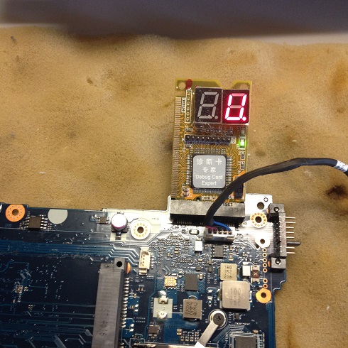

  • #3 16110385
    wentyl215
    Poziom 19  
    Posty: 804
    Pomógł: 11
    Ocena: 64
    No to chyba będzie CPU, Post pokazuje U.
    Podpięte zasilanie, ram i chłodzenie, bez matrycy, dysku itp.
  • #4 16111895
    lisek
    Serwisant RTV
    Posty: 39921
    Pomógł: 6340
    Ocena: 6862
    Dziwny kod?
    Co masz po EC_TX oraz EC_RX ?
    * postów nie pokaże przy uszkodzonym Bios
    * przy braku RAM zawsze pokazywał kod: b6
    -kwarc 48MHz pracuje
    KBC na razie nie ruszaj!
    W Biosie (Legacy ) widzi urządzenia czy od pocz. masz czarny obraz?
    Pomierz oporności (do masy) po LVDS,USB,HDMI >> czy nie ma Zwarcia?!
    Co masz po kombinacji ( fn+F12)?
    PL661 masz 0,95V ?
    PL404 5V
    PL402 3.3V
    PL803 0.9V
    PL902 +APU_CORE_NB 0.78V
    PL903 +APU_CORE 1.15V * zalezy od SOC (np. E1-2100 to wartość 0.84V)
    tam na tych MB all in one CPU (odpowiada za wszystko) "mrą jak muchy"
    Zobacz jeszcze (str.37) czy APU_PWRGD od APU przychodzi do PU901 (pin.9)
    * jak poniżej 1.9V to SOC w tył
    * czasem pomagało dobre przelutowanie SOC
    __________________________
    (':idea:') Oporności dla cpu normalne dla tej płyty (soc)
    PL902 30 Ohm
    PL903 64 Ohm
    Podobny schemat dla LA-9912P
    SOC AMD AMD A4-5000 (4x core, 1.5Ghz) sa tanie ....... i mało_psujące się.

    Docisnąłem radiatorem procesor i odpala, jednak po jakimś czasie albo sie wiesza, albo restartuje. Teoretycznie laptop uruchamia się na "zimno" bez problemu. Więc chyba niema co mierzyć...
