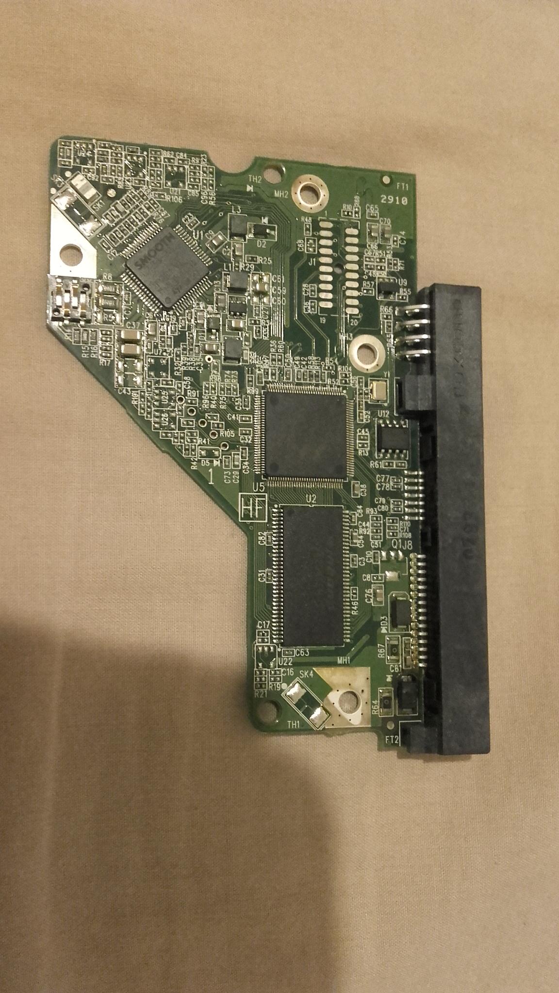

    Witajcie. Walczę z dyskiem jak w temacie. Był zamontowany w obudowie przenośnej. Dostalem go do naprawy od znajomego.
    Pierwsza diagnoza: podlańczam go po wyjęciu z obudowy, dysk się nie kręci.
    Druga diagnoza: pomiar napięć na interfejsie wskazuje ich brak. Zasilacz sprawny.
    Trzecia diagnoza z podłączeniem nowej kieszeni. Odpalam wszystko i patrze ze dysk się grzeje szczególnie diody od zasilania oraz zmieniają kolor na spalony.
    Czwarta diagnoza: zakupiłem płytkę elektroniki z dysku do tego modelu. W koncu talerze się kręcą ale nie miżna oczytać dysku. Zakupiłem zewnętrzny konweter i dalej to samo.
    Obecne dzialanie na windowsie: system widzi dysk i mówi o jego formatowaniu ale się nie da go przeprowadzić. Na linuxie mogę tylko odczytac SMARTa który chyba mi nic nie wykarze bo pokazuje stan poprzedniego dysku jak się nie mylę. Czy mogę mu powiedzieć że dysk jest uszkodzony. Są na nim zdjecia na których mu zależy. Pozdrawiam.
    Ale to nie wszystko. Aby "dobrać" się do danych należy przelutować układ Rom.

    Po pierwsze elektronika musi być w 100% zgodna (ten sam model dysku może mieć różną elektronikę). Po drugie jeśli elektronika jest ok, to układ Rom rozwiąże sprawę.
    Aczkolwiek podejrzewam, że elektronikę masz niezgodą.

    Nie prościej wymienić uszkodzony transil w oryginalnej elektronice?

    sanatarium napisał:
    Jest to zdjęie uszkodzonej płytki. Widać na niej spaloną diodę
    O tym właśnie pisałem. Dioda transil. Wymień ją i ciesz się sprawnym dyskiem.

    Czy możesz poradzić jaka to dioda? Obecnie nie mam lupy aby odczytać symbolu a aparat sobocie nie radzi. Ponieważ zakupiłem już płytkę chciałbym wymienić tą kość ROM, która to jest? Płytka może się w przyszłości przydać.

    To przelutuj transil z nowej płytki - łatwiej, do tego będziesz pewny co do elektroniki.

    Diodę przelutowałem i dysk działa poprawnie. Która kość to pamięć i gdzie można ją zakupić?

    Prawdopodobnie U12, ale na zdjęciu nie widać oznaczenia układu.

    Więc masz już odpowiedź: ROM = U12 = SST25LF020A
